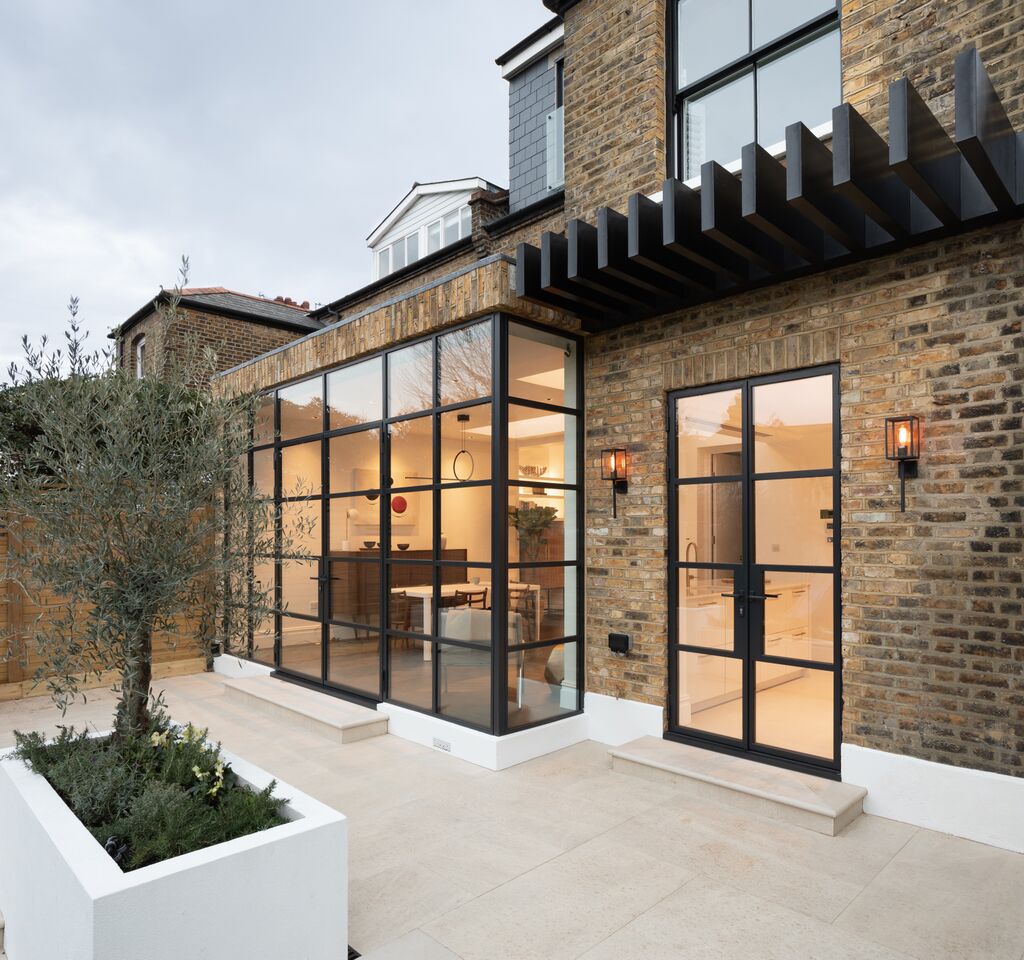

wir haben 2 Erker, jeweils 60cm tief, 1 x 180, 1 x 200cm breit, das Haus ist Baujahr '95, Heute ist sowas unmodern, würde nicht mehr planen.
Die besagten Fenster hatte mein Bruder in seinem Haus, Jahrgang '86, auch mit Erker. Wenn Fenster mit Sprossen, dann was Moderneres und eben nur an einer Stelle wie hier zB, wenn's was anderes sein soll.
Modernes Haus mit verglaster Veranda und schwarzen Metallrahmen; Olivenbaum vor weißem Pflanzkasten.
Nein, man muss nicht jede Außenwand mit bodentiefen Fenstern/Terrassentüren zupflastern, wie es jetzt Mode ist.

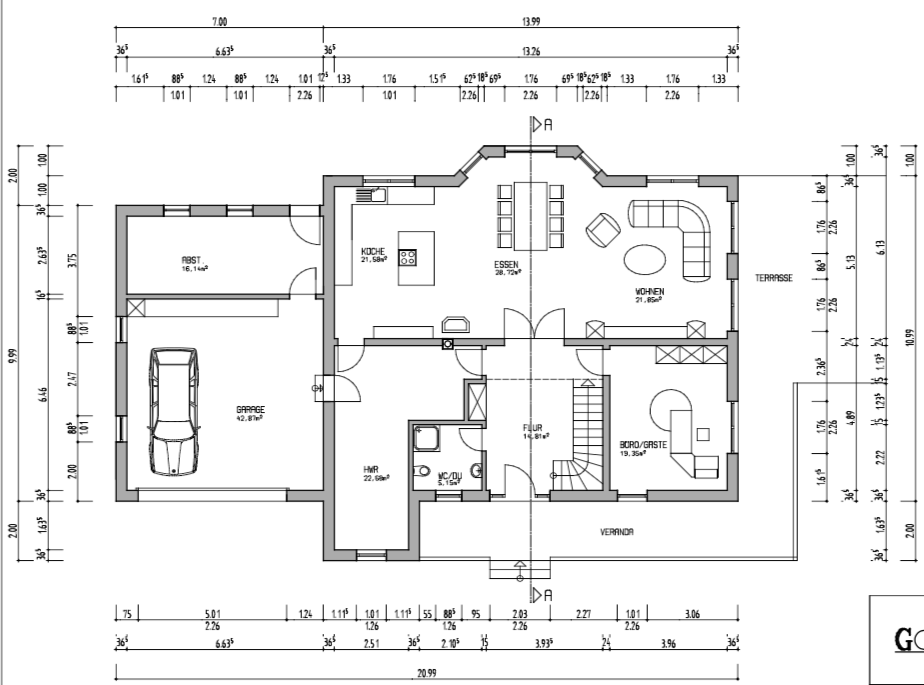

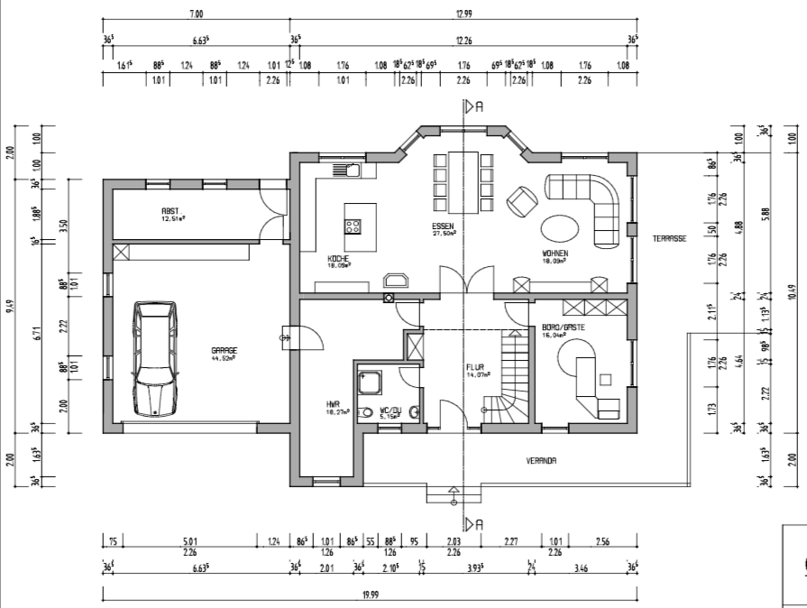

Was meinst du mit steinhausplanung? Wo liegt genau der Unterschied
Zahlreiche Maße im Grundriss deuten auf eine Planung für eine Realisierung mit Steinwänden hin, was nur zweckmäßig wäre, wenn diese auch vorgesehen ist. Aber erstens nennst Du ein Vorbildhausmodell von einem Holzhausanbieter, und zweitens lassen Deine Beiträge hier (und anderswo auch explizit mittels des dort geschilderten Wandaufbaus) daran zweifeln, daß die Planung in Stein ausgeführt werden soll. Bestimmte Planungsraster und Maße sind in Stein so sinnvoll wie dargestellt, in Holz aber anders. Ob man das Haus aus Stein oder aus Holz umsetzen will, macht erhebliche Unterschiede in der statischen Konzeption.

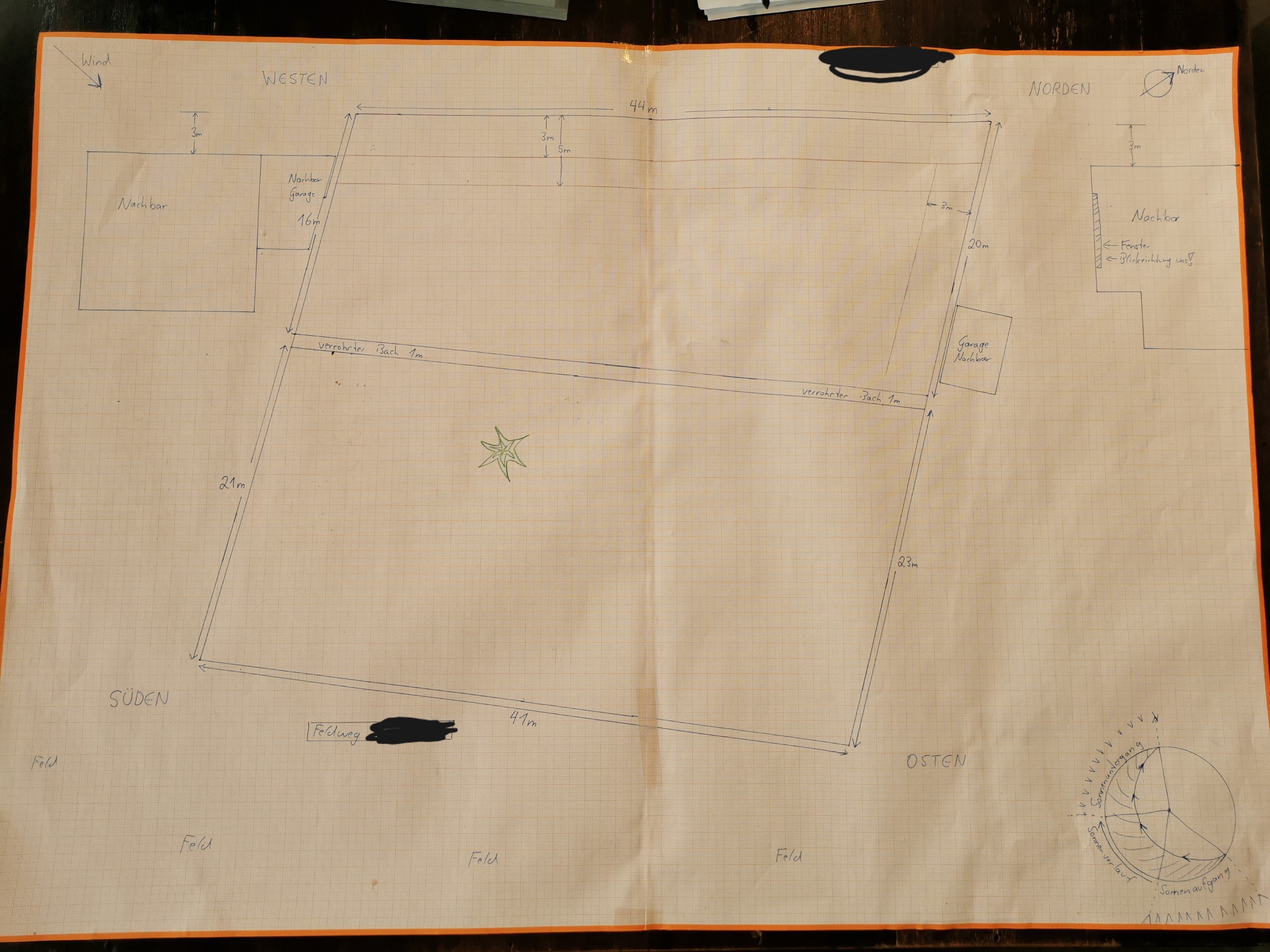

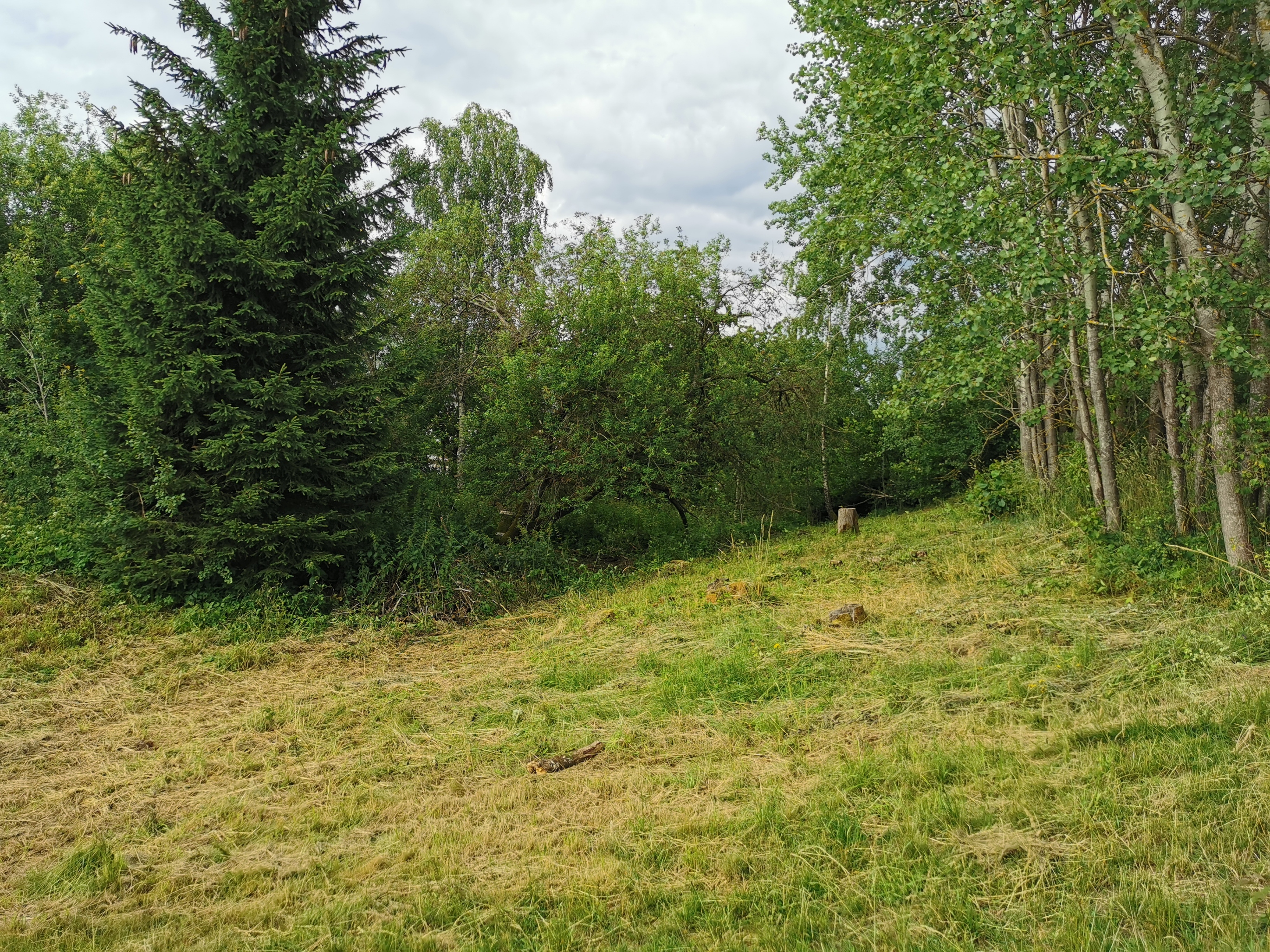

Größe des Grundstücks: 1700qm
Hang Grundstück fällt von Straße 1,2m zur Mitte hin ab über die ganze länge. Hinter dem Bach Richtung Feld Hang von ca 2,5m
Grundflächenzahl 0,4
Geschossflächenzahl 0,7
Baufenster, Baulinie und -grenze Baugrenze:
sind die Grundstücksgrenzen auf beiden Seiten des verrohrten Baches. Grenzbebauung erlaubt oder mind. 3m Abstand
Randbebauung: ja
Anzahl Stellplatz: 2 vor der Garage und 2 an der Grenze zum linken Nachbarn angrenzend an die Nachbargarage
Geschossigkeit: 2 Vollgeschosse erlaubt
Dachform: alles erlaubt
Stilrichtung alles erlaubt
Ausrichtung alles erlaubt, auch Schräg zur Straße
Maximale Höhen/Begrenzungen: nein

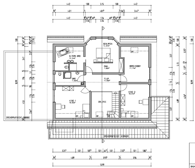

EG (Wohnzimmer, Esszimmer, Küche, Hauswirtschaftsraum, Büro Frau, Gästebad;

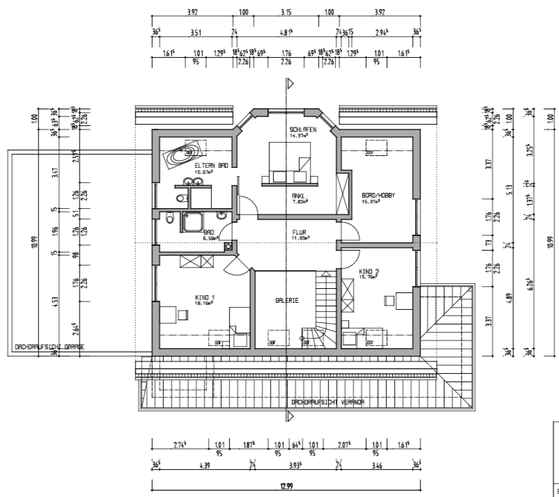

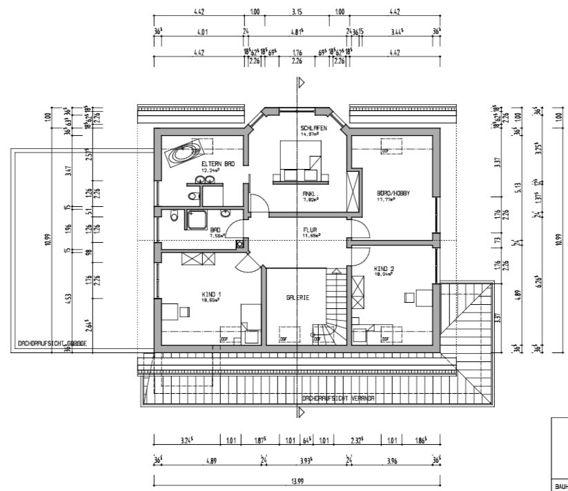

OG( Schlafzimmer Eltern,Ankleide, Kind 1, Kind2,Hobbyraum/Privatbüro,Badezimmer

aktuell Hauswirtschaftsraum,Gästebadbereich ist nicht gut integriert, Garderobe zu klein (vllt, weglassen, Ausrichtung Terrasse, Frontseite wegen Verandadach zu nah an Hausdach (Überlegung Gaube in der Frontseite)

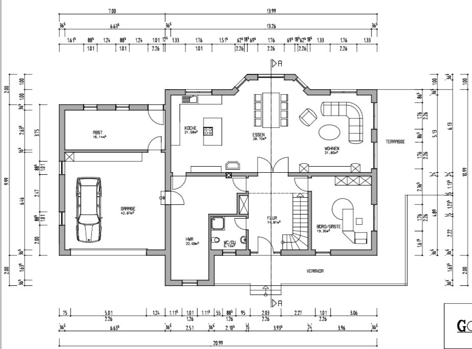

Standardentwurf vom Planer? Eigenentwurf beim Architekten abgegeben und den Entwurf wie im Bild bekommen
offener Wohn Ess Kochbereich,Flurbereich, Veranda
Ist die Ausrichtung bzw. der Hausaufbau auf dem Grundstück gut integriert oder kann man es besser nutzen. Platz ist ja vorhanden.

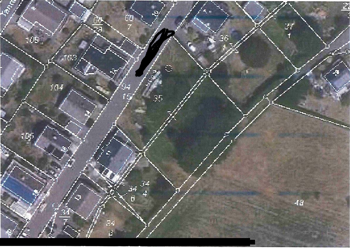

Luftbild mit Parzellen-Grenzen, Straße links, schwarze Markierung auf einer Parzelle.

Handgezeichnete Grundstücksskizze: Umriss, Nachbarn, Garage und Kompass unten rechts.

Grundriss eines Hauses mit Garage (Auto), Küche, Essen, Wohnen, Büro/Gäste, Veranda.
Grundriss eines Hauses: Garage, Küche, Essbereich, Wohnen, Büro/Arbeitszimmer, Flur, Veranda, WC, HWR
Grundriss eines Dachgeschosses mit Schlafzimmer, zwei Kinderzimmern, Büro/Hobby und Galerie.
Grundriss des Dachgeschosses: Schlafen, Elternbad, Ankleide, Galerie, Flur, Kind 1 & 2, Büro/Hobby.
