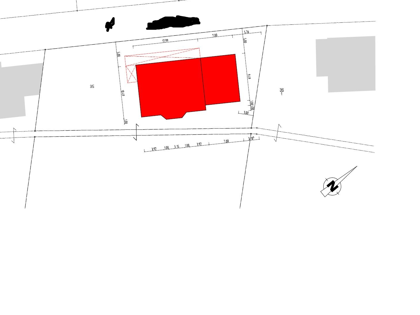

Stil der 90er gemixt mit amerikanischer Freiheit. Sicher geschmackssache. Zur Grundfrage: ich würde das Haus weiter ins Grundstück schieben und eindrehen.
Den Erker muss man aber auf jedenfall gerade machen... über den Rest kann man streiten.

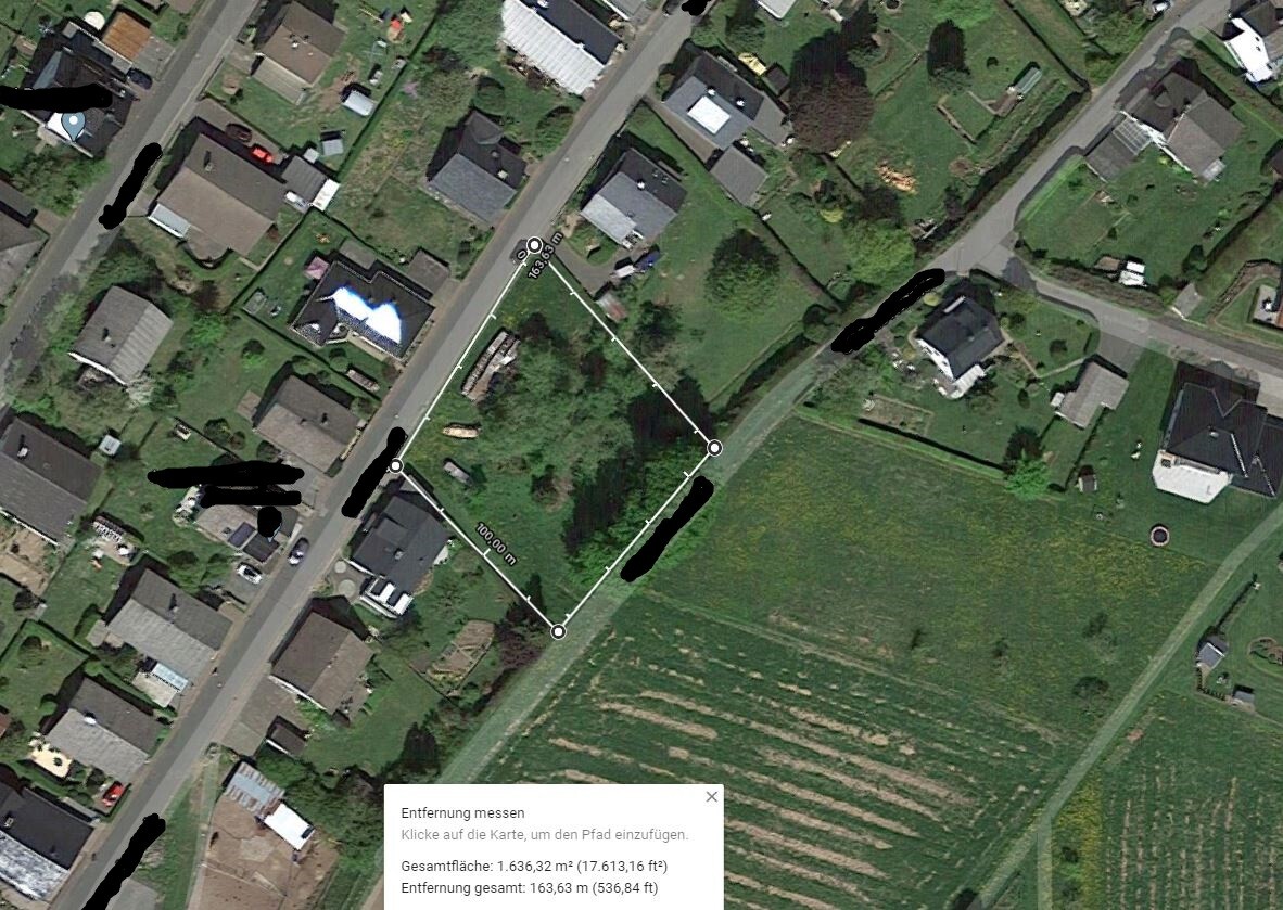

Ich hoffe ich konnte erst einmal vieles beantworten. Ach so das Haus dürfte auch Schräg zur Straße gestellt werden also Ausrichtung mehr Richtung Süden.
Lageplan mit rotem Gebäudeblock auf dem Grundstück, Maßlinien und Nordpfeil.
Luftbild eines Wohngebiets mit einer markierten Grundstücksgrenze.

Zur geländeignoranten Planung hast Du nichts gesagt.
