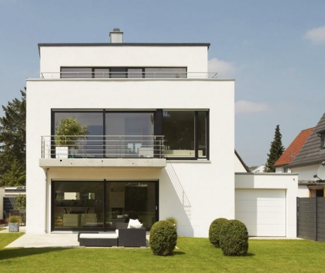

Bei uns hier in München ist das mit dem Staffelgeschoss recht üblich, weil die Grundstücke meist recht klein sind. Wenn man direkt vor so einem Haus steht und nach oben schaut, sieht das wesentlich weniger wuchtig aus, wie auf den Zeichnungen, weil die Perspektive eine andere ist. Allerdings nur, wenn das Staffelgeschoss auf allen Seiten eingerückt ist. Das hätte ich Dir also in jedem Fall geraten (hast Du aber schon selbst erkannt). Und zum Zurückschieben der Garage (wie auch von 11ant vorgeschlagen).
Hier mal ein Beispielbild, wo man ganz gut sieht, was ich meine. Da tritt der Baukörper EG und OG in den Vordergrund und das Staffelgeschoss und die Garage in den Hintergrund. Wenn man das farblich absetzt, ist der Effekt noch größer.

In München auf einem 400qm Grundstück auf dem man 200qm aufwärts haben will bin ich bei Dir.
Die Perspektive die Du beim Entwurf als Schuldige siehst ist bei Deinem Beispielfoto aber auch der Schmeichler .
Und schau Dir mal die Verhältnisse der unteren Geschosse zum Staffelgeschoss an.
Hat glaube auch keiner gesagt, dass es grundsätzlich blöd ist. In dem Ausgangsentwurf aber nicht gelungen, und dazu noch hier unnötig.
Ob jetzt 380qm oder 400qm reiner Garten (geraten) übrig bleiben merkt man kaum und macht immer noch genug Arbeit.
