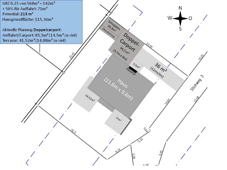

Variante #1: Doppelcarport
Lageplan eines Grundstücks mit Haus, Doppelcarport, Terrasse und Zufahrt.

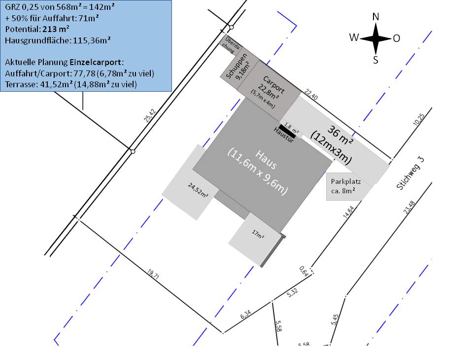

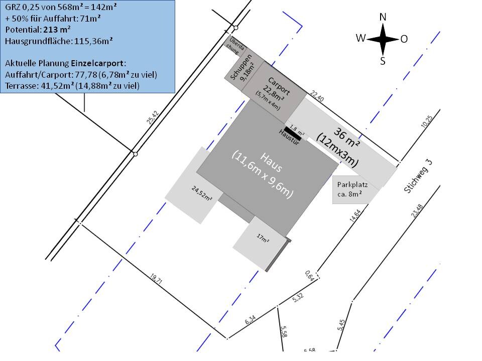

Variante #2: Carport + Stellplatz
Lageplan eines Hauses mit Carport, Terrasse und Grundstück

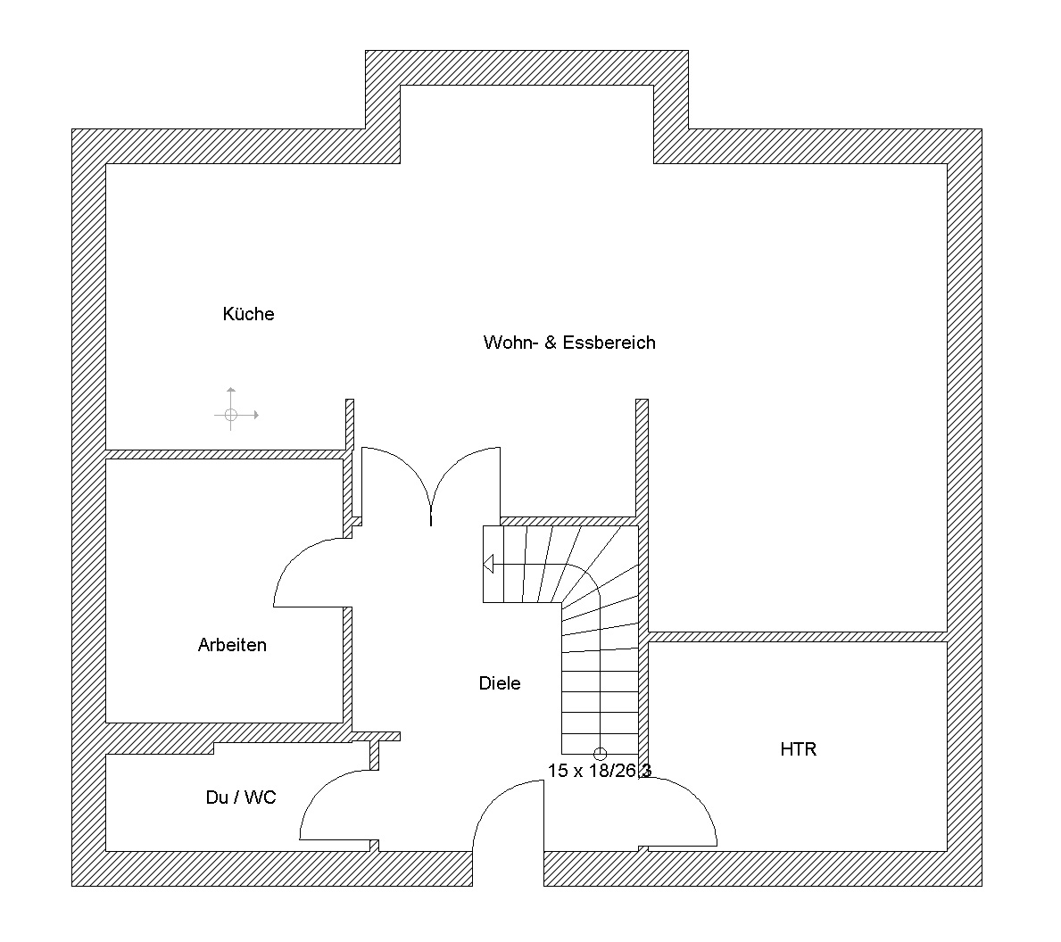

Ist es möglich, den Eingang zur Straße zu verlegen, ohne Raumaufteilung grundlegend zu verändern?
Hier die grobe Raumaufteilung, kurz nachgemalt:
Erdgeschoss
Grundriss einer Wohnung: Küche, Wohn- & Essbereich, Diele, Arbeiten, Du/WC, Treppe, HTR.

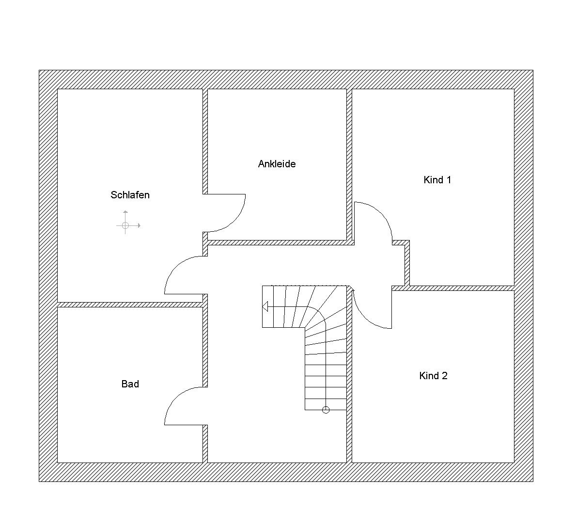

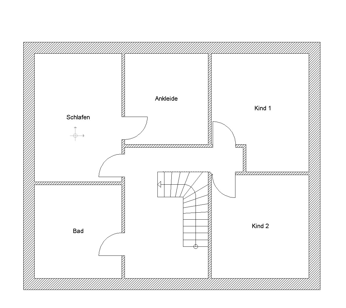

Obergeschoss (Dremepl 1,50)
Obergeschoss Grundriss mit Schlafzimmer Ankleide Bad Kind 1 Kind 2 Treppe

Variante B gibt mehr Platz im Garten. Mache mindestens eine der Terrassen aus Holz ohne Versiegelung der Bodenfläche - dass sollte genehmigungsfähig sein.
Die Planung durch das Grundstück bis zum Carport zu fahren finde ich insgesamt recht ungünstig - das zu ändern wäre wie "Gehe zurück bis zur Badstraße".
Ich würde vermutlich zurück gehen.
Kürze Auffahrt spart Geld.
Das Budget ist recht knapp
Chris_HL
Das Budget für die Arbeiten außerhalb des Hauses (Carport, Zufahrt, Garten) liegt bei ca. 30.000 Euro. Damit werden wir nicht alle Ideen sofort realisieren können. Uns ist jetzt wichtig die Abstände korrekt zu planen. Die 15.000 Differenz aus dem Fragebogen habe ich auf die Ausstattung im Haus bezogen.
