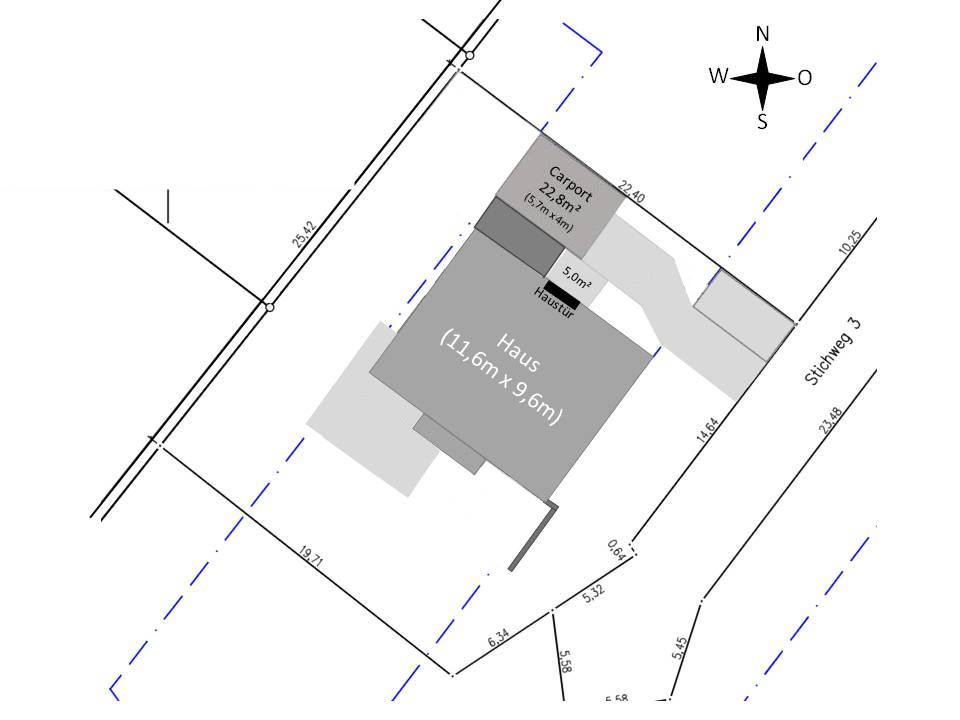

Leider passen beide noch nicht in die vorgegebene Grundflächenzahl Zahl.
Wenn's zu groß ist, muss man's kleiner machen. Die Grenzbebauung von Carport und Schuppen ist auch zu lang. Und wer braucht zwei Terrassen?
Lageplan: Haus (11,6m×9,6m) mit Carport, Grenzlinien, Orientierung (Nord).
Damit werden wir nicht alle Ideen sofort realisieren
Dann realisiert die zweite Terrasse, wenn sie denn unbedingt sein muss, sobald keiner mehr hinschaut.
