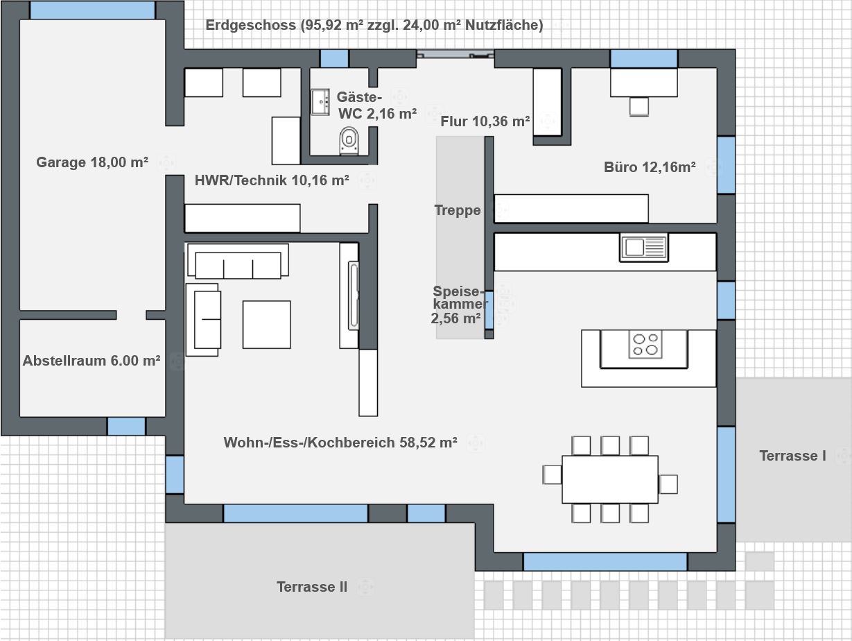

Der U-Flur hat zudem die Funktion dem OG die Enge zu nehmen. Wir planen hier mit Brüstungsgeländern an beiden Seiten der Treppe sowie zur Galerie (rot eingezeichnet).
Das macht die Sache schon mal deutlich besser
. um einen Panoramakamin, der von allen Ecken des Wohn-/Ess-/Kochbereich zu sehen ist.
Genau so einen haben wir auch. Er hat inkl. Kaminschacht die Maße von 80 cm x 120 cm. Du hast da bisher nur so ein Miniquadrat eingezeichnet. Deswegen meinte ich, dass es sehr eng wird! Nicht nur zwischen Wand planunten und Kamin, sondern auch zwischen Kamin und Treppe.
Darüber hinaus habe ich die Treppe um 0,60m näher zur Haustür gerückt
Gute Idee! Das entspannt die Situation etwas.
Der Freiraum in Verbindung mit der Glasabtrennung dürfte dem Flur die von Dir angesprochene Schlauchigkeit (hoffentlich) nehmen.
Hoffen wir es Du läufst halt trotzdem an einer 6-7 Meter langen Wand entlang, die nur von 2 geschlossenen Türen unterbrochen wird

ich würde die Speisekammer an der Stirnseite der Treppe, mit einer Tür die nach außen öffenbar ist, zugänglich machen. So gewinnst du mehr Raum und musst nicht unter der Treppe immer nach rechts abbiegen.

Das verstehe ich nicht ganz.
Also die Treppe ist max. 4,20 m lang... Min. die ersten ca. 1,60m durch das Glaselement aufgelockert. Dann verbleiben noch max. 2,60m mit einer Breite von 1,20m die sich aber am Ende in den Wohnbereich öffnen. Denke viel großzügiger wird man das in diesem Grundriss nicht hinbekommen ohne die Position der Treppe zu verändern, was für uns aktuell keine Option ist.
Sorry, das verstehe ich jetzt nicht. Wie meinst du das konkret? Aktuell ist die Tür zur Speisekammer unter der Treppe ja direkt in der Küche.

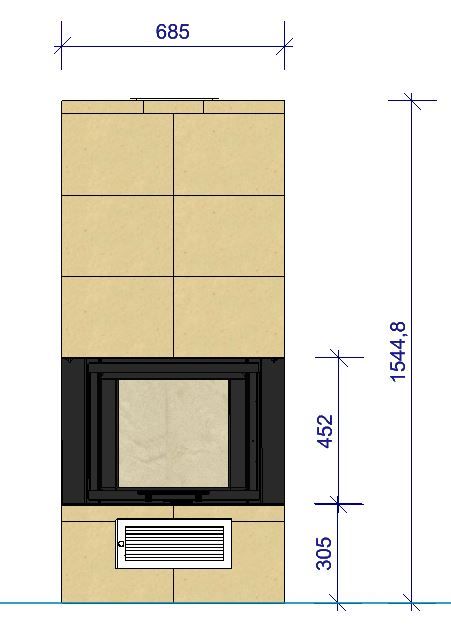

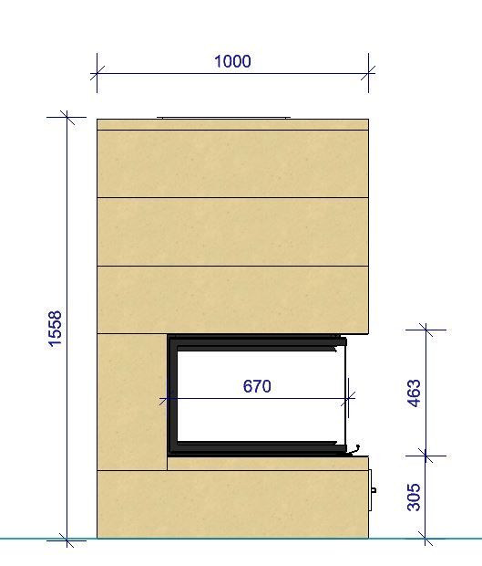

Habe mal auf die schnelle gegoogelt. Wir dachten da an sowas:
Moderner Wohnraum mit weißem Eckkamin, Glasfronten, brennendem Feuer und winterlicher Außenansicht.
Der hat jetzt die Maße 70cm (Breite) und 100cm (Tiefe). Ggf. könnten wir die Wand auch noch um ca. 20cm kürzen...

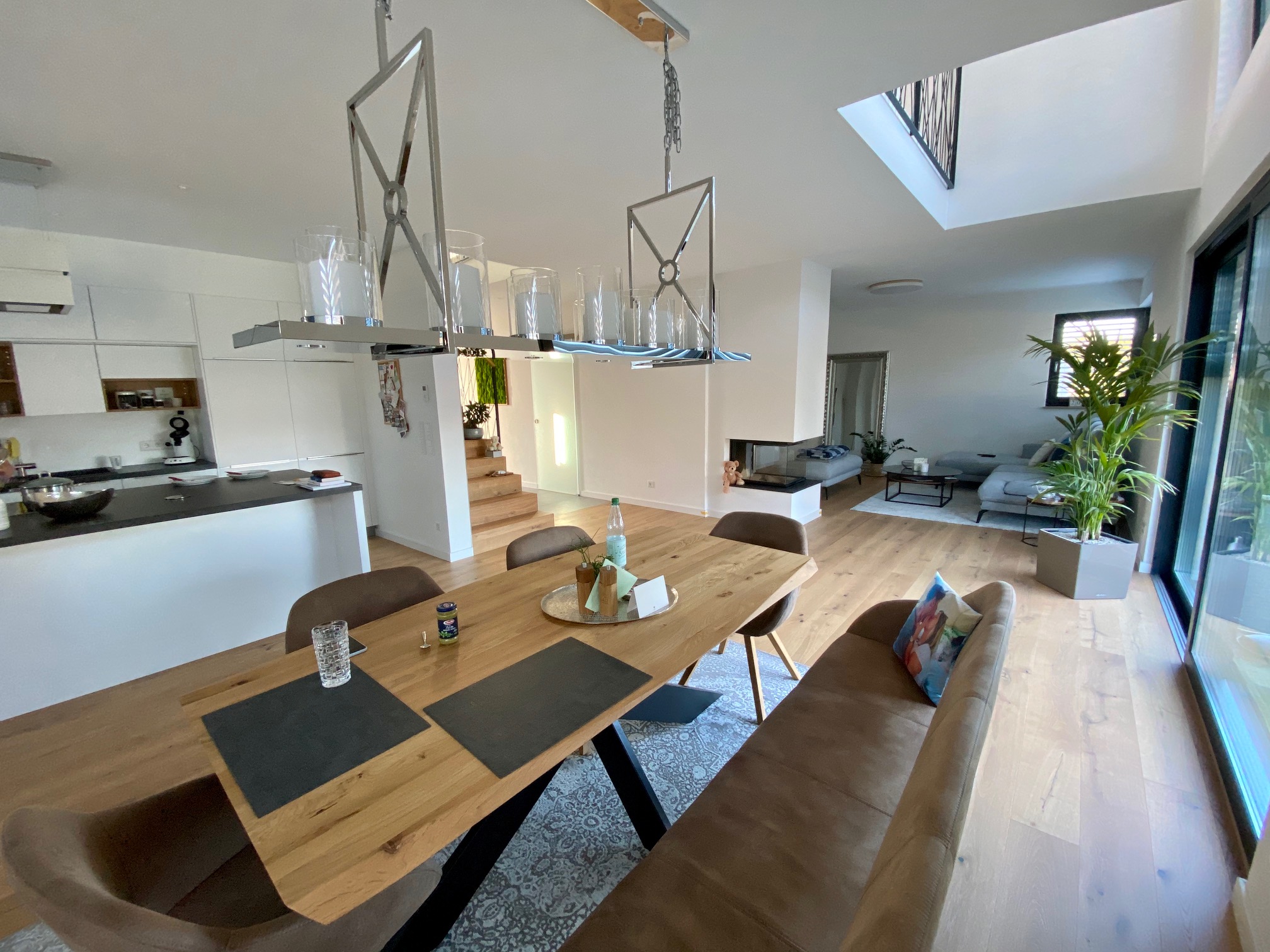

wir haben exakt den gleichen Ofen
Du musst also mindesten 1/2 Meter noch Richtung WZ wegrechnen, wenn du eine bündige Wand haben willst.
Die Länge des Ofens beträgt zwar "nur 1m, aber du musst dahinter auch noch das Kaminrohr einplanen. Damit verlierst du auch nochmal ca. 30-50cm.
Plane das vorab schon so, dass du mit Ofen eine Durchgangsbreite zum WZ von mindestens 2m hast.
Falls du einen Holz-, Laminat-, Vinyl- oder Teppichboden hast, brauchst du auch noch einen Funkenschutz in Form von Fliesen oder einer Glasplatte.
je 30cm seitlich und 50cm(!) an der Stirnseite.
Auf diesem Foto kann man die Kante erkennen. Hier wurde der Ofen ca. 3cm Richtung WZ eingerückt damit kein Riss durch die Ausdehnung der zwei unterschiedlichen Materialien entsteht.
Wir wussten auch nicht, dass man das machen sollte, deswegen will ich dich vorwarnen

Wow! Ganz großen Respekt für diesen wunderschönen Wohnbereich! Trifft genau unseren Geschmack. Beeindruckend!
Ich hab' Deine Anregungen bzgl. des Kamins mal auf die schnelle umgesetzt. Durchgang zum WZ ist jetzt ca. 1,80m breit. Kamin (weiß gezeichnet nimmt 1,40m in der Tiefe ein). Danke!
Grundriss Erdgeschoss: Garage, Wohn-/Ess-/Kochbereich, Büro, Flur, Gäste-WC, Terrasse.
