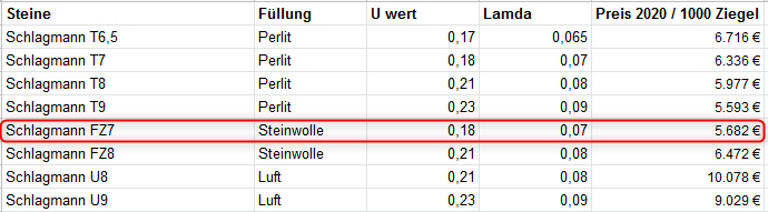

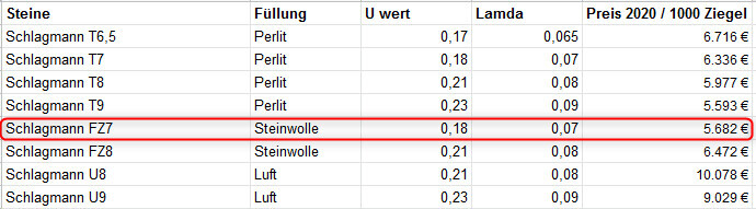

Ich muss meine Antwort revidieren:
Die wirtschaftlichste Steinart ist mittlerweile der Mineralwolle gefüllte Ziegel mit Lamda 0,07
