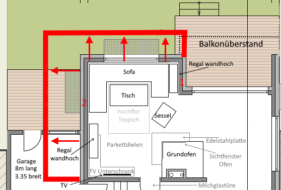

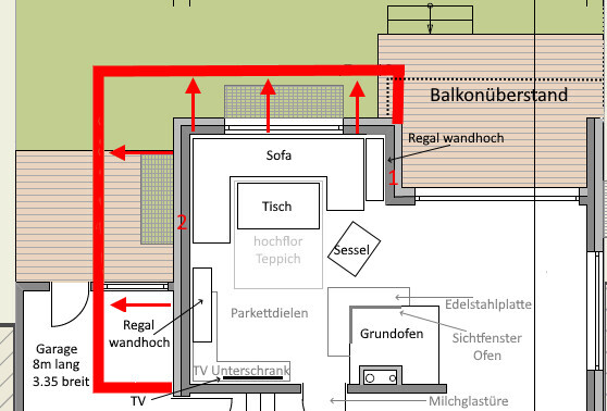

Hier noch der Plan inkl. Möblierung.
Ich hatte schon mal überlegt das Sofa mit der langen Seite an die 1 zu stellen und den TV dann an die Wand bei 2 zu hängen. Anschlüsse gibt es dort und es war ursprünglich vom Architekten wohl auch mal so gedacht. Dann müsste eben die bisherige Regalwand/TV-Schrank Kombination weichen.
Wichtig ist, dass man vom Sofa den Ofen sehen kann (F-r-a-u ).
Der Möbilierungsplan ist nicht auf den cm genau/maßstabsgenau, grob stimmt's aber.

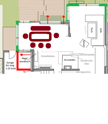

Terrasse nach links verlegen , kleiner Anbau plan oben dürfte relativ problemlos machbar sein da hier aktuell eh nur Verglasung ist.
Erker plan links (das ist aufwendig, die Wand muss abgefangen werden), in diesen wird das Esszimmer teilweise verlegt. Wohnen wandert nach rechts. Kellerfenster links wird überbaut, das obere Kellerfenster kann so bleiben. In die Ecke links vom Ofen kommt noch ein Hängesessel hin.
2D Grundrissplan eines Hauses mit Essbereich, Wohnzimmer, Küche, Garage und Terrasse.
Aber noch mal: Ohne weitere Pläne wird das nichts!
