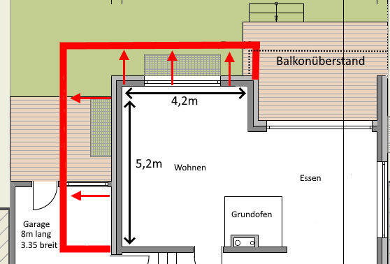

leider lässt sich der erste Beitrag von mir nicht mehr ändern, ich wollte den Plan wieder einfügen
Ich habe die Pläne noch mal modifiziert und den Gegebenheiten angepasst. Die Bauausführung stimmt nicht 100% mit den Plänen überein, daher die Anpassungen.
Hier noch mal der Plan vom EG:
2D-Grundrissplan mit Wohnzimmer, Essbereich, Terrasse und Garage

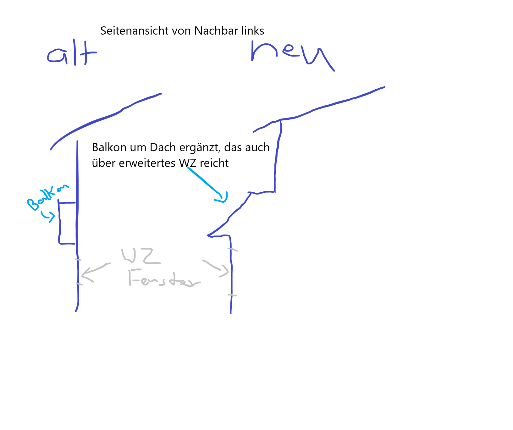

Hier wie ich mir das in der Seitenansicht vorstelle:
Seitenansicht eines Nachbarn links: Balkon, Dach erweitert über Wohnzimmer; alt/neu
Ursprünglich war angedacht, die Terrasse als Veranda zu gestalten. Das wurde dann aber doch nicht gemacht, ist aber in den Plänen so vorgesehen gewesen. Soll heißen das Dach wurde quasi einfach weggelassen. Hier mal ein Beispielbild wie die Veranda etwa hätte aussehen sollen:
http://instagr.am/p/B4cG5-OI-A9/ D.h. das Dach der Veranda wäre an der Betonbrüstung des Balkons im 1. OG aufgesetzt. Ich hätte jetzt das Dach der Veranda nicht nur über die Terrasse gemacht (find bin ich eh pro Veranda) Sonden an der ganzen Hausseite entlanggeführt und auch ums Eck bis zur Garage. Damit wäre die Erweiterung des WZ auch gleich überdacht.
