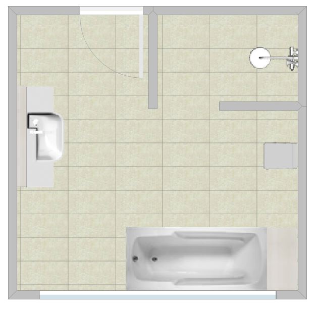

Okay, ich formuliere meine Aussage um, es hat natürlich auch Gründe, die wir uns überlegt haben. Er wirkt für uns offener und praktikabler weil:
- wir nach dem Eintreten ins Bad nicht "sofort" gegen ein Waschbecken rennen würden
- wir im Waschbeckenbereich ausreichend Platz für 2 Personen hätten
- wir etwas mehr Stauraum bekommen, da wir drei Hochschränke problemlos an der Wand zur Dusche platzieren können (das wäre ja unabhängig davon, von welcher Seite man die Dusche betritt)
- die komplette Fensterfront sichtbar wäre. Die Mauer vor dem WC hätten wir, wie von dir auch vorgeschlagen, als halbhohe Schamwand eingeplant
- die Badewanne könnte breiter gewählt werden, ohne dass der Platz zum Durchlaufen zwischen Waschbecken und Badewanne unter 80cm schrumpft.
Die Trockenbaumauern am Waschbecken und am WC konnte ich im Roomsketcher leider nicht einzeichnen, daher fehlen sie. Sind uns aber bewusst, dass diese noch dazu kommen. Wir rechnen mit 10-15cm Ablagefläche am Waschbecken. Bei der Badewanne etwas mehr, damit man hier auch problemlos einmal ein Glas oder eine Flasche Wasser abstellen kann.
Die Badewanne hatten wir erst einmal reingenommen, da diese ungefähr den Maßen der Einbaubadewanne aus dem T-Bad entsprach und sogar etwas mehr Platz bietet. Aber ich packe heute Abend einmal eine andere Badewanne rein um schaue mir das an.
Warum würdest du den Zugang zur Dusche drehen? Nur wegen der Badewanne oder auch aus einem anderen Grund? Unser Gedanke war, dass man so den "Nassbereich" ein wenig von der Tür wegbekommt und auch nicht immer ein Duschvorleger vor der Tür rumfliegt. Oder machen wir uns da zu viele Sorgen?
Wegen der Badewanne und dem Fenster.
Der Duschvorleger ist natürlich ein Argument, bei uns wandert er immer mit dem Duschenden ins Körbchen... ich halte aber ebensowenig von Einzelpositionen der Sanitärobjekte, wenn man gut eine "von Wand zu Wand-Kombi" hinbekommt.
Außerdem habe ich ein Faible für ein Einmauern von Wannen bzw ohne störende Ecken oder Fensterkanten... das sieht dann nämlich ungeplant und zufällig aus. Allerdings wird alles funktionieren und nehmen wir es mal so wie es ist: bei einem DH muss man die Maße so nehmen wie sie sind
Ich würde an Eurer Stelle einfach noch mal darauf achten, wie das mit dem Fenster wird bezüglich Hineinschauen.

So unterschiedlich können Geschmäcker sein. Wir haben aktuell Dusche und Badewanne in einer Reihe als eingemauerten Block von Wand zu Wand und fänden eine Eckwanne deutlich schöner, da freistehend Ich habe nun auch einmal deinen Vorschlag nachgebaut, habe ich ihn so richtig verstanden? Wie gesagt, der Duschvorleger würde permanent irgendwo vor der Türe rumfliegen und auch die Optionen, einen oder zwei Badhochschränke noch reinzubringen, verschwindet mit dieser Version halt leider.
Die Küche ist noch nicht bestellt, wir hatten uns nur die Verteilung Gedanken gemacht und überlegt, wo der Backofen oder den Kühlschrank hinstellen.
Badezimmer-Grundriss: Badewanne rechts, Waschbeckenlinks, Toilette unten links.

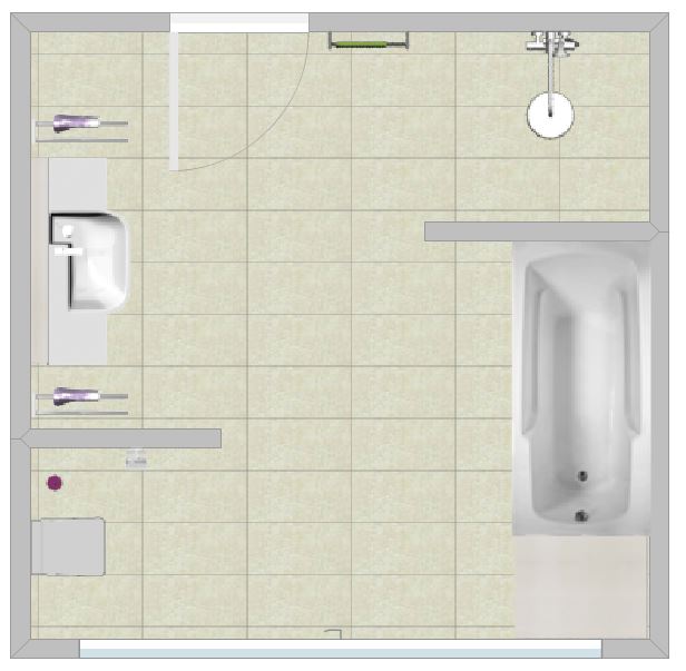

Noch eine Idee: Tür andersherum anschlagen lassen. Am geöffneten Türblatt die Duschwand zusätzlich zur Duschwand aus #16, die aber etwas einkürzen. Duschkopf an die andere Wand.
Eckwanne vors Fenster, dazwischen die Toi.
Habe ich dich ungefähr richtig verstanden? Die Dusche wäre so richtig schön groß. Die kurze Mauer wäre allerdings so nur 1m lang, suppt es da nicht raus beim Duschen? Als Idee sicherlich auch gut, müsste einen ordentlichen Entwurf heute Abend einmal in Ruhe mit der besseren Hälfte ausarbeiten
Badezimmer-Grundriss mit Waschbecken links, Badewanne unten und Dusche rechts.
