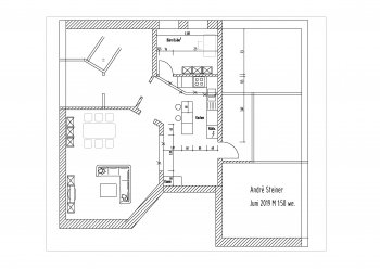

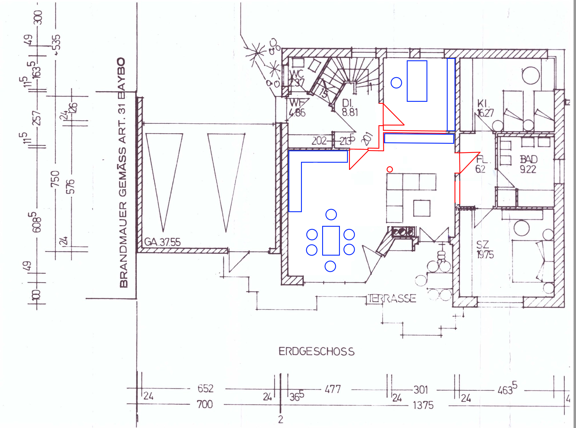

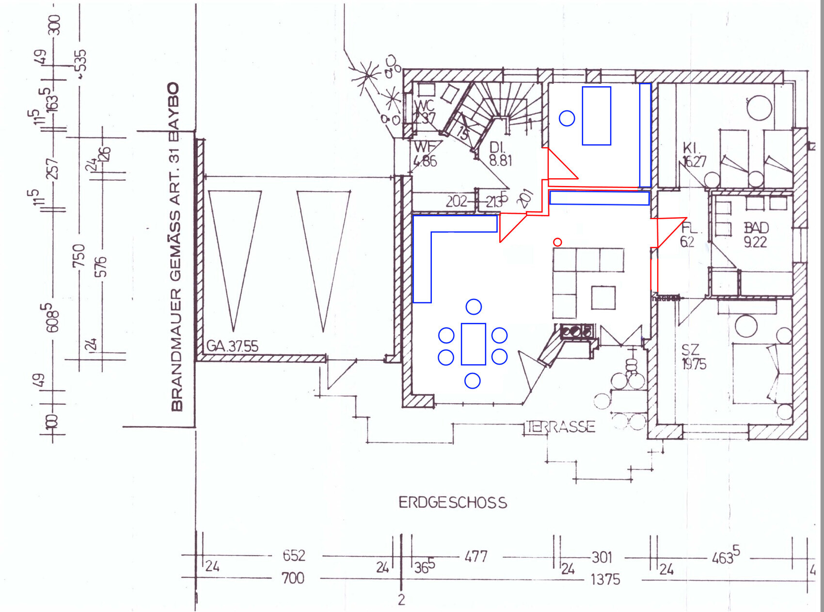

Mal eine andere Idee:
Ist es denn möglich, die jetzige Küche als zusätzliches Zimmer/Büro zu nutzen und ein großes Wohn-Esszimmer mit Küche zu gestalten? Dh. alle Anschlüsse, die in der Küche sind, in ein anderes Zimmer zu verlagern?
Vermutlich ist das aber ein Riesen-Act... ;/
Tassimat
Tassimat
Besteht die Möglichkeit anzubauen? Oder einen Teil der Garage umzufunktionieren?
Ein zweites Kind darf aber nicht kommen, dann ist das Arbeitszimmer wieder weg
kaho674
kaho674
War auch meine Idee. Wenn Geld keine Rolle spielt...
Bin kein Statiker, daher vorsichtshalber die Säule neben dem Sofa. Anhang anzeigen 34985
Wenn's einen Keller gibt, durchaus machbar.
War auch mein erster Gedanke, die Küche zum Büro zu machen und den Rest zu vereinen. Die Wände dürften allerdings tragend sein, so wie die aussehen. Eventuell kann man mit Durchbrüchen und Säulen arbeiten.
Scout
so wie von Escroda geplant ist schon mal ein guter Ansatz- ich würde aber die Glasfront unten von Planlinks kommend nicht in einer Schräge nach innen einknicken sondern geradeaus weiter nach rechts laufen lassen, evt. (wenn das Baufenster es hergibt) sogar im 45° Winkel weiter nach außen laufen lassen und die Decke in beiden Fällen ebenfalls in Glas ausführen.
Also einen flächenbündigen oder sogar "vererkerten" Wintergartenanbau, der dann das neue Esszimmer ergibt und die Wohnfläche je nach Ausführung um 7 bis 12 m2 vergrößern könnte.
