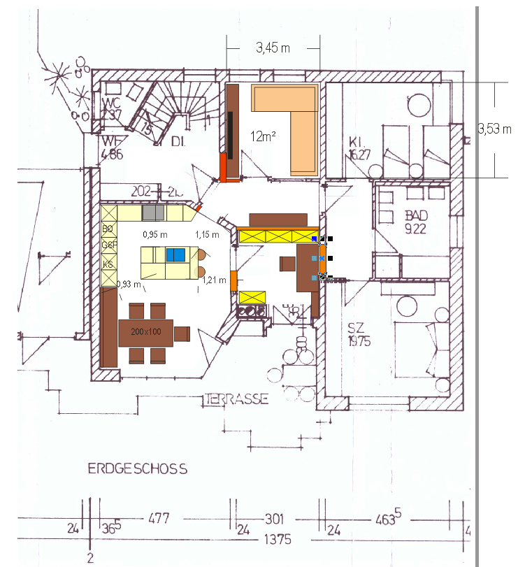

Das ist aber kein Sofa mit richtigen Maßen, was da eingeplant ist (ca. 190x190 mit gut 60 cm Sitztiefe). Die Küche ist so auch kein echter Wohfühlort und Stühle im Durchgangsbereich auch nicht ideal.

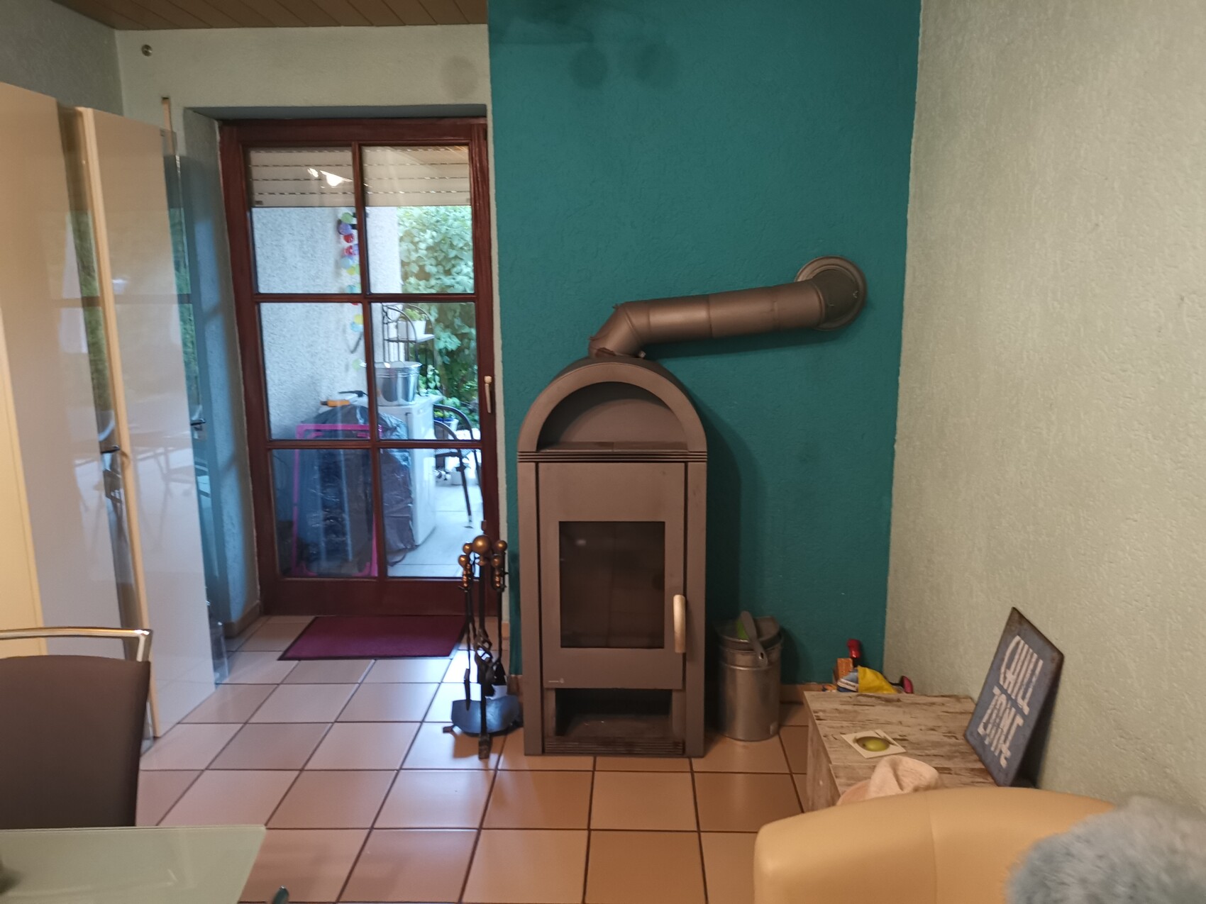

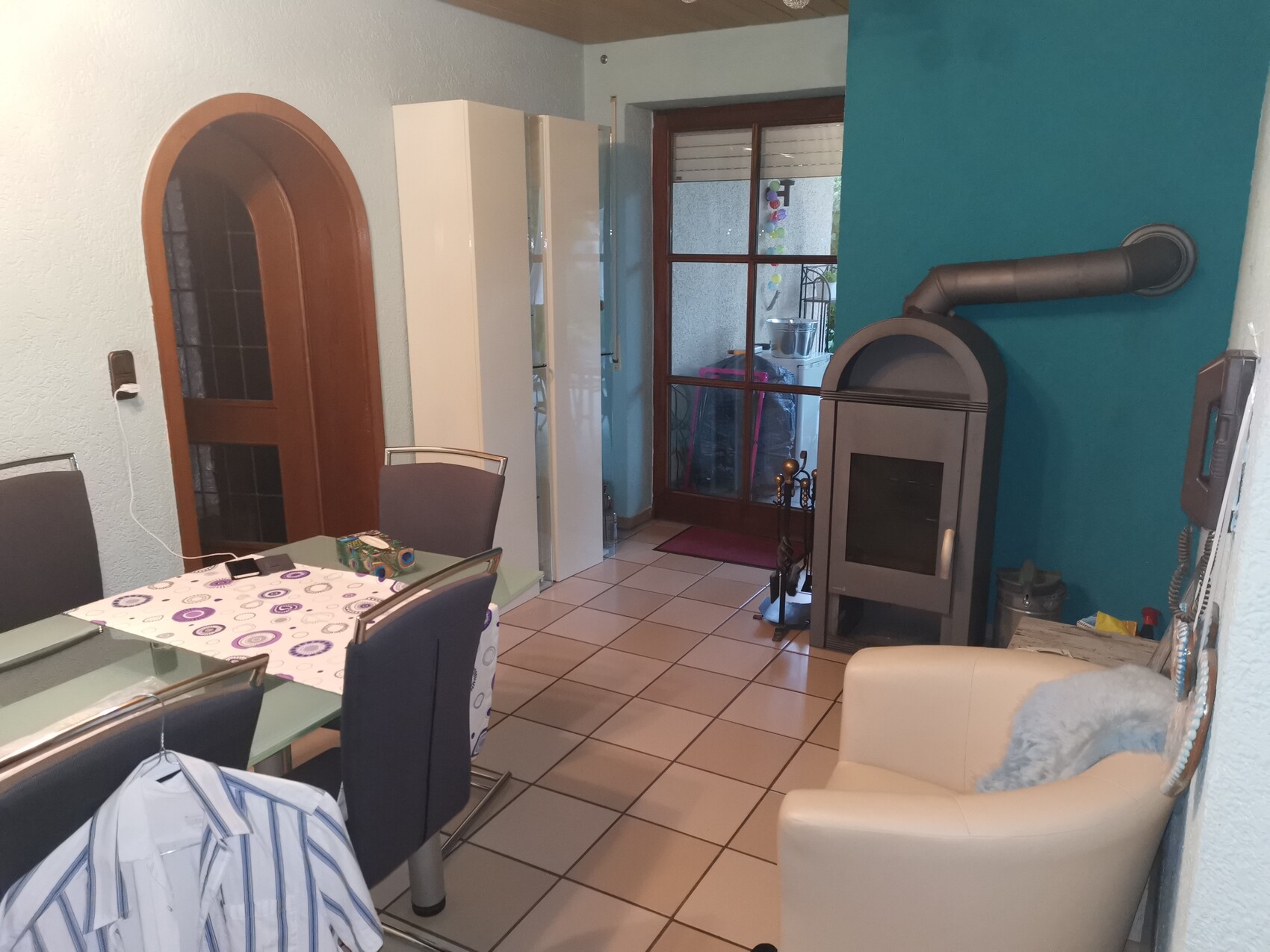

Was ist denn mit dem Kamin ... wie sieht der aktuell aus (Foto?) und was soll da zukünftig sein? Wird das auch als Außenkamin genutzt?
Gibt es denn einen Keller, damit man Wasser evtl. dort verlegen kann? Ist das vom jetzigem Esszimmer zur Terrasse eine Tür oder nur ein Fenster?
Da hast du Recht, mein jetziges Sofa ist U Form mit 3,30m Länge.
DU sprichst von Wohlfühlort - genau das ist das Problem, ich weiß nicht, wie ich die beiden Räume zusammen zu einem Wohlfühlort machen kann
Der Kamin soll ins Wohnzimmer "verlegt" werden, da kommt aber ein schönerer hin, als auf dem Bild. Als Außenkamin wirds nicht genutzt, nein, ist aber zukünftig vorstellbar.
Ein Keller ist vorhanden. Fenster sind der Einfachheit nicht eingezeichnet.

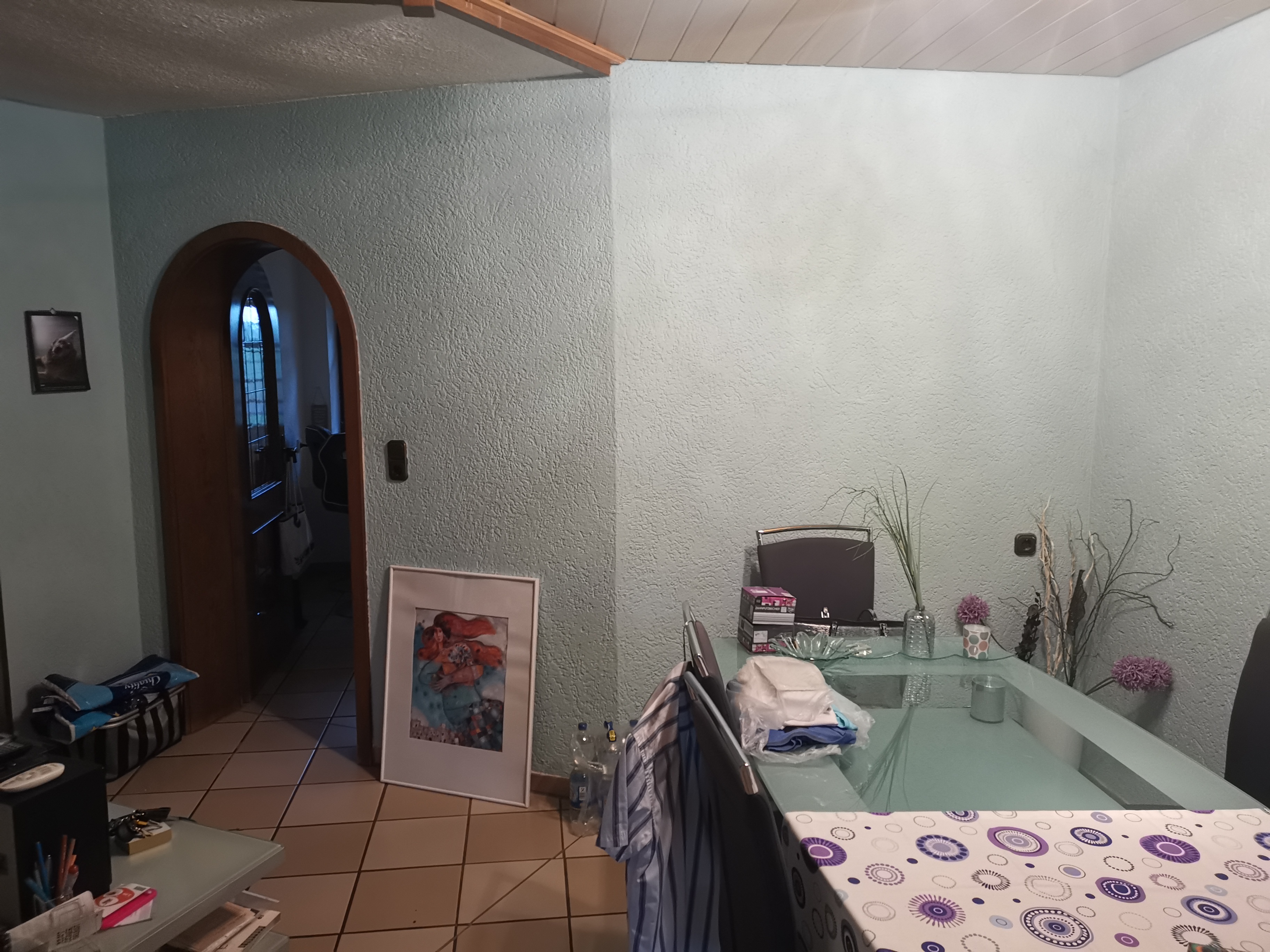

Von der Diele hänge ich Bilder an, im Wohnzimmer sind zur Südseite komplett verglast (eine Doppeltür und eine Schiebetür)
Mit der Kochinsel wird alles so eng. Die würde ich drehen und ein U stellen:

Essbereich mit Kaminofen an blauer Wand, Glastür nach außen und Esstisch mit Stühlen.
Ein grauer Kaminofen mit Rohrbogen an türkisfarbener Wand, Glastür nach außen.
Heller Raum mit Glas-Tisch und Stuhl, Bildrahmen auf dem Boden vor Holzbogen-Tür ins dunkle Zimmer.
Ich frage mal, was ihr überhaupt alles an Arbeiten machen wollt. Wie sieht es mit dem Fußboden aus? Bei einem Durchbruch fehlen ja dann dort auch Fliesen? Gibt es aktuell Fußbodenheizung?
Mal unabhängig würde ich das machen:
Grundriss eines Erdgeschosses mit Wohnzimmer, Küche, Essbereich, Bad, Schlafzimmer, Terrasse.
Ein kleines kuscheliges Sofa-/TV-Zimmer, das Arbeitszimmer als Nebenzimmer vom Koch/Ess-Bereich.
Durchbruch würde ich da auf breit durchführen und alle orangenen Wände aus Trockenbau auf einen evtl. neuen Fußboden stellen.
Ich könnte mir dann vorstellen, dass z. B., wenn die Kinder mal raus sind, dass man wieder etwas umstellt, z. B. Schlafen ins Kinderzimmer, Ankleide ins Sofa-Zimmer und aktuelles Schlafzimmer zu einem großen Wohnzimmer oder evtl. nur zu einem Hobbyraum für Schreibtischarbeiten, Malen, Klavierspielen oder ähnliches.
Dann evtl. Durchbruch von Kochen/Essen zum kleinen Arbeitszimmer, dann dort tatsächlich wieder einen Kamin und einfach nur 2 Sessel. Der Kamin ist dann auch für den Koch/Essbereich relevant. Aktuell würde ich auf einen Kamin verzichten.

Die Idee mit dem Gang und dem Versetzen der Türe hatte ich auch schon, allerdings wieder verworfen, da ich es eher "offen" mag und nicht noch zusätzliche Wände einziehen möchte.
Aber trotzdem könnte ich aus deinem Vorschlag was rauslesen mit einer ABwandlung:
Ich würde da, wo du dasWZ jetzt geplant hast doch das Büro lassen, dafür da wo du das Büro hast, das WZ mit reinplanen, aber offen zum Wohne/Essbereich... (hab leider kein Prog. zum Zeichnen...
Oder was meinst du dazu?
Ich würde bei Kerstins Vorschlag oder Deine letzte Idee abwägen, ob ihr soviel Wohnfläche übrig habt, um noch einen Zusatzflur zu generieren.
