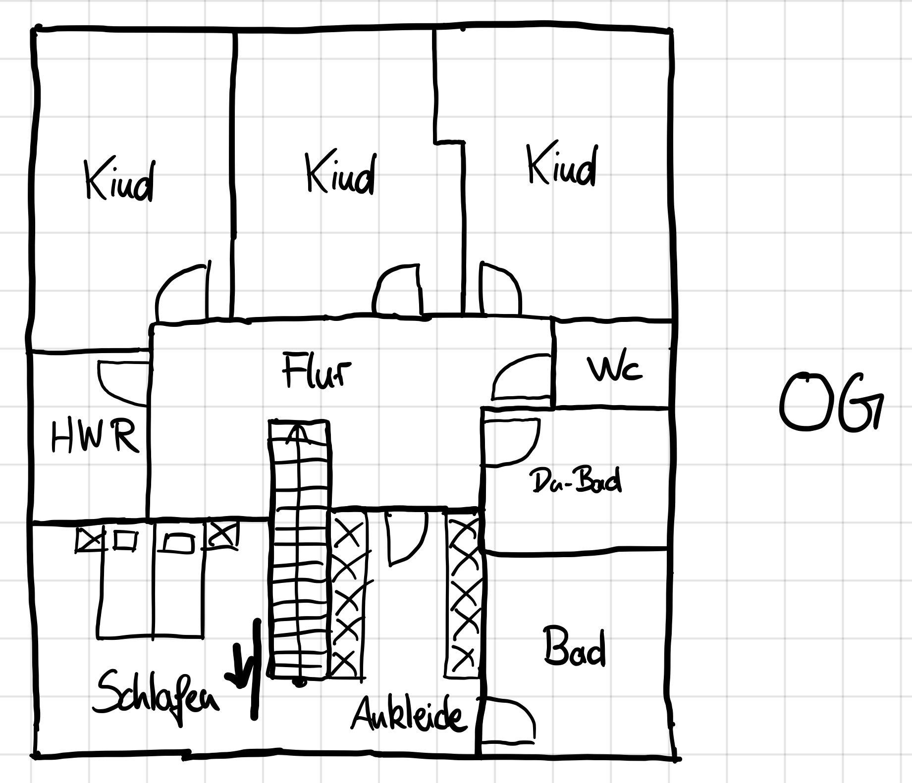

Bekommt das Duschbad dann auch noch ne Toilette rein oder da dann nur Waschbecken +Dusche? Und im WC aber auch ein Waschbecken oder?
WC auf jeden Fall mit Waschbecken, ja.
Ob im Duschbad auch ein WC rein kommt? Weiß ich ehrlich gesagt nicht. Vielleicht lieber ne Badewanne noch.
Edit: mal unabhängig davon, dass ich auch Nicht mehr sicher bin ob man so ein separates WC benötigt. Unten ist ja auch ein Dusch-Bad...

Ok. Also ich persönlich halte nicht viel von Bädern ohne Toilette, aber das ist sicher Geschmacksache
j.bautsch
ich würde ja noch ne Tür zwischen Schlafzimmer und ankleide planen, so ergibt sich ein ruhiger schlafbereich zb als Schiebetür:
Grundriss OG: drei Kinderzimmer oben, Flur, HWR, WC, Du-Bad, Schlafen, Ankleide, Bad.
so hab ich es auch nicht gemeint. Vom Kinderbad die Toilette abgeteilt... die Kinder dürfen sich mM nach gern der Problemlösung annehmen, wer wie und wann in das Bad kann. Prüderie kann man auch übertreiben.
Wie auch immer: sehr viel Freifläche im Flur OG... Außerdem kann man die Dusche im EG überdenken und das WC auf jeden Fall mit der Garderobe tauschen, damit das WC auch ein Fenster bekommt.
Ich sehe aber überhaupt keinen roten Faden mehr in Deinen Überlegungen.
Ward Ihr schon in Hausausstellungen?
ChristianZ6
Ja, und dunkel. Vielleicht Wand zum Hauswirtschaftsraum und Kinderbad als Glas(-Bausteine) für Tageslicht (natürlich Nicht durchsichtig).
Finde die ganz praktisch. Entweder als Auswahlmöglichkeit (3. Dusche bei 5 Personen), Gäste haben ne „eigene“ Dusche, Wenn alt oder krank kann man unten Schlafen und duschen.
Sehr gut!
Ja. Korrekt. Am Ende bin ich gerade in der Ausprobierphase, zeichnen, schauen, wegwerfen, neu zeichnen, sammeln, Feedback, überarbeiten, etc... find ich gar nicht so schlimm ehrlich gesagt.
