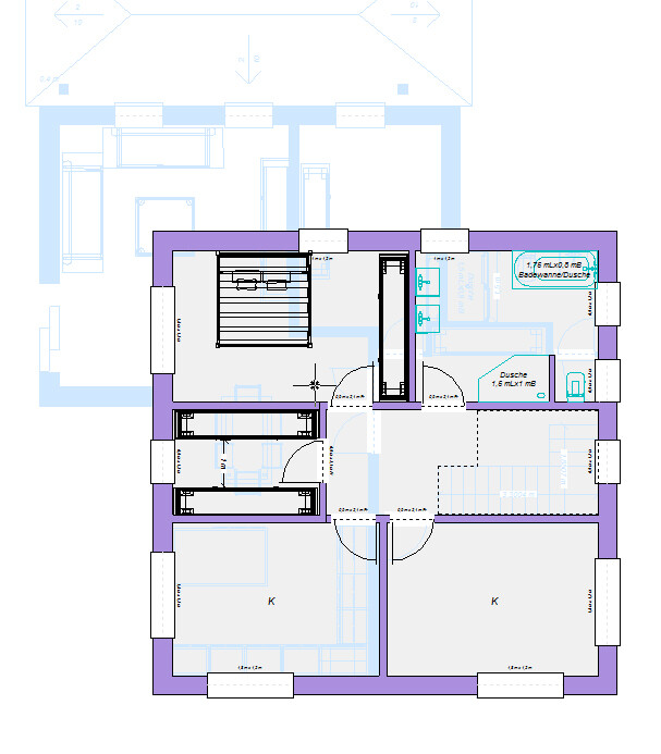

Hier mal ein Beispiel für das OG. Die Kinderzimmer sind hier allerdings nur 13,5. Mit etwas Feintuning kommt man eventuell noch auf 14m² für beide.

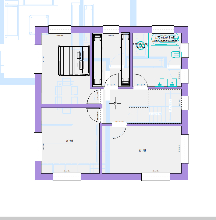

Hier noch ein OG mit mehr Kinderzimmer und weniger Bad.
EG bleibt gleich.

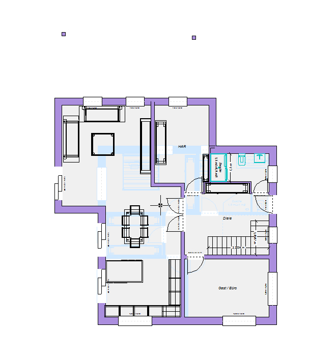

Das „neue“ EG mag bei mir noch nicht richtig ankommen. Beim bisherigen EG gefiel en mir prinzipiell alle Räume in ihrer Geometrie und ihren Abmessungen. Breite Diele (kein Schlauchgefühl), ausreichende (wenn auch eher ungewöhnliche) Garderobe, rechteckiger, schmaler Hauswirtschaftsraum, fast quadratisches Büro, schöner Abstand TV zu Couch im WZ, welches selbst „nischig“ im Anbau ist, Küche nicht zu groß, aber möblierbar, Sichtachse von Haustür über Doppeltür in den Garten.. Einzig die Treppe im Schmutzbereich gefällt mir nicht so sehr, aber wäre verkraftbar.
Ich kann eure Argumente für das spiegeln nachvollziehen, aber gerade die Kombi Carport & Anbau sowie z.B. der neue Hauswirtschaftsraum in seiner Form mögen mir noch nicht gefallen. Deine OGs sind schön geradlinig, das gefällt, auch wenn ich den Luftraum ein bisschen missen würde, da er dem recht kleinen und „praktischen“ OG ein bisschen „Würze“ verleiht. Aber der Luftraum wäre am Ende verschmerzbar.

Ich finde das neue EG ansprechender. Der Luftraum ist in den letzten OGs wieder drin - ich dachte, dass sieht man.
Ich kann mir schwer vorstellen, dass ich Dir was aus der Tasche ziehe, was Dir gefällt. Deine Prioritäten liegen m.E. noch etwas außerhalb dessen, was ich nachvollziehen kann. Zum Beispiel sind quadratische Räume nur zum Tanzen schön. Zum Möblieren und Einrichten sind sie völlig ungeeignet. Besonders ein Hauswirtschaftsraum braucht möglichst lange Wände zur Installation. Aber auch Betten, Schränke und Waschbecken wollen meist irgendwo an die Wand. Deswegen plant man am besten rechteckige Räume.
Von der Haustür bis in den Garten zu schauen, ist für die Terrassengemütlichkeit eher nachteilig, wenn der Postbote klingelt. Aber ok.
Sollte mich die Lust packen, kritzel ich gern noch mal bissl rum. Aber ich finde den letzten Entwurf mit den Änderungen schon ganz gut.
