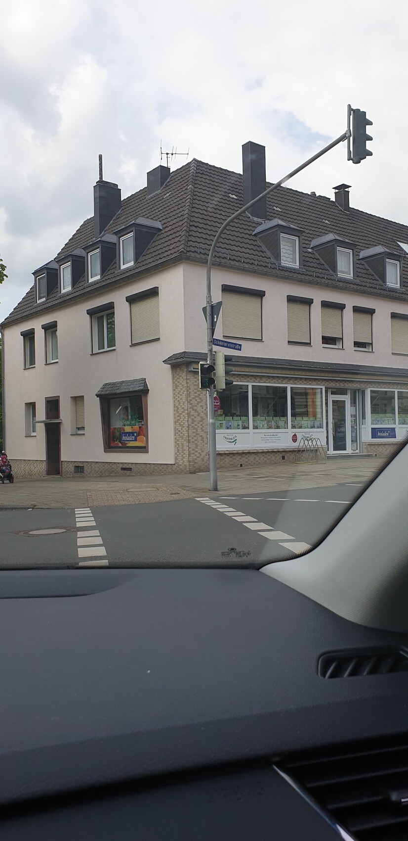

Eine Frage zum Schluss. Das Haus auf dem Bild im Anhang hat wie viele Geschosse? Nur das ich da mal verständniss für bekomme.
Eckhaus mit Ladenfronten im Erdgeschoss, Wohnräume darüber; Straßenszene aus dem Auto.

06.05.19 20:45
2. Das hat 2
kaho674
06.05.19 20:55
Nordlys schrieb:
2. Das hat 2
Nö. Sieht aus wie 3, würd ich sagen. Im Dachgeschoss sind vermutlich mehr als 2/3 höher als 2,30m in Bezug auf das darunter liegende Geschoss.
