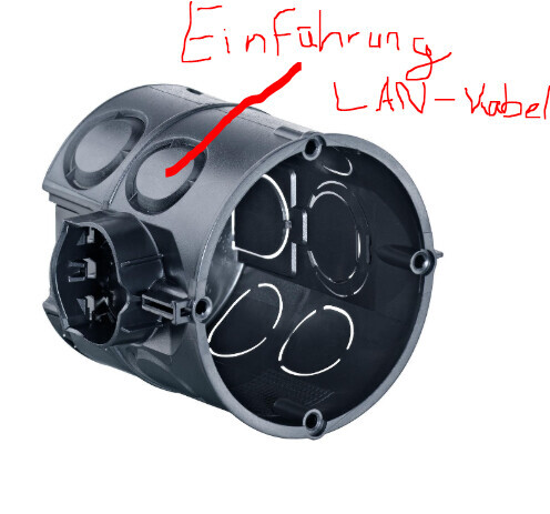

ich baue gerade ein Haus und bin die Elektroinstallation am vorbereiten.
Meine Frage.
1.Wenn ich Netzwerkdosen setzen will, reichen hierfür ganz normale tiefe UP Dosen und reicht es wenn ich mit dem Netzwerkkabel nicht in der untersten kabel Einführungen rein gehe sondern in die mittleren Einführungen (s. Datei)?
2. In meinem Haus werden überall M25 Installationsrohre installiert. Wenn ich 5 Kabel Einführungen in eine UP Dose habe, kann ich da auch die tiefen UP Dosen verwenden oder muss ich besser da die Geräte Verbindungsdosen von Kaiser nehmen Artikel-Nr.: 1069-02
Ich Danke euch nochmals

Ich würde das Konzept nochmal überdenken. Eigentlich dürfte man nirgends mit 5 Kabeln in einer einzelnen Dose enden...
Immer ganz hinten. Insbesondere wenn man Doppel lan auflegen will. Die Einsätze an sich haben auch immer ne rechte Tiefe Länge. Und Netzwerkkabel sind störrisch

Die von dir verlinkte Dose ist natürlich das Nonplusultra.
Hier kann das Kabel sehr schön etwas auf Vorrat in der Dose untergebracht werden,das macht zum einen das Anschließen sehr bequem und zum anderen hat man da noch etwas Reserve.
Hab es erst vor kurzem so gemacht .
Super.

Naja , habe in der Betondecke die Rohre schon installiert.
In der Decke befinden sich Spots.
Mit meiner Zuleitung gehe ich zu meinem schalter und von da aus Sternförmig weg, d.h. 1x lampe, 1 x Zuleitung und dann 2 zu schaltelemente (Kreuzschaltung)
