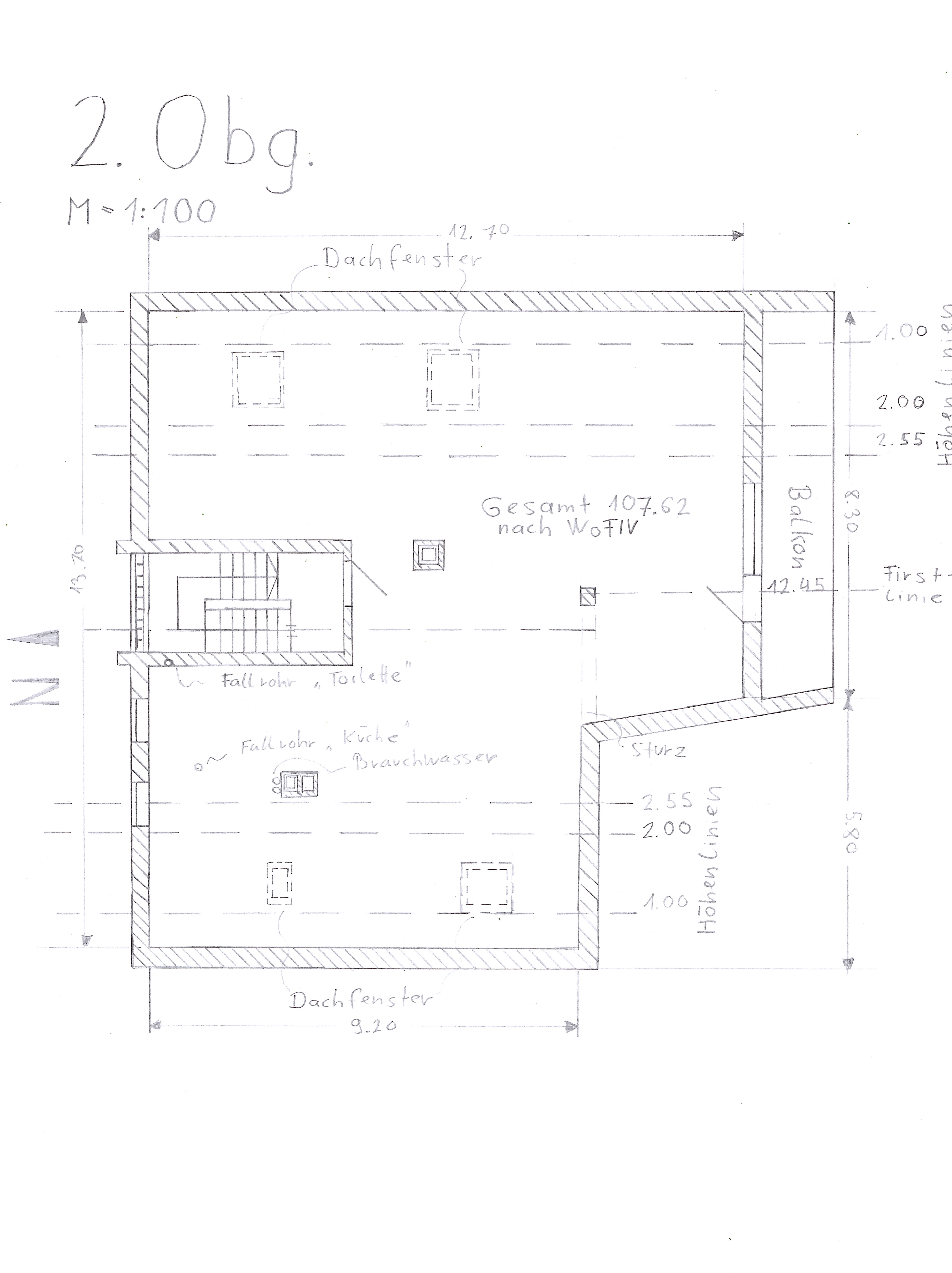

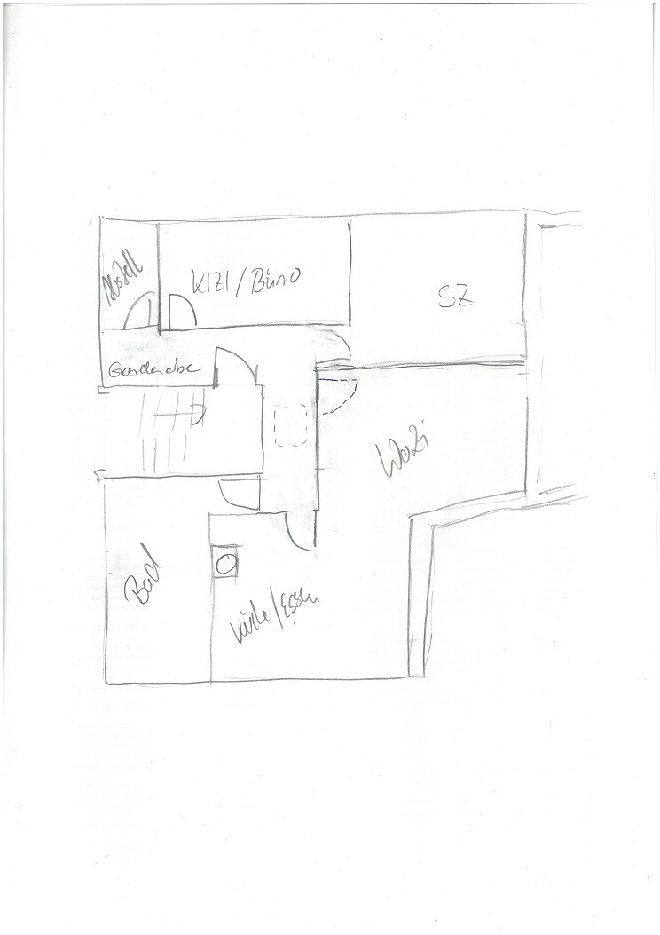

Hallo liebe Hausbau-Freunde,
ich würde gerne das Dachgeschoss (2. OG) eines Altbaus (BJ 1974) ausbauen. Als das Haus in den 70'er Jahren gebaut wurde, hat sich der Bauherr einen Grundriss für das Dachgeschoss überlegt, da bereits damals klar war, dass das Dachgeschoss wenige Jahre nach Fertigstellung des Hauses ausgebaut wird.
Leider kam diesem Vorhaben das Leben dazwischen und so wurde es nie ausgebaut. In den letzten 45 Jahren wurde es als "Luxus-Dachboden genutzt". Wie ihr anhand der beiden Grundrisse erkennen könnt, gibt es einen Balkon, mehrere Dachfenster und auch normale Fenster. Ich habe euch den aktuellen Stand (Ist-Stand_2018.jpg) angehängt. Wie ihr sehen könnt, ist keine einzige Wand eingezogen.

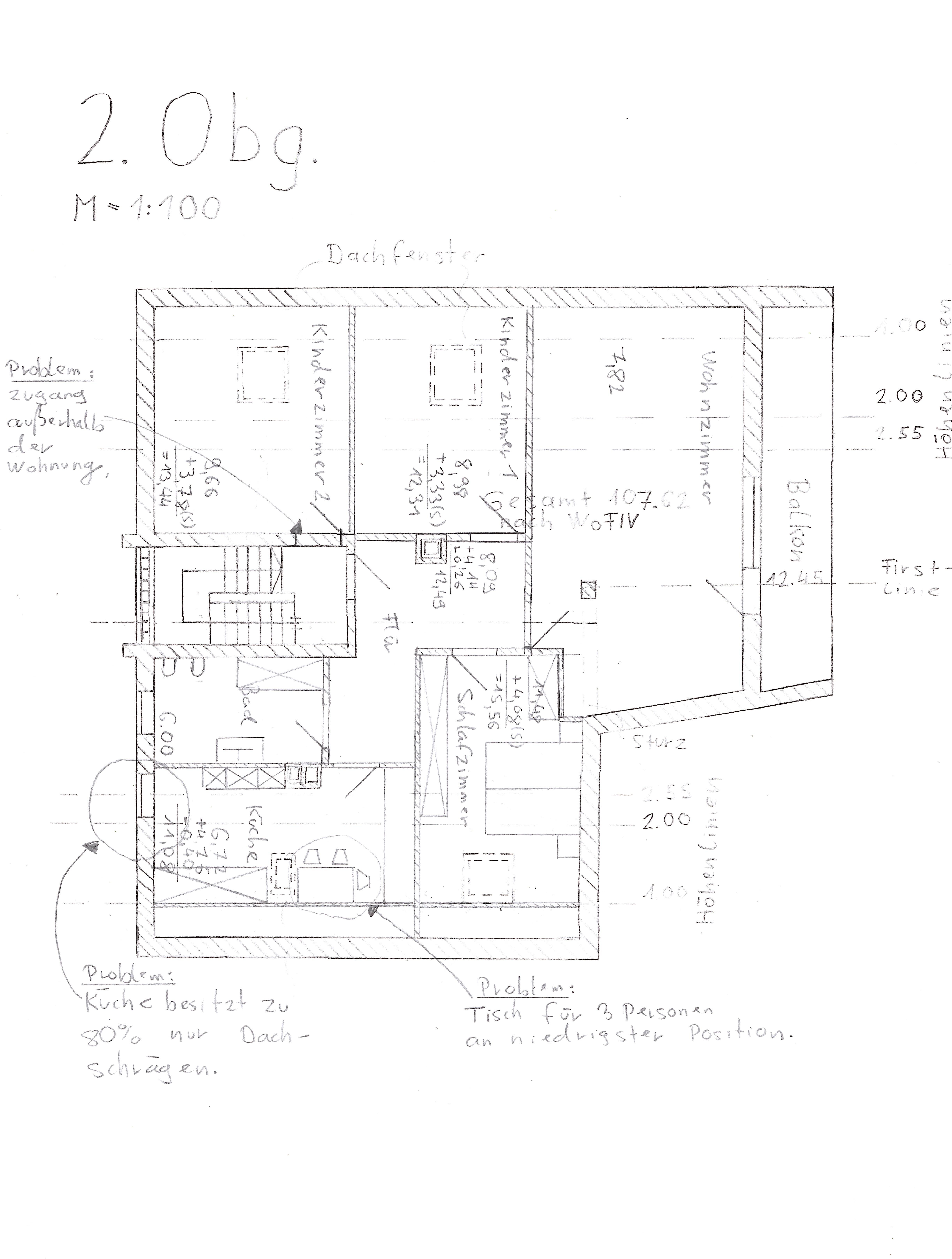

Den damals angedachten Grundriss (siehe Anhang "Ursprünglicher_Grundriss.jpg") habe ich aus den alten Unterlagen rekonstruiert und noch mal neu skizziert. Leider bin ich mit diesem Grundriss aus folgenden Gründen unzufrieden:

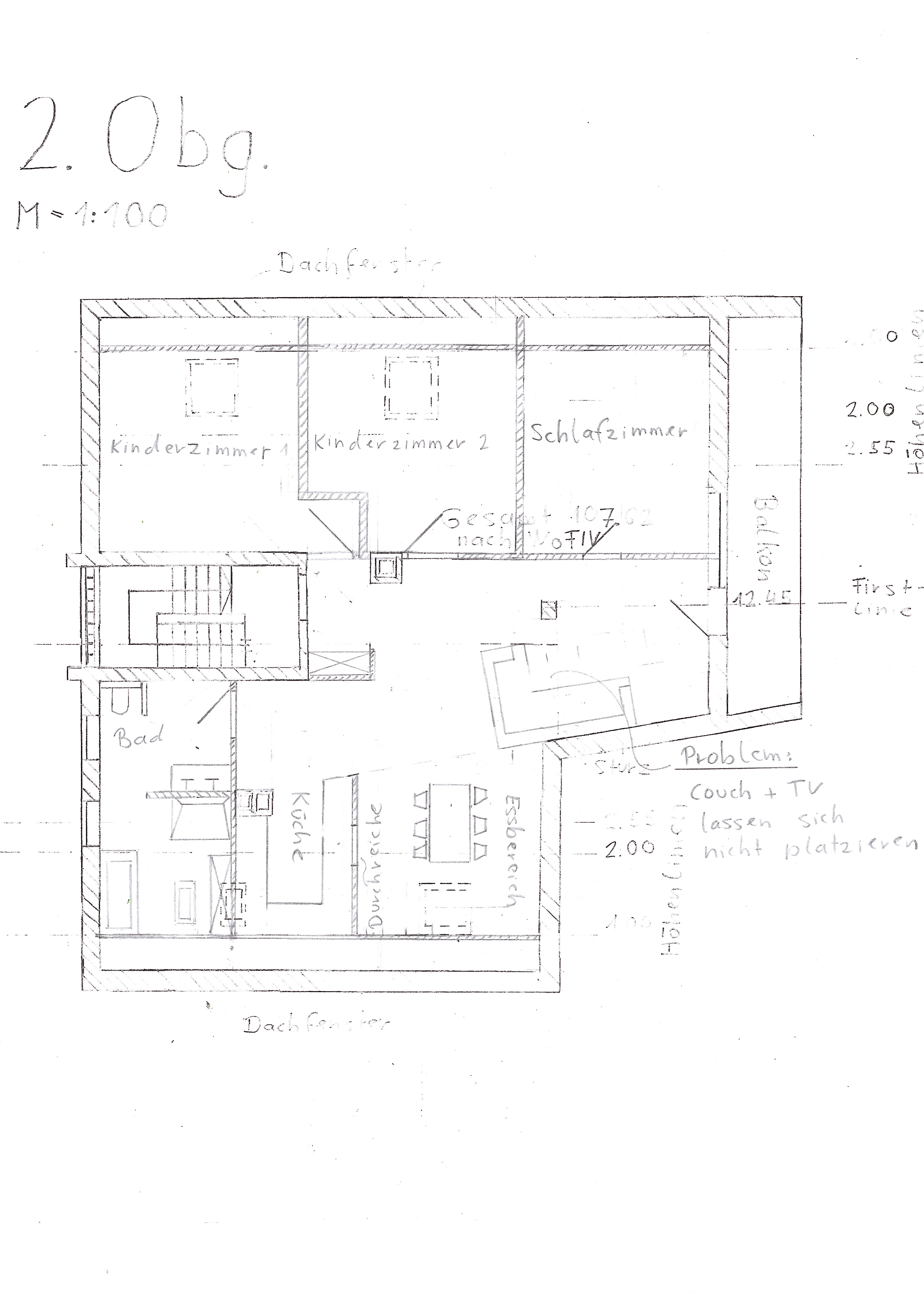

Ich habe mir bereits intensiv Gedanken gemacht, komme aber zu keiner zufriedenstellenden Lösung. Einen meiner Entwürfe habe ich angehängt (Grundriss_Neuentwurf.jpg). In diesem Entwurf gefällt mir die Platzierung von Küche, Essbereich und Bad sehr gut, allerdings habe ich folgende Probleme:
In Gernellen hätte ich eine Frage:
Die Wohnung hat nach Wohnflächenverordnung gerechnet 107 m². Ist es üblich bei dieser Größe 2 Kinderzimmer + 1 Elternschlafzimmer zu schaffen oder wäre es heutzutage üblicher 1 Kinderzimmer und 1 Elternschlafzimmer anzulegen?
Da die Wohnung nicht für mich gedacht ist, habe ich selbst keine Präferenzen.
Für jegliche Hilfe und Idee möchte ich mich im Vorhinein bereits bedanken!
Viele Grüße,
Flasher
- Die Küche sollte auch als Essbereich dienen (typische Wohnküche). Aufgrund der Position der Küche (Dachschräge) ist die Küche allerdings unterdimensioniert. Es war vorgesehen einen Tisch für 3 Personen in die Küche zu stellen.
- Ein Kinderzimmer kann nicht von der Wohnung selbst, sondern nur über das - allgemeinzugängliche Treppenhaus begangen werden. Das ist ein no-go für mich.
- Ich hätte gerne einen gemeinsamen Wohn- und Essbereich gehabt.
- Ich finde keine zufriedenstellende Möglichkeit die Couch zu platzieren.
- Ich hätte gerne die gesamte Balkonbreite für das Wohnzimmer genutzt. Nun habe ich auf halber Breite ein Schlafzimmer platziert und muss obendrein noch die Tür-Fenster-Kombination zum Balkon rausreißen.
Viele Grüße,
Flasher
