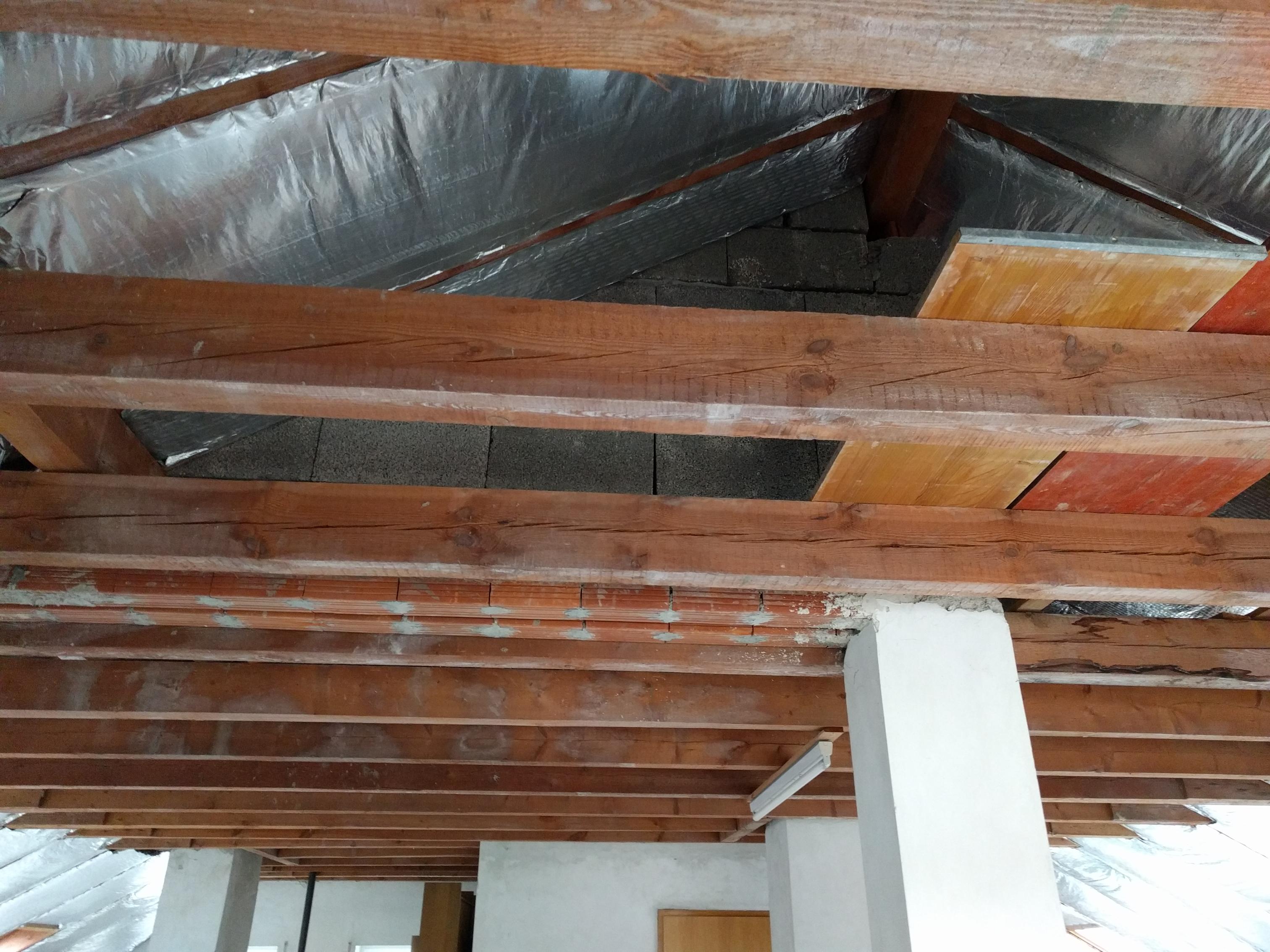

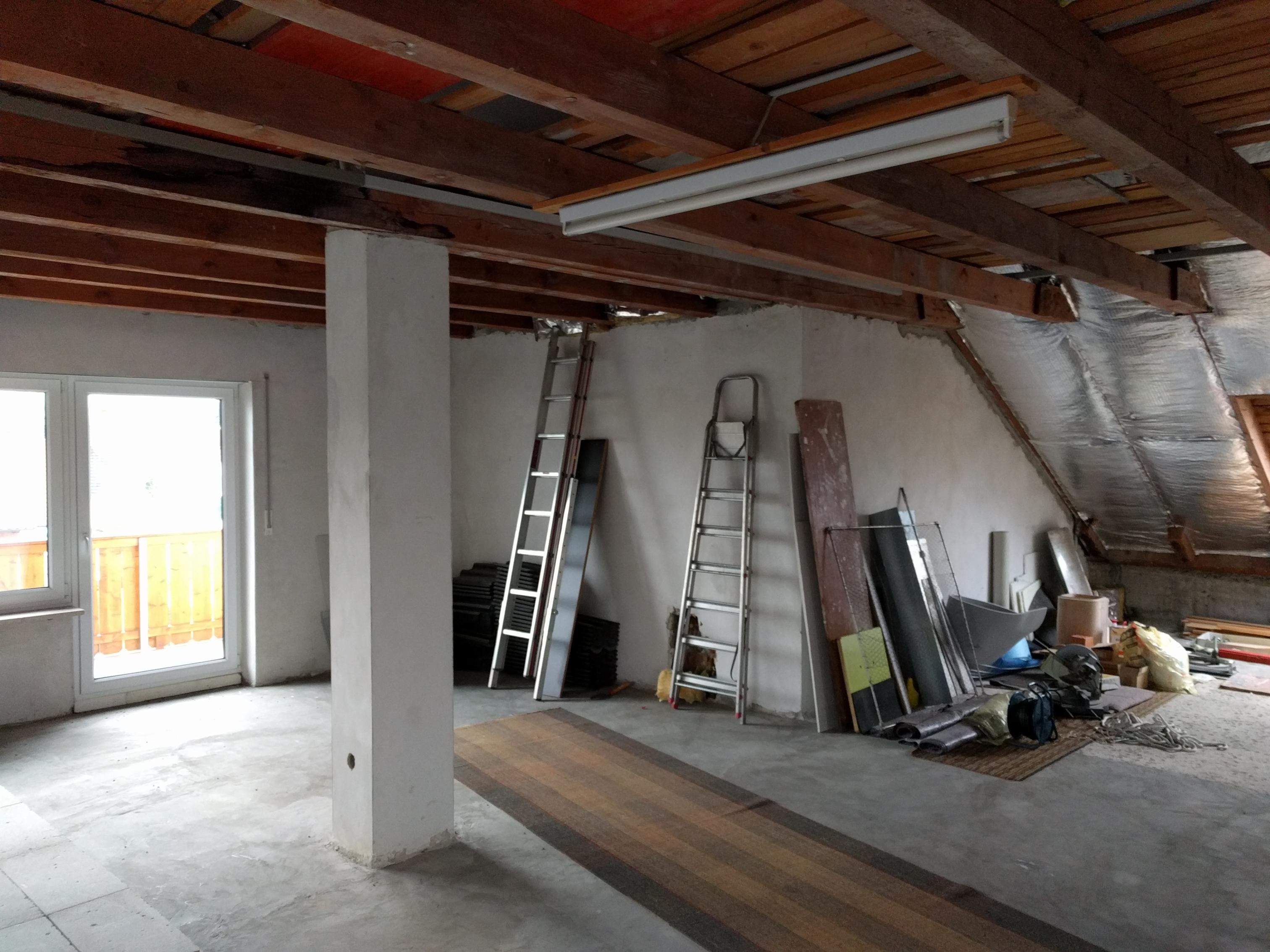

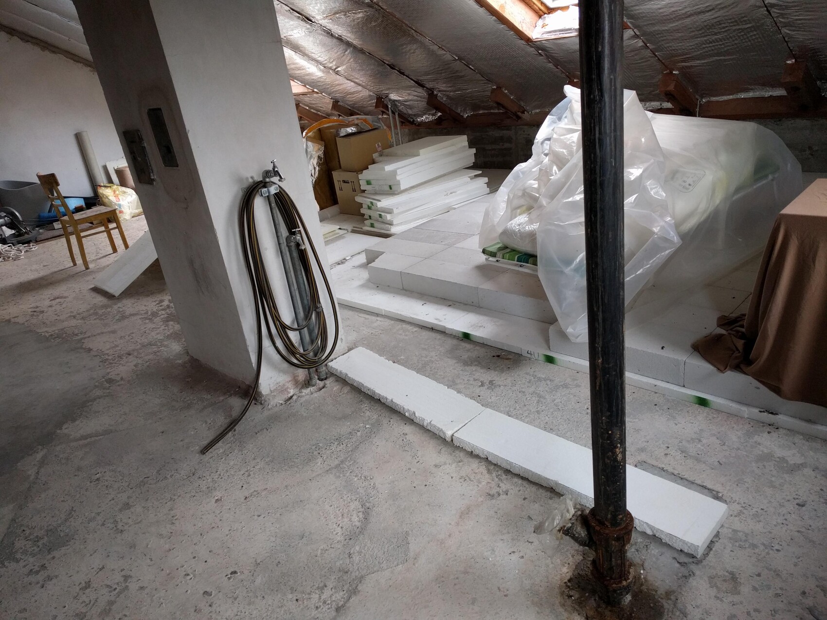

Zum Schluss noch der Säule im Wohnzimmer. Wir ihr sehen könnt ist ein Sturz verbaut und darüber eine Wand eingezogen.
Sicht von unten auf Holzbalkendecke mit Dämmfolie und einer weißen Stütze im Raum.
F
Flasher
Guest

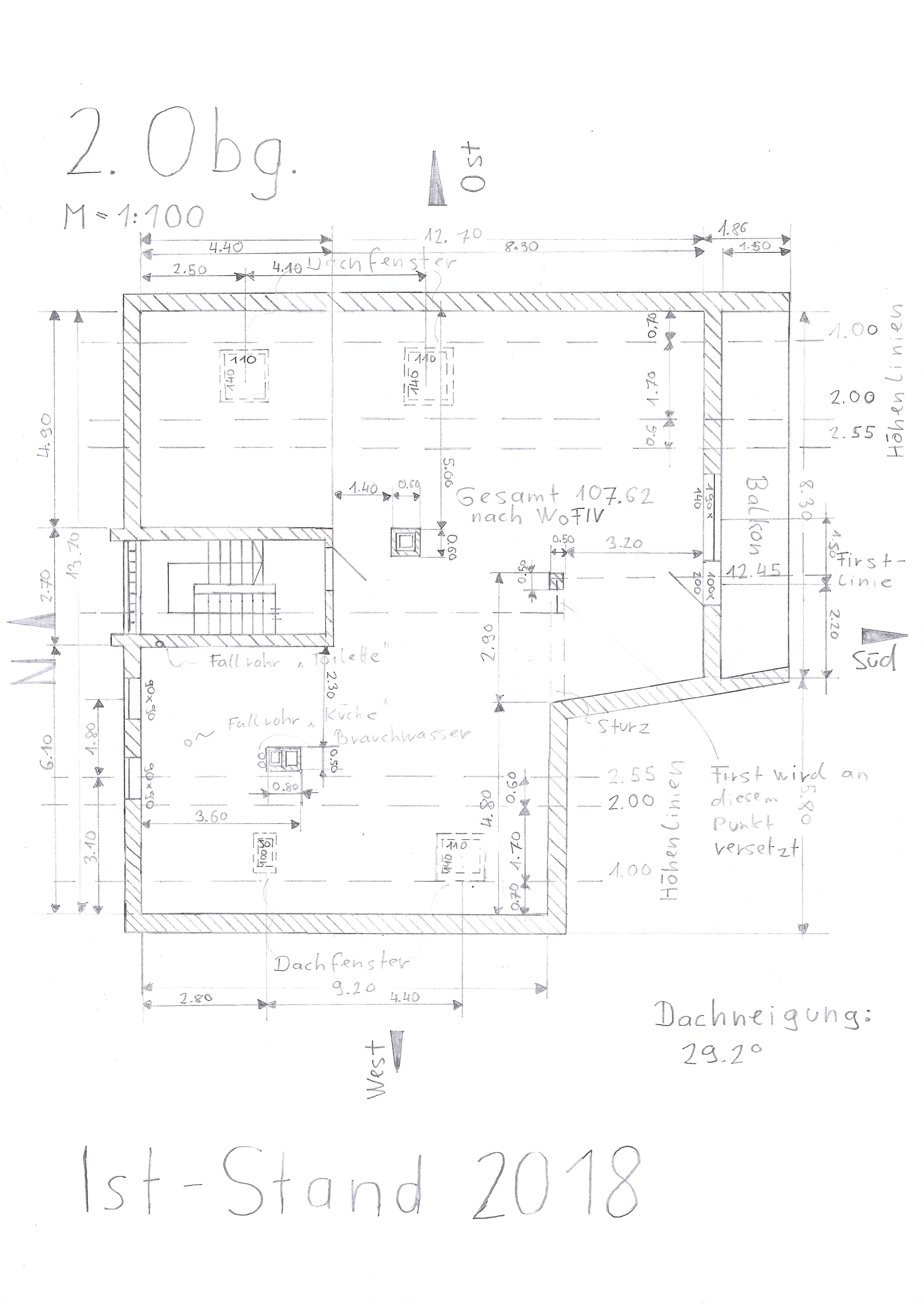

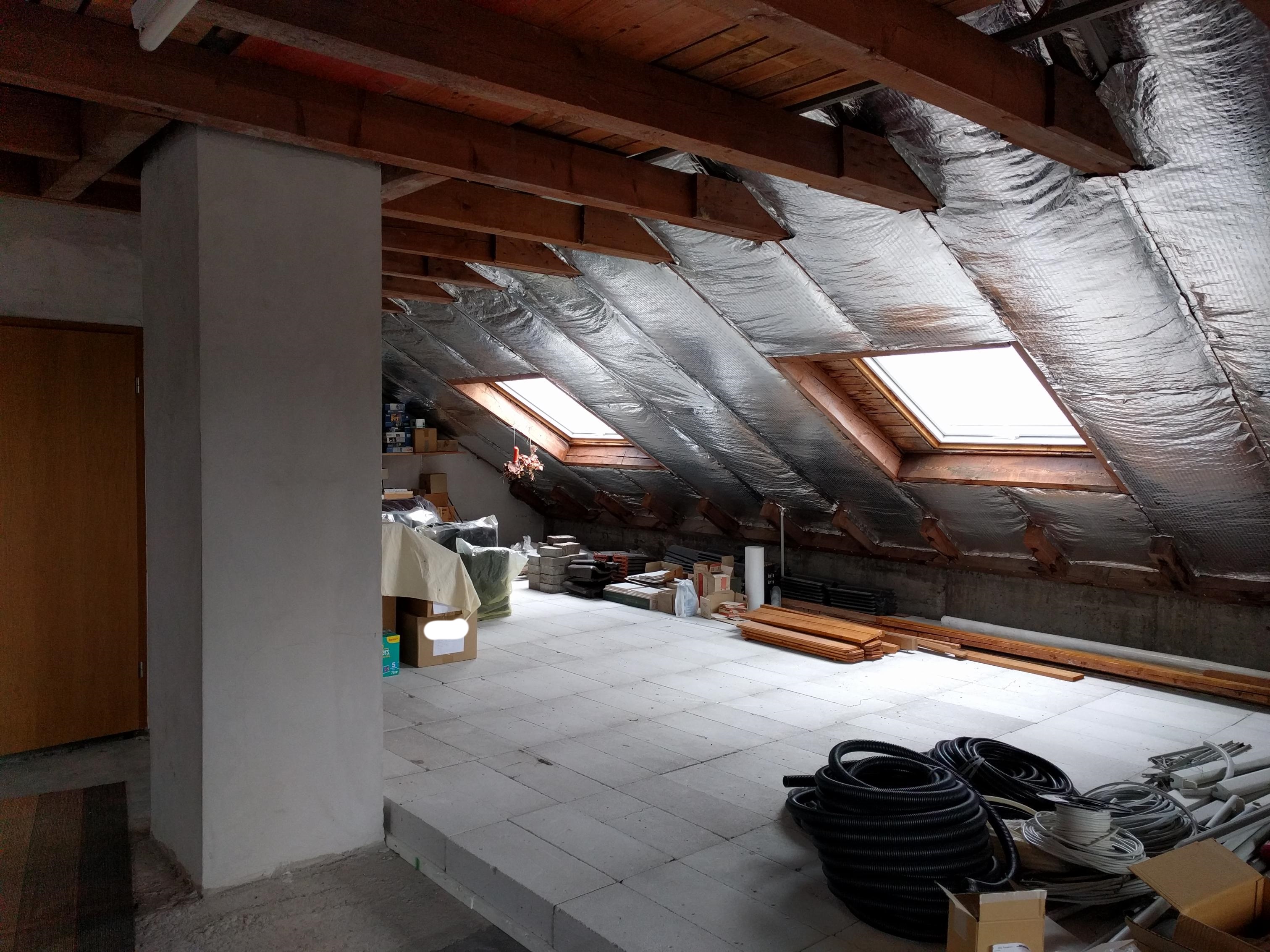

Sorry, wo ist die Säule in der Küche?
Es gibt insgesamt drei "Säulen" auf dieser Fläche.
  • Säule 1 ist der Kamin der Zentralheizung + ungenutzter Kamin also ein Doppelkamin. Er befindet sich beim angedachten Bad bzw. der Küche.
  • Säule 2 ist der Kamin direkt am Wohnungseingang. Dieser ist für einen mit Holz befeuerten Ofen gedacht und wird aktuell vom EG aus genutzt.
  • Säule 3 ist eine massive Säule (siehe letztes angenhängtes Bild). Diese Säule trägt einen Sturz und eine Mauer welche bis in den Dachspitze hochgemauert wurde. Dort liegt der "kleine" Abschnitt des Firsts auf.

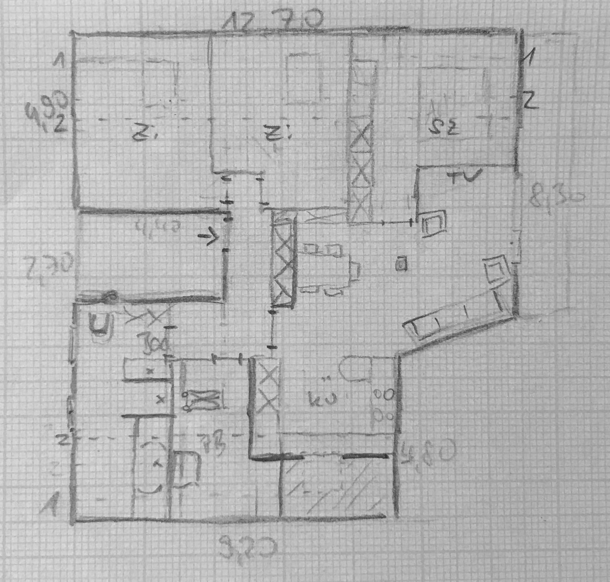

Ähm, ja. Schöne Säulenbeschreibung.
Was wir besser finden sind Zentimeterangaben, wo genau die sich im Zimmer verteilen.
In der Zwischenzeit habe ich mal skizziert, da braucht’s auch keine ganz genauen Angaben
Skizze eines Grundrisses eines Hauses mit mehreren Zimmern, Fluren und Türen auf kariertem Papier.
Wenn ich mir allerdings mal die Schräge neben der Terrassentür anschaue, bezweifle ich, dass da noch ein Schlafzimmer hinpasst
