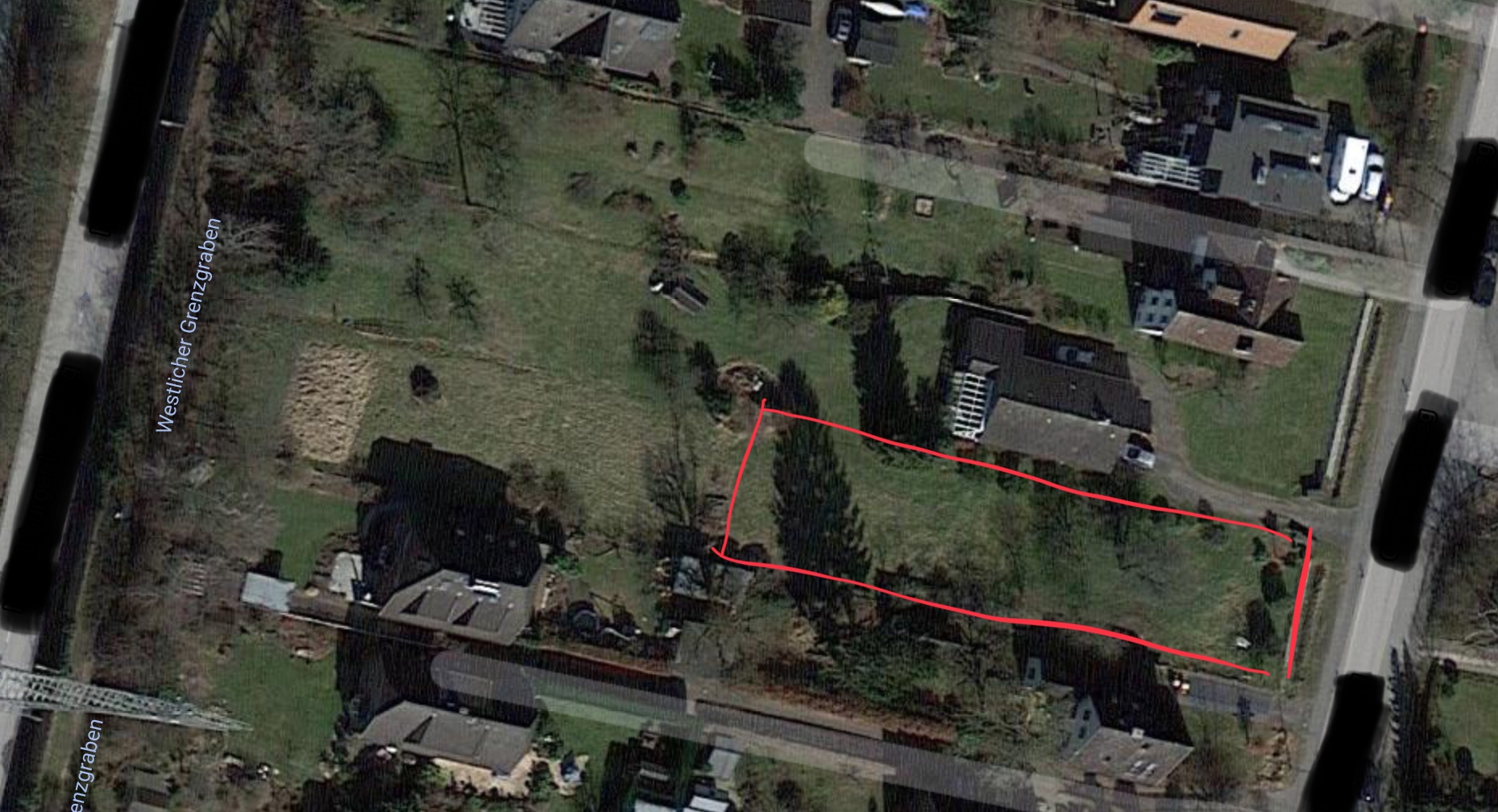

Ein Grundstück (s.o.) ist in Reichweite, mit dem Haus beschäftige ich mich schon länger.
Nun bin ich mir bei einigen Punkten nicht sicher und hoffe auf eure Meinungen.
Es geht um das eingezeichnete Grundstück.
Problem: Das Grundstück ist nur 17m breit UND auf der Südseite des Grundstücks wird eine Zuwegung (3,5m) für die hinteren Grundstücke gebaut werden.
Dadurch entfällt jegliche südliche Nutzung des Grundstücks.
Rechts (Nord) muss ein Abstand von 2,50m zur Grundstücksgrenze eingehalten werden.
Das Baufenster ist also nur 11 m breit.
Meine Überlegung ist nun, die Küche in den Südwesten zu legen, um einerseits ein Fenster zu haben, andererseits keinen direkten Blick von der Zuwegung ins Wohnzimmer zuzulassen.
Dafür müsste man das Haus quer zur Straße bauen.
Vorteil: breite Westfront, Küche mit Fenster im Süden.
Nachteil: Blick aus den Fenstern im 1.OG ist stark eingeschränkt aufgrund Nachbarbebauung. Könnte sehr beengt wirken....? Richtung Osten und Westen wäre die Sicht deutlich großzügiger.
Die Überlegung ist nun, ein Walmdach zu nehmen, um auch Fenster nach Osten und Westen zu haben und nicht nur auf die Nachbarhäuser nach Nord und Süd.
Nach RS mit dem Bauträger könnte man es noch eingeschossig (Bebauungsplan) halten, wenn man das Walmdach auf 1,90m beginnen lässt.

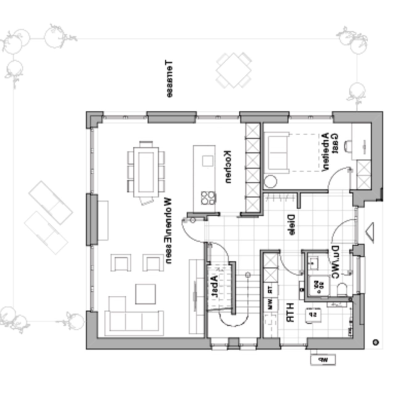

Der Grundriss würde dann so aussehen:
Nordausrichtung:
Grundriss eines Hauses: Küche links, offener Wohn-/Essbereich, Arbeitszimmer, Diele, Terrasse.

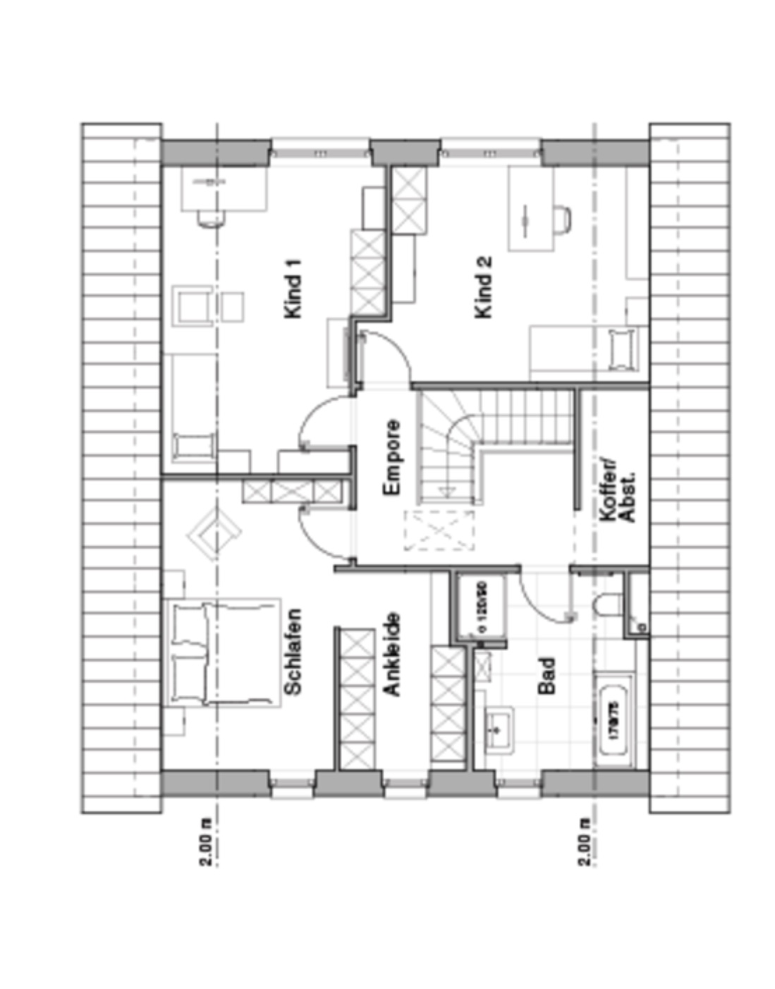

OG:
Grundriss Obergeschoss: Schlafzimmer mit Ankleide, zwei Kinderzimmer, Bad, Empore, Flur, Abstellraum.
Heißt das, das Haus soll und kann direkt neben der Zuwegung beginnen?
Seid ihr auf den gezeigten Grundriss fixiert? Welche Außenmaße hat das Haus denn? Für sinnvolle Tipps auch immer den OG-Grundriss mit einstellen.
Kann es passieren, dass auf dem Grundstück im Norden vielleicht auch mal eine Zuwegung für den hinteren Bereich fällig ist?
Warum wird die Zuwegung nicht in den Norden gelegt? Evtl. geteilt mit nördlichen Nachbargrundstück.

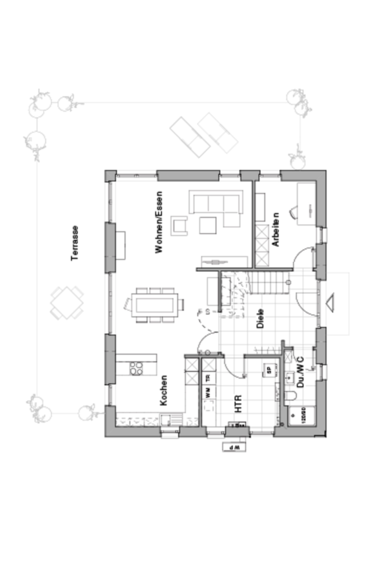

Der Plan noch mal in Nordausrichtung und das Grundstück in Nordausrichtung wäre hilfreich. Dein Post ist leicht unverständlich.
Ja, ziemlich direkt (Max. 1 m Abstand). Kann aber auch direkt.
Bei der quergestellten Variante bleibt gar kein Abstand.
Die Ausmaße sind flexibel. In diesem Falle 9,60 x 11,55.
Nein, auf den gezeigten Grundriss bin ich nicht fixiert. Was fällt dir denn auf?
Nein, der Norden ist dann Safe.
alle hinteren Grundstücke werden von der Zuwegung bedient.
Weil der nördliche Nachbar der Verkäufer des Grundstücks ist und das als Bedingung stellt

Ich würde dann aber nicht spiegeln. Was soll der HTR im Süden?
Ggf. nur die Treppe in den Norden, Kochen in Süd und Wohnen in NW
