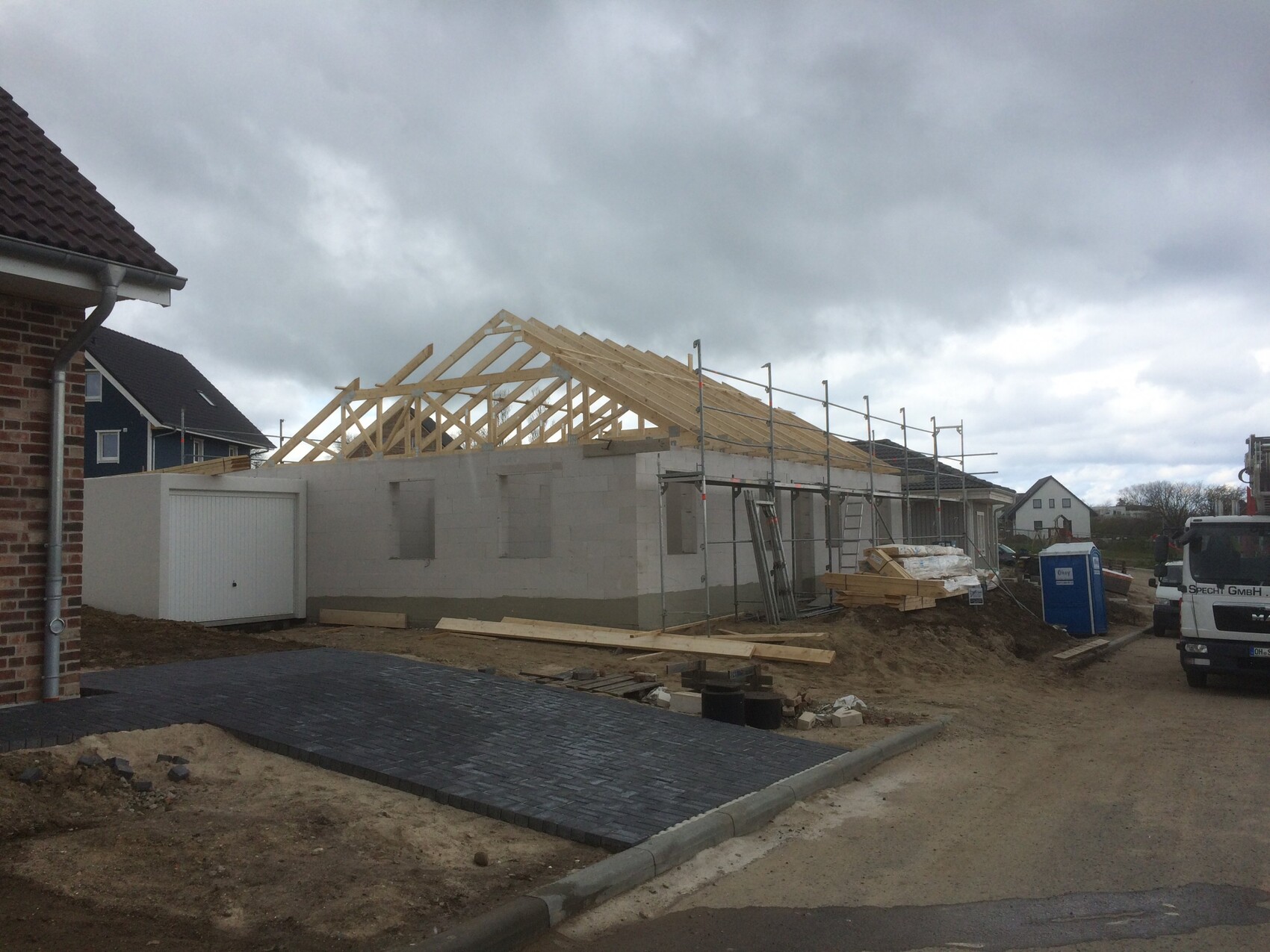

Ich finde das alles sehr umständlich. Warum stellste nicht die Fertiggarage zuerst hin, dann ist Platz für den LKW. Danach errichtet Scanhaus Marlow Marlow die Wände und das Dach. Genauso wurde bei uns vorgegangen. Nun stehen Haus und Rekers Fertiggarage Wand an Wand und die Fugen zwischen beiden sind mit MS Polymer geschlossen, oben mit Winkelblech zusätzlich.Karsten
