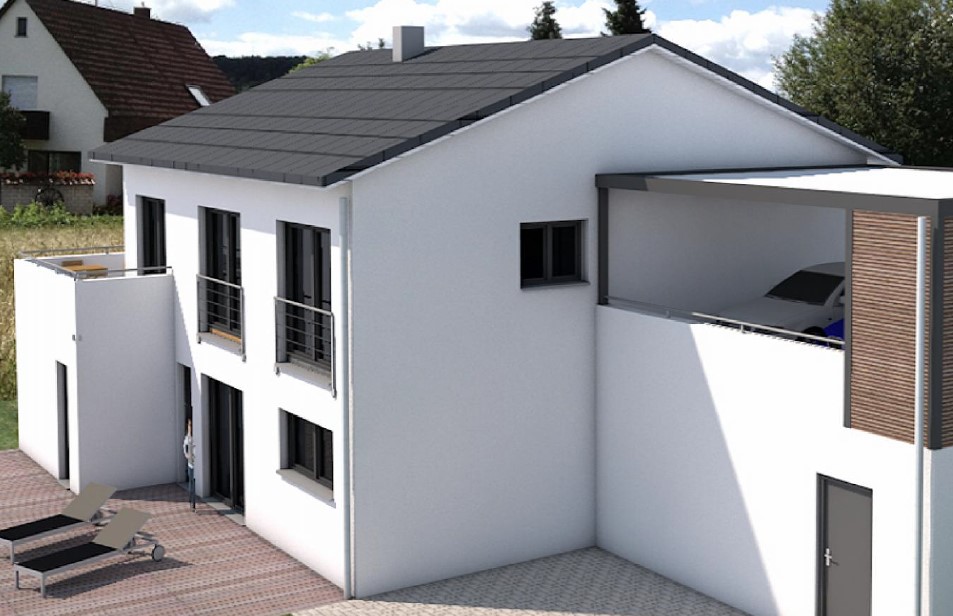

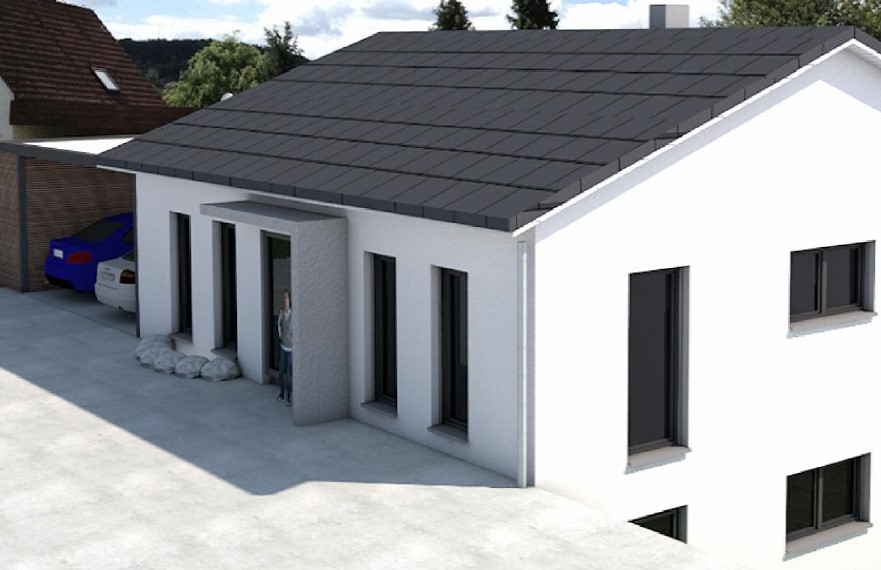

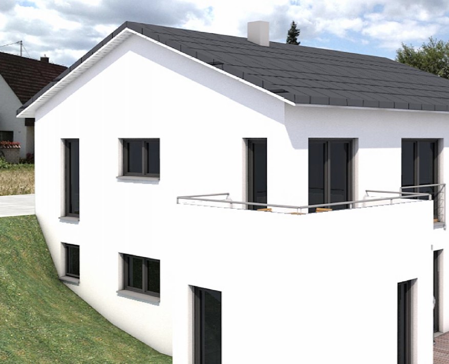

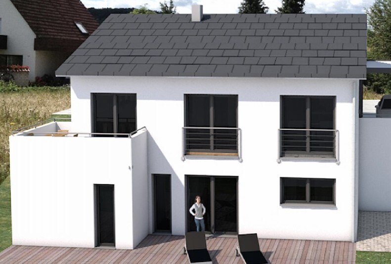

wir sind gerade mitten in der Planungsphase und sind mit drei Baufirmen im Gespräch. Unser Haus wird in Hanglage sein, 3,5 m Gefälle auf 34 m. Breite Grundstück 26 m. Insgesamt 881 qm.
Wir haben mittlerweile schon die Grundrisse soweit fertig für beide Geschosse. Wir werden im "Keller", also im UG Schlafzimmer, Hauptbad, Gästezimmer und Hauswirtschaftsraum haben. Durch den Hauswirtschaftsraum kommt man in unseren Hobbyraum, eine unterkellerte Garage (bzw Carport).
Was uns aktuell noch stört - das Wohnzimmer soll mindestens eine Breite von 3,70 m haben 3,51 ist uns zu schmal. Was könnte man ändern?
Wir haben eine Planungsblockade... :-( Habt ihr sonst noch Tipps für uns? Anbei sende ich die Grundrisse.
Küche werden wir wahrscheinlich eine Kochinsel machen.
Schlüsselfertig inkl. aller Malerarbeiten und Bodenverlegung, inkl. Doppelcarport und Abstellraum mit unterkellerter Garage haben wir einen Preis von 412 T€ genannt bekomme.
Ein Auszug aus dem Angebot:
Es ist Massivbauweise, mit Belüftungssystem Wolf Comfort Wohnungs-Lüftung CWL, mit Fußbodenheizung (Luft-Wasser-Wärmepumpe); Fußbodenheizung im Unter- und Obergeschoss ( Berechnung nach energetischem Nachweis )
mit separater Regelung ( Raumthermostate ) in jedem Raum, Heizung im Hauswirtschaftsraum / HA bzw. keine separate Regelung; Keine Heizung Hobbyraum!
Fliesen mit 25 €/m², Erker mit Balkon darauf, Dachüberstand umlaufend mindestens 60 cm, Dacheindeckung Koramic Tonziegel, 3-fach verglaste Fenster mit Einbruchshemmung (teilweise bodentief), Schiebetür zum Balkon, 2 Außenwasserhähne.
Aluminiumhaustür, weiß bzw. farbig beidseitig nach Farbkarte, Stoßgriff und Drückergarnitur, Sicherheitsprofilzylinderschloss, Stahlbolzen- Verriegelung mit 3 Bändern, mehrfach einbruchhemmend.
Nichttragende Innenwände in den Wohngeschossen aus Gipskartonständerwändend = ca. 15 cm, inkl. Schalldämmung doppelt beplankt, OSB Verstärkung Hauswirtschaftsraum / Küche, WC und Bäder. Elektrische Rollläden an allen Elementen ( Schalter und Anschluss am Fenster ), Starkstromanschluss ( für eventuell Anbringung des Außenputzes nach Einzug ), 1 Anschluss für Telefon und Fernseher bzw. CAD 6 Kabel ( in 6 Räumen ).
Innen- und Außenfensterbänke Granit. Innentreppe Ausführung: Freitragende Massivholztreppe mit Geländer.
Keine Terrasse, keine Außenanlage, wir pflastern die Terrasse und die Einfahrt Carport selber.
Haltet ihr das für in Ordnung? Gerne nehmen wir Tipps entgegen.
Vielen Dank schon mal.
Grüße
Ina
Und was Du hier zeigst, stammt von einem der Anbieter und ist für die beiden anderen der Vergleichsmaßstab ?
Gast und Bad sind zwei Räume, deren Zuschnitt mich noch nicht überzeugt, aber im Ganzen schaut das ja recht nett aus. Der Hang ist an einer Stelle sehr haarscharf an der Fensterbank vorbei gestaltet ;-)
