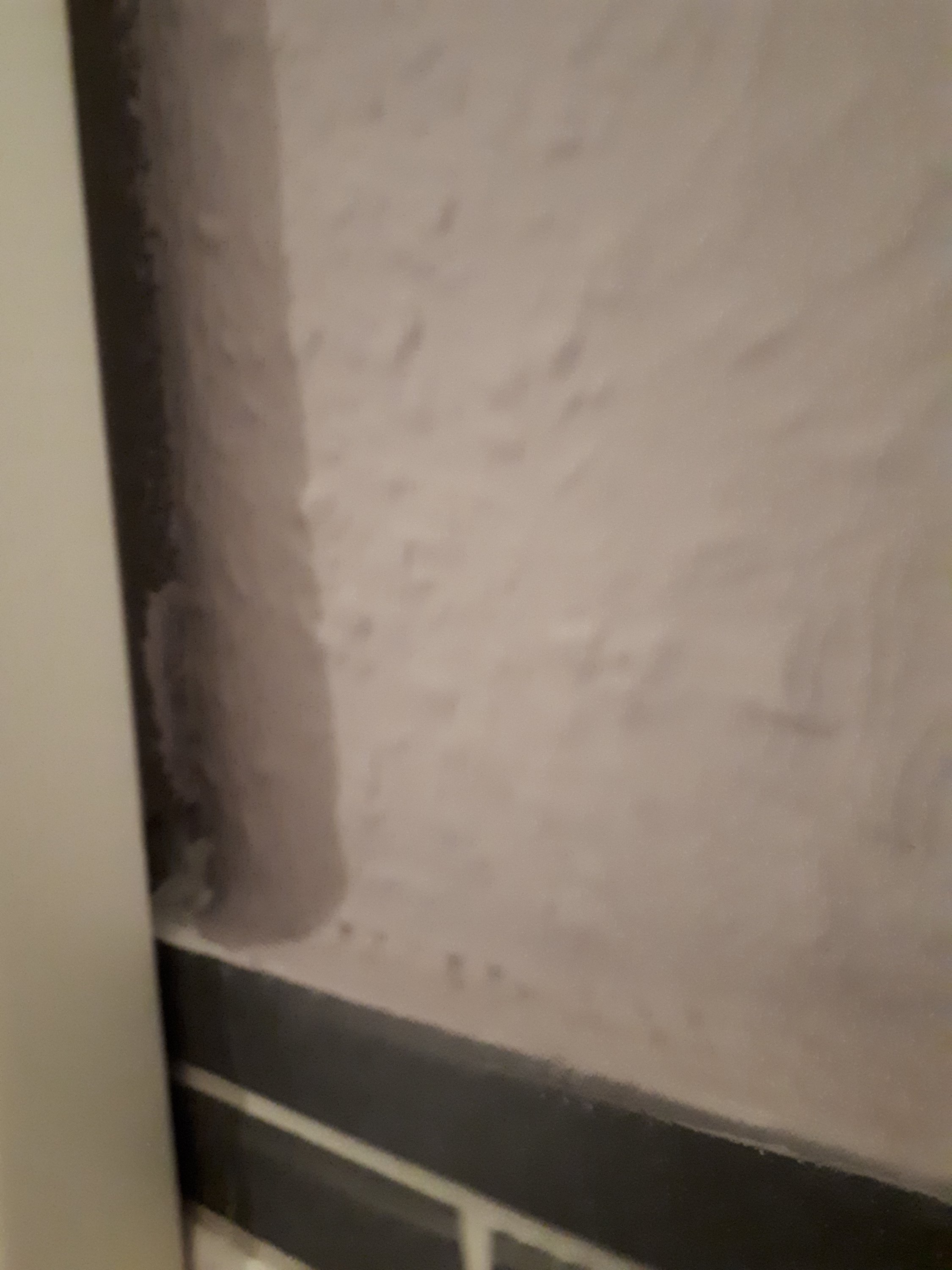

Türzargen im Bad hätte mit Silikon abgedichtet werden müssen?
5,00 Stern(e) 4 Votes
AnjaPM
Fliesensspiegel ist ca. 150 hoch.
Der Spalt oberhalb ist entsprechend der Fliesenstärke. Hätte dieser abgedichtet werden müssen?
ruppsn
Hätte jetzt auch angenommen, dass die Zarge auf die Wand gehört und der Sockel da anschließt. Oder hast Du eine Kontrollierte-Wohnraumlüftung und das ist ein gewollter Spalt zur Überströmung?
saar2and
saar2and
Nein kein Pfusch.
So wie es beauftragt wird wird es ausgeführt.
Ein guter Fliesenleger weist aber vorher auf beide Möglichkeiten hin.
Und ja Silikon oder Acryl sollte da rein oder die Zarge vom schreiner überarbeiten lassen.
Ibdk14
Ibdk14
Wir hatten leider das gleiche Problem, weil der Fliesenleger vor dem Einbau der Türen kam und er nicht wissen konnte, bis wohin er fliesen soll. Bei uns wurde dann mit einer schmalen Holzleiste die Zarge im oberen Bereich unterfüttert. Nach dem Tapezieren der oberen Fläche dann mit Acryl gefüllt und überstrichen. Nicht perfekt, aber nicht wirklich unschön. Logisch, würde ich es aber beim nächsten Mal anders machen.
