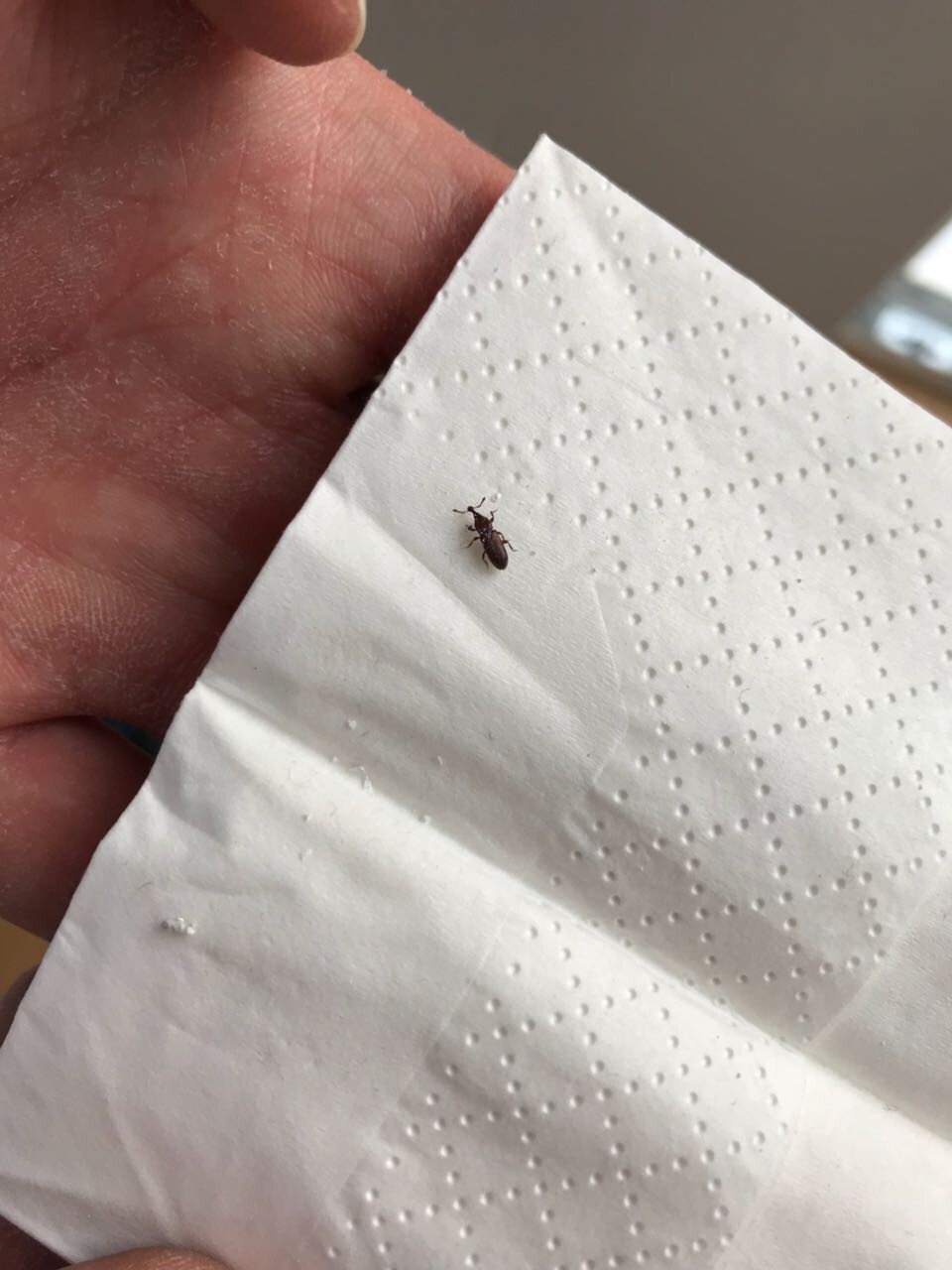

bei uns wurde vom Bodenleger vor knapp zwei Monaten (also Ende Februar 2018) in einer Neubauwohnung Parkett verlegt (Haro Landhausdielen Eiche geölt). Alles wurde mit so dünnem Vlies abgedeckt, damit die anderen Handwerker nichts verkratzen/beschädigen. Endlich ist das meiste fertig und der Umzug sollte die Tage von statten gehen, aber nachdem wir heute das Vlies in den meisten Räumen entfernt haben, haben wir beim Saugen/Putzen in einem Raum "komische" Löcher in einer Diele entdeckt. Nach kurzer Googlesuche dazu in einem anderen Raum einen "verdächtigen" Käfer.
Wir haben zwei Bilder von der Diele und eines von dem Käfer. Kann uns hier jemand helfen und sagen, ob wir ein Problem haben bzw. was das auf den Bildern genau ist oder sein könnte?
Mit Google bin ich auf den "Parkettkäfer" gestossen und rein optisch sehen die Löcher so aus und auch der Käfer könnte dazu passen. Als Laien können wir das aber natürlich nicht sicher sagen.
Falls es diese Käferart ist, bleibt ja fast nur den kompletten Boden rauszureissen und neu zu machen, oder!?

Die ist ein Borkenkäfer genauer Splintholzkäfer. Dieser wird als Parkettkäfer bezeichnet.
Er kommt oft in Holzlagern vor und legt seine Larven in das Holz.
Also vermutlich ist euer ganzer Boden betroffen.
Bekämpfen geht bei bewohnten Gebäuden am besten mit einem Heissluftverfahren.
Am besten mal mit dem Parkettleger drüber reden.
Habt ihr das Parkett von ihm?
Ich würde auch auf Austausch des gesamten Bodens bestehen.

Also bei beschichtetem Holz tut er sich schwer aber prizipell ist das nicht zu beantworten. Die Larven überleben auch noch bei 15 Prozent Restfeuchte im Holz also sind doch eher robust.
Ja bin mir sicher das es ein Splintholzkäfer ist welche Sorte weiß ich allerdings nicht.
Prizipell würde ich alles was aholz ist davon fern halten. Auch besteht jetzt solange noch keine Möbel und so drin sind auch noch die Möglichkeit der Hitzluftbehandlung oder gar Chemie.

Im Grunde lieben die Käfer die Stärke im Holz welche im Holz Kern zu wenig enthalten ist. Deswegen muss dieser auch nicht durchhitzt werden. Die genaue Zusammensetzung von Pressspan ist mir unbekannt auch weiß ich nicht ob diese Späne nicht irgendwann mal in einer Trockenkammer waren könnte ich mir aber vorstellen.
Am besten wäre es alles weitere mit dem Parkettleger abzuklären und einen Gutachter hinzuziehen.
Notfalls dann zum Anwalt.
Den Gutachter dann wegen den Turzargen der Küche usw.
Aber für die Haftung und vor allem in deinem Umfang mit Umzugsverlegung usw müsstest du dir schon einen Anwalt holen sollte der Parkettleger nicht zu deinen Gunsten entscheiden. Natürlich kommt es dann auch darauf an was der Gutachter meint.
Wenn dieser jetzt sagt Umzugsverlegung ist Schwachsinn zieh ruhig ein dann wird mit Hitze behandelt und alles ist gut und für den entstanden Schaden gibt es dann ne Entschädigung vom Parkettleger oder dessen Lieferanten dann ist das halt so.
Ich würde den Einzug bis zum Gutachttermin erst mal lassen und dann weiter schauen.
