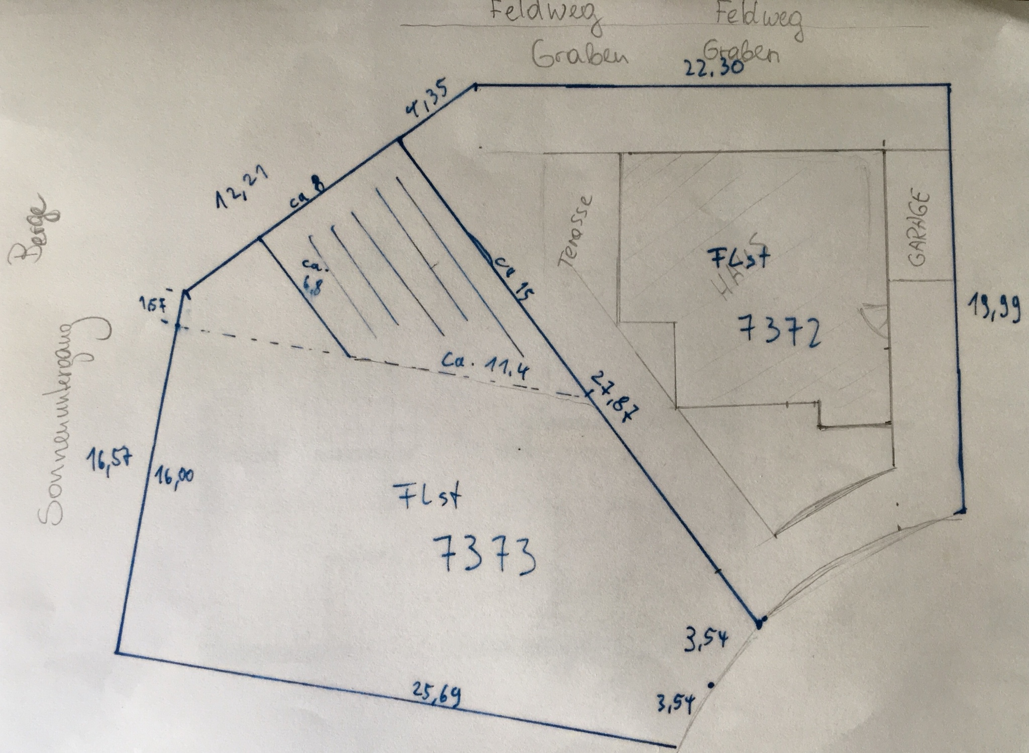

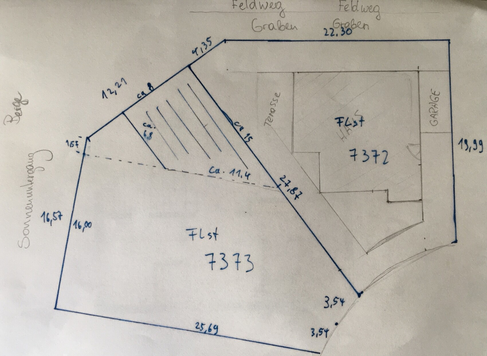

Loggia geht Richtung Sonnenuntergang und “Berge”. Das Grundstück ist ca. 70 cm tiefer als der Feldweg ( 8 Meter von dem Haus weg, 5 Meter von der Gundstücksgrenze)

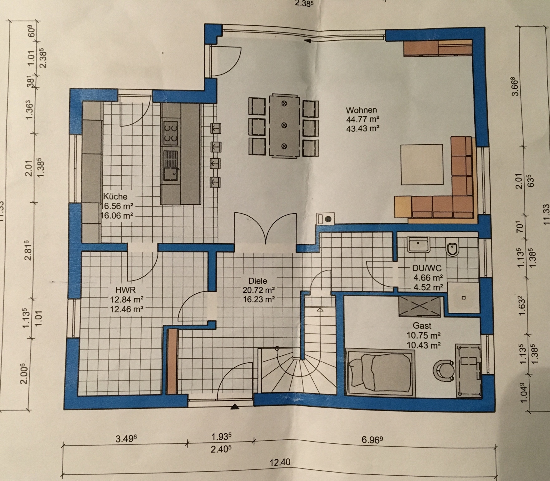

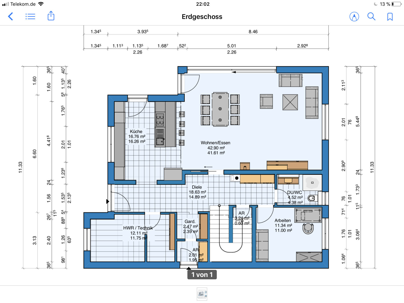

1. Wäscheraum oben oder unten?
OG: ist da wo Wäsche entsteht, aber dann unten trocknen und evtl bügeln?
Macht mehr Platz im Technikraum. Aber Kinderzimmer dadurch kleiner.
EG: Wäsche kann direkt durch die Küche auf die Leine, man kann gucken, wann sie fertig ist, wenn man in der Küche/Wohnzimmer.
2. Eingang vorne oder seitlich?
Vorne - es gibt noch Zusatzeingang aus der Garage. Die mit 3 m allerdings schmal ist.
Nutzgarage kann länger sein, ein Carport kann vor die Garage. Langer, relativ schmaler Gang, der dunkel sein könnte.
Seitlich: Nutzgarage ist kleiner, Carport muss wo anders hin.

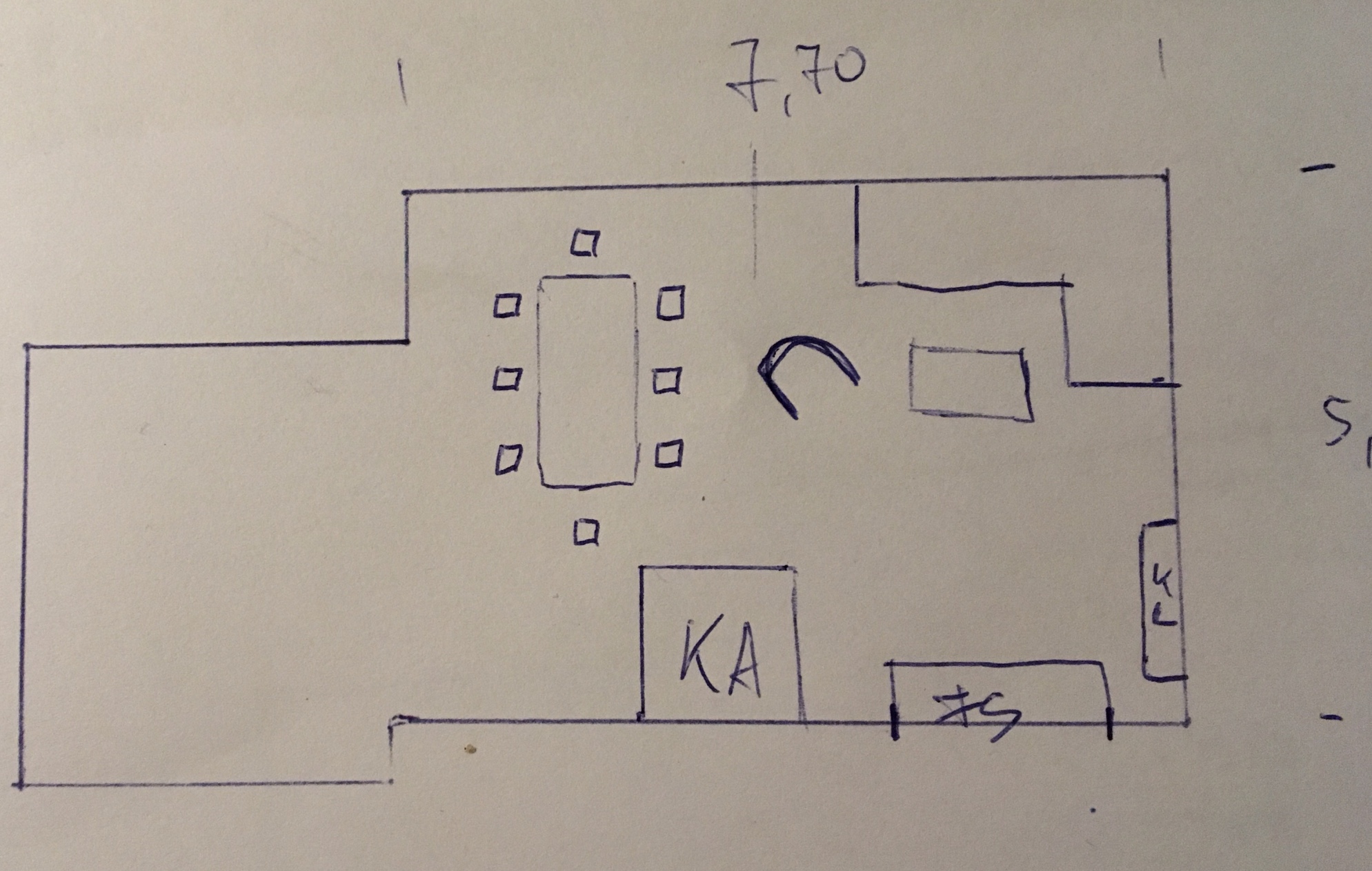

3. Fenster im Wohnzimmer

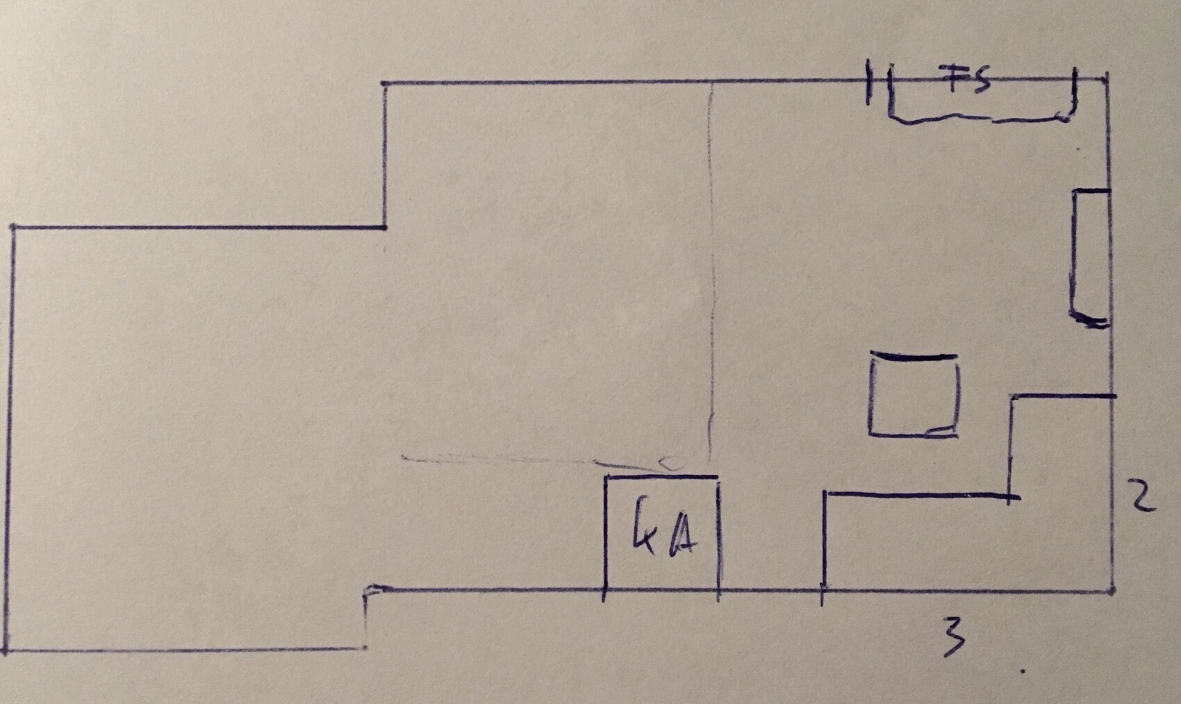

Das 5m Element ist im Moment Linksseitig geplant. Die “schönere” Aussicht hätte man wohl, wenn man das Element ganz nach rechts schiebt. So guckt man Richtung Nachbarhaus (noch nicht da). Aber der Feldweg im Norden wird auch von Spaziergängern und so benutzt. Also evtl mehr einsehbar. Würdet ihr das Fenster nach rechts schieben? Dann ist die Frage wo man Couch und Fernseher stellt.
4. Fernsehen/Couch im Wohnzimmer: wie am besten stellen.
Wo sollte am besten der Fernseher hin und wo Couch?
Uns gehört im moment auch das Grundstück nebenan, die Schraffierte Fläche wollen wir abtrennen und den Rest des Grundstücks wieder verkaufen. Wir bebauen Grundstück 7372

Erdgeschoss Grundriss mit Küche, Wohnen/Essen und Diele, blaue Wände

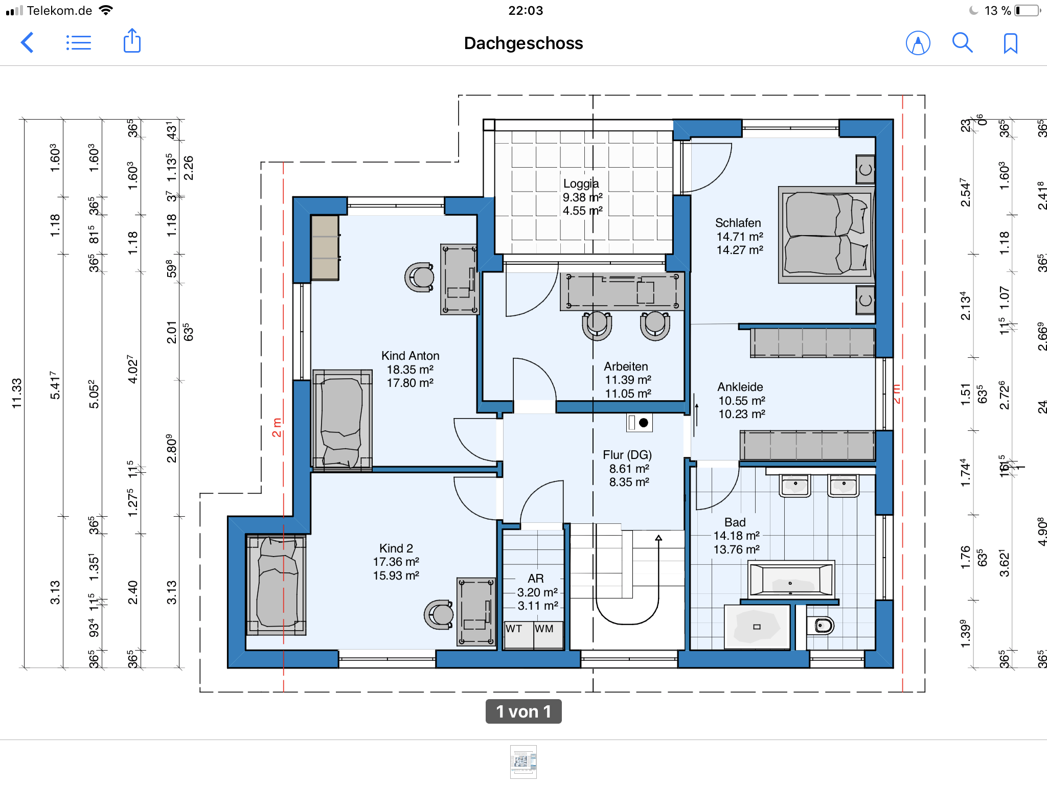

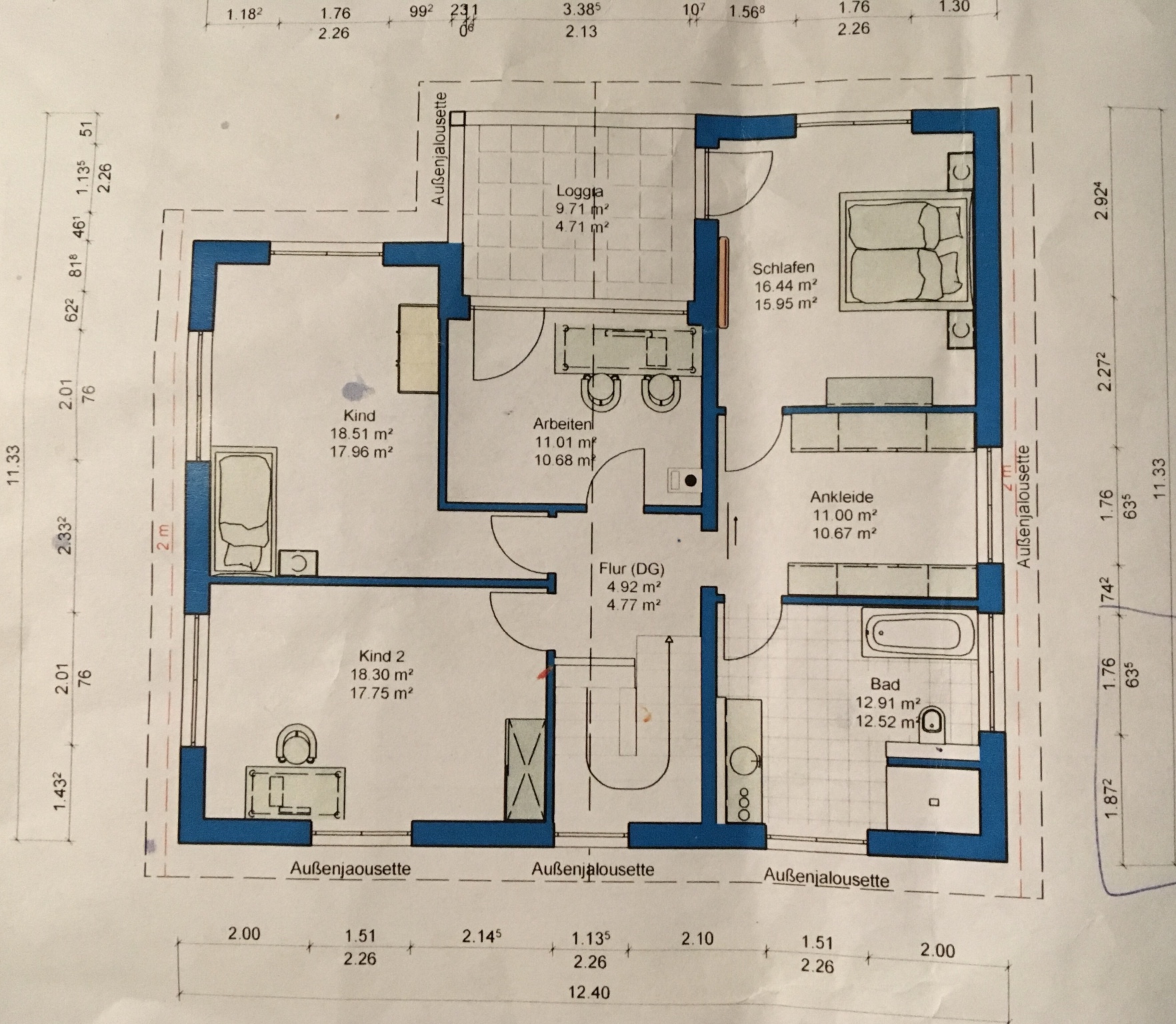

Dachgeschoss Grundriss mit Schlafzimmer, Kinderzimmern, Arbeitszimmer, Loggia und Bad.
Handgezeichnete Grundriss-Skizze eines Wohn- und Essbereichs mit Tisch und Stühlen
Handskizze eines Grundrisses mit Zimmeranordnung auf Papier
Handgezeichnete Grundstücksplanung mit Gebäudeumriss, Garten und Terrasse.

Grundriss eines Einfamilienhauses mit Küche, Wohnen, Diele und Bad

Zu den Entwürfen:
Mir gefällt beim ersten Entwurf die Flursituation nicht so (viel zu langgestreckt), während ich aber das OG besser finde.
Allerdings könnte man doch den Haupteingang im ersten zur Garage setzen und den Hauswirtschaftsraum etwas umändern.
Eventuell dann auch Eingang und Treppe tauschen, damit man einen offensichtlichen Zugang zum Esszimmer hat.
Als Hauswirtschaftsraum für 4 Personen finde ich die Kammer oben zu klein, aber als Abstellraum notwendig.
Kinderbad: ist es das im EG?
Die Loggia im OG finde ich überflüssig.

Die Kammer oben wäre nur für die Wäsche. Hauswirtschaftsraum bleibt unten in allen Versionen.
Kinderbad, sobald sie groß genug sind, wird das Bad EG sein.
Die Hausform wird wohl so sein wie der erste Entwurf, der der auch auf das Grundstück eingezeichnet ist.
Die Loggia -> davon will mein Mann nicht weg, weil er meint, dass man nur von da richtig schönen Blick und Sonnenuntergang schauen kann. Weil das Grundstück ja tiefer liegt, als der Feldweg, also sieht man nicht wirklich viel aus dem Wohnzimmer ( es sei denn man verschiebt Fenster ;-)).
