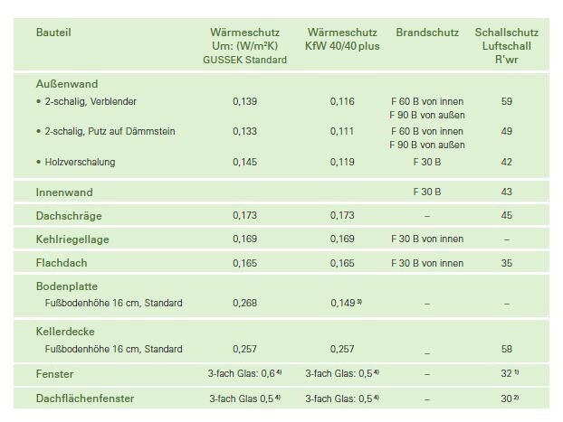

Wenn man in einem Fertighaus an die Raumtrennwände klopft, hat man nicht den Eindruck, dass das schallhemmend ist. Die Anbieter wollen auch keine quantitativen db Angaben zum Schallschutz machen, bis auf den Anbieter Gussek Haus.

Zum Schallschutz: Ähnliche dB-Werte habe ich auch in anderen Bauleistungsbeschreibung gelesen.
