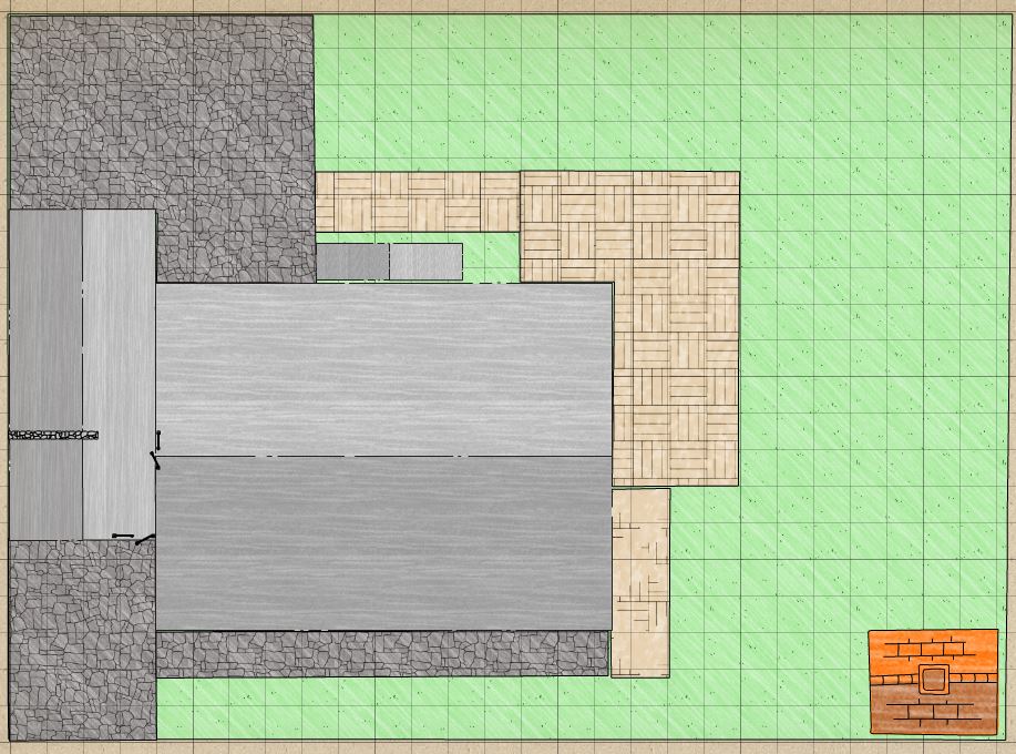

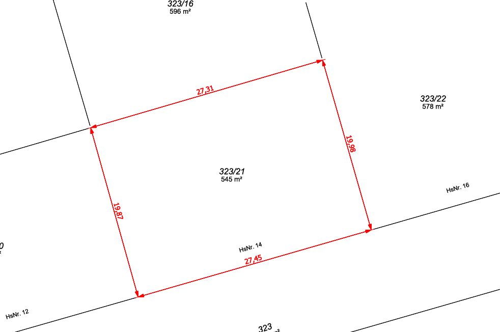

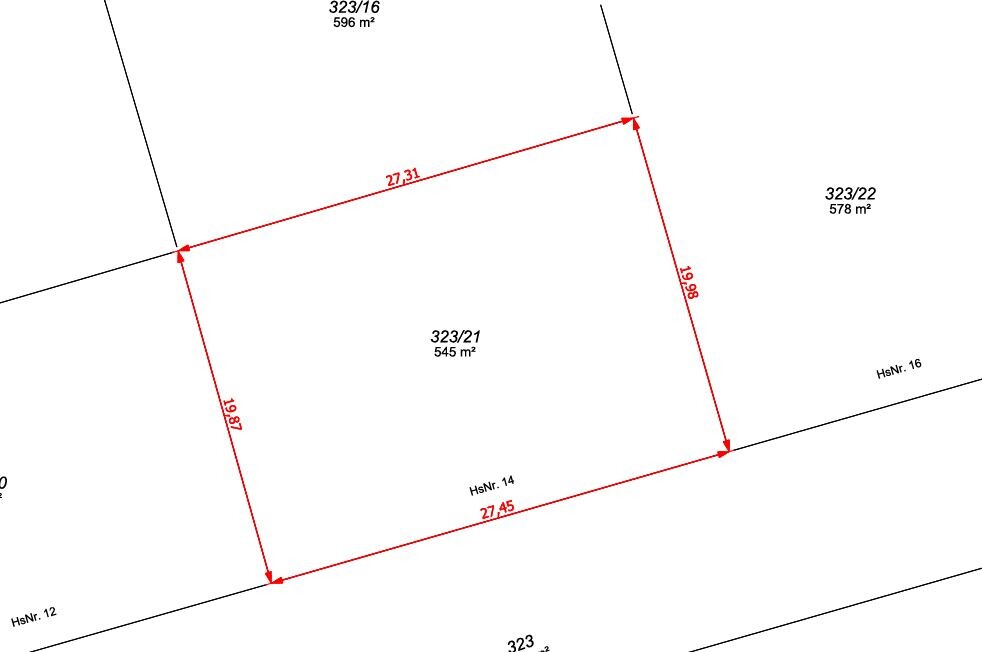

Ein Grundstück (545m² (ca. 27x20 Meter) haben wir bereits in einem Neubaugebiet erworben.
Das Grundstück ist voll erschlossen, Nachbarbebauung oder Bäume etc. sind derzeit noch nicht Vorhandenn.
Einen detaillierten Plan habe ich im Anhang beigefügt.

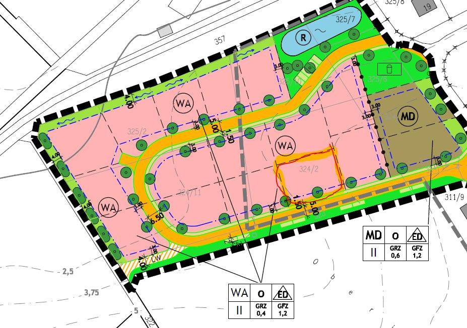

Einschränkungen durch den Bebauungsplan:
- nahezu ebenes Grundstück, Gefälle von der Straße ca. 1 Meter bis zum Grundstücksende
- Grundflächenzahl 0,4
- Geschossflächenzahl 1,2
- Baufenster 3 Meter weg von der Straße sowie Abstandsflächen gemäß Bayrischer Bauordnung
- 2 Stellplätze erforderlich
- Maximale Wandhöhe 3,60 Meter

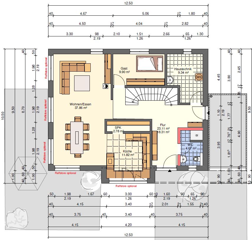

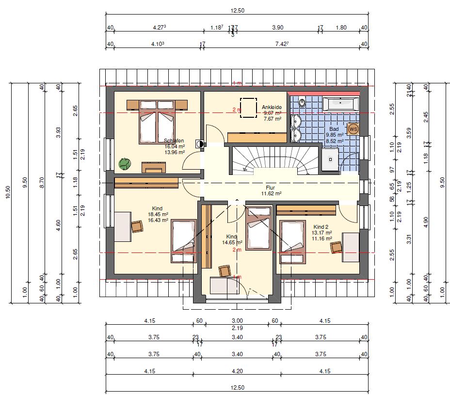

Wir sind mittlerweile schon relativ weit fortgeschritten was die Grundrissplanung angeht, die Details dazu findet ihr auch im Anhang.

Im OG benötigen wir:
- Schlafzimmer
- Ankleidezimmer
- Bad mit zwei Waschtischen und gemauerter Dusche, Badewanne und wenn möglich Wäschewurf zum Technikraum
- 3 Kinderzimmer
- schön wäre Tageslicht im OG (alternativ vielleicht Spots mit Bewegungsmelder?)

Hausentwurf:
- Die Planung stammt von: Planer eines Fertighausherstellers nach einem eigenen Grobentwurf
Was gefällt besonders:
- Küche mit Wohn-/ Essbereich
- Schlafzimmer & Ankleide
- die zwei größeren Kinderzimmer
- verbleibende Gartenfläche
Was gefällt noch nicht:
- Anordnung im Badezimmer (OG): Dusche soll abgemauert sein
- Treppe (aufgrund des Einschnitts in den Technikraum und Badezimmer)
- Lokation des Kamins im Wohnzimmer
- Speisekammer zu schmal (Wand muss ca. 25 cm in Richtung Küche verschoben werden)

- Lageplan Grundstück

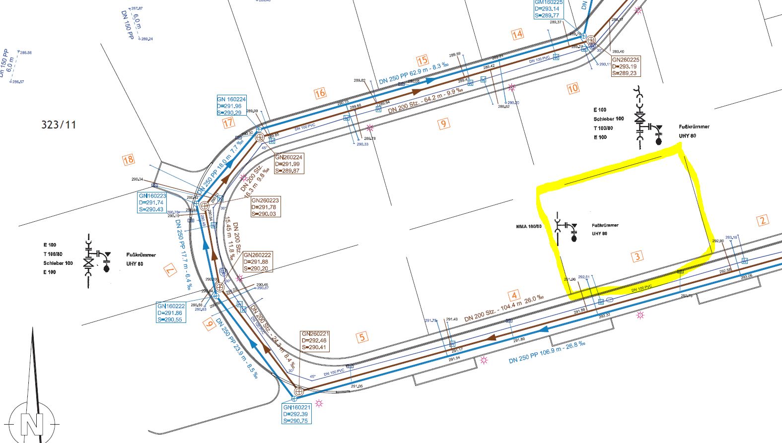

- Vorhanden Leitungen am Grundstück
- Geplante Anordnung auf dem Grundstück im Gartenplaner

Grundriss des Obergeschosses eines Hauses mit Schlafzimmern, Kinderzimmern, Bad und Flur

Badewanne und Toilette sind im u2m-Bereich, und die Speisekammer kann man nur auf einem Schlitten abfahren. Der Anschluss Vordach / Fertiggarage ist gruselig. Die Durchgangstür zur Garage würde erfordern, nicht das schmalste Modell Garage zu wählen: da nichts durchtragen zu können, wenn der Wagen drinsteht, relativiert die (m.E. ohnehin überschätzte) Zweckmäßigkeit doch arg.

Das Haus ist übrigens recht eben visualisiert, im Lageplan sieht es aber nach 1,25 m Gefälle auf die Grundstücksbreite aus (?)

Speisekammer ist mir auch aufgefallen, die ist so gar nicht sinnvoll nutzbar, z. B. TK-Schrank
Bad im OG .. Tür gleich neben Dusche auf insgesamt 180 cm ist einfach zu eng. Wäscheschacht im Bad ergibt einen Slalomweg ins Bad.
Elternschlafzimmer und Ankleide verbrauchen rund 26 qm Bodenfläche (knapp 22 qm Wohnfläche) und bieten für gerade mal Platz für so ca. 4 bis 5 m Schrank.

Leider verstehe ich nicht ganz, wo Norden ist bzw. wie das Haus nun tatsächlich im Grundstück liegt. Ich kann einfach die Haustür nicht zuordnen. Vielleicht habe ich eine totale Blockade.

Ich muss ehrlich sagen, dass ich da bisher kein Problem gesehen habe, wenn die Toilette und Wanne auf der Höhe die Schräge haben? Ist das nicht denkbar? Allerdings ist das Bad wie geschrieben auch ein Thema bei dem wir mit der Anordnung noch nicht glücklich sind.
Speisekammer gebe ich dir vollkommen recht. Ist auch einer der Punkte die uns bisher noch nicht gefallen. Die Wand wird hier um 25 cm in Richtung Küche verschoben. Dann sollte es passen und die Küche ist immer noch groß genug.
Das mit der Garage ist richtig. Muss man überdenken.
Das mit dem Geländer ist korrekt. Die Visualisierung ist eben. Muss aufgefüllt werden um dann eben mit der Straße zu werden.
Naja, die Wanne darf darunter stehen, die Toilette sollte man auch ohne Kopfbeule durch die Schräge bedienen können. Heisst: vorderer Rand muss mind. an der 2-Meter-Linie kratzen.

Zur Speis: ich würde sie wohl abreissen, wenn sie meine ist. Man muss ja das Haus innen einmal umkreisen, um den kleinen Einkauf loszuwerden und sich danach einen Kaffee zu machen.
Bad im OG wird eine absolute Herausforderung werden. Da macht es der Grundriss auch nicht einfacher, da Ihr durch die Lage Treppe keine Möglichkeiten habt, die relevanten Wände zu verschieben. Für meinen Geschmack ist der allgemein planobere Bereich (also hinter der Treppe) etwas zu schmal im Entwurf geraten.
