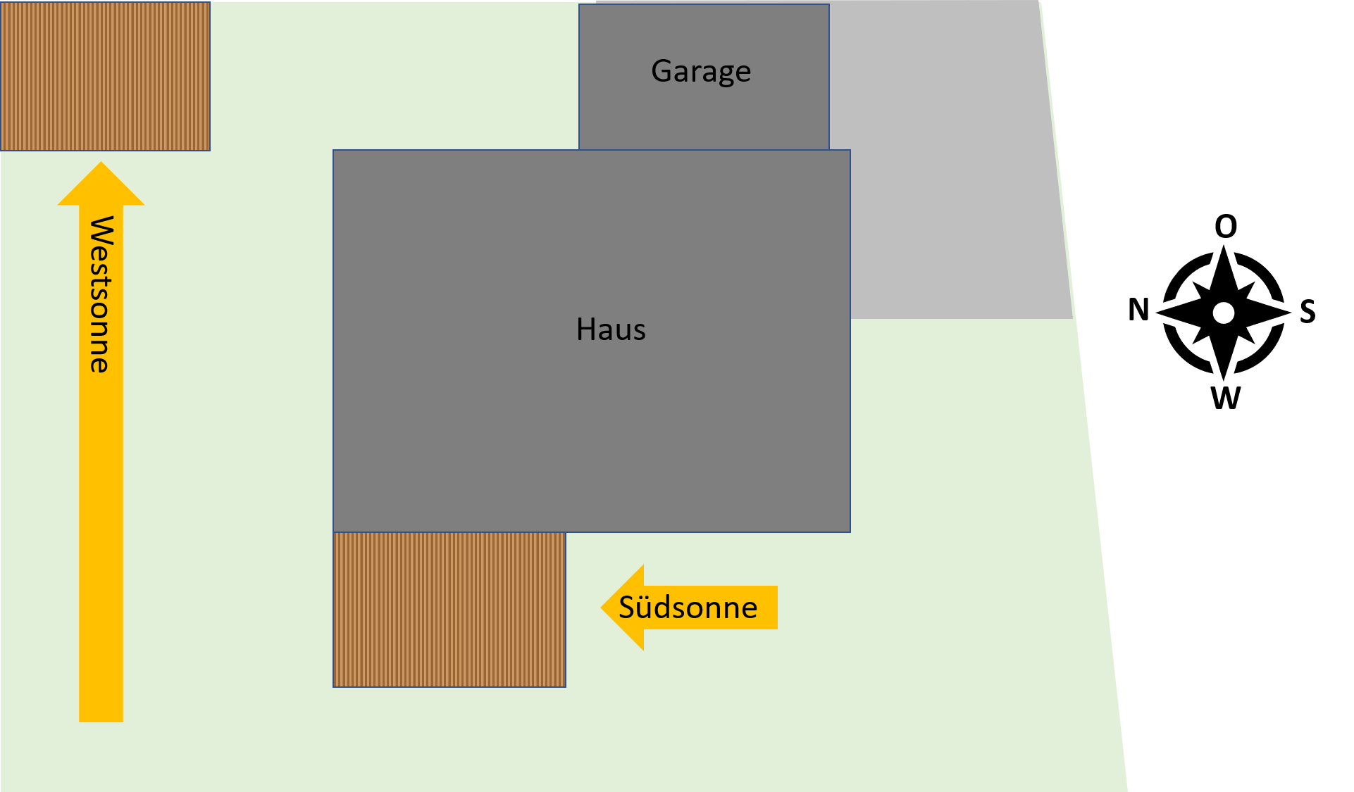

Der Platz, an dem ihr die meiste Abendsonne genießen könnt, befindet sich eher in der Nord-Ost-Ecke eures Grundstücks. Die Südsonne könnt ihr am besten auf der nördlichen Grundstücksgrenze genießen oder seitlich des Hauses. Die Sonne käme auch im Frühling und Herbst locker über eure eigene Garage , wenn die vorne an der Straße stünde und nicht mitten im Garten.
Lageplan des Grundstücks mit Haus, Garage und West- sowie Südsonne

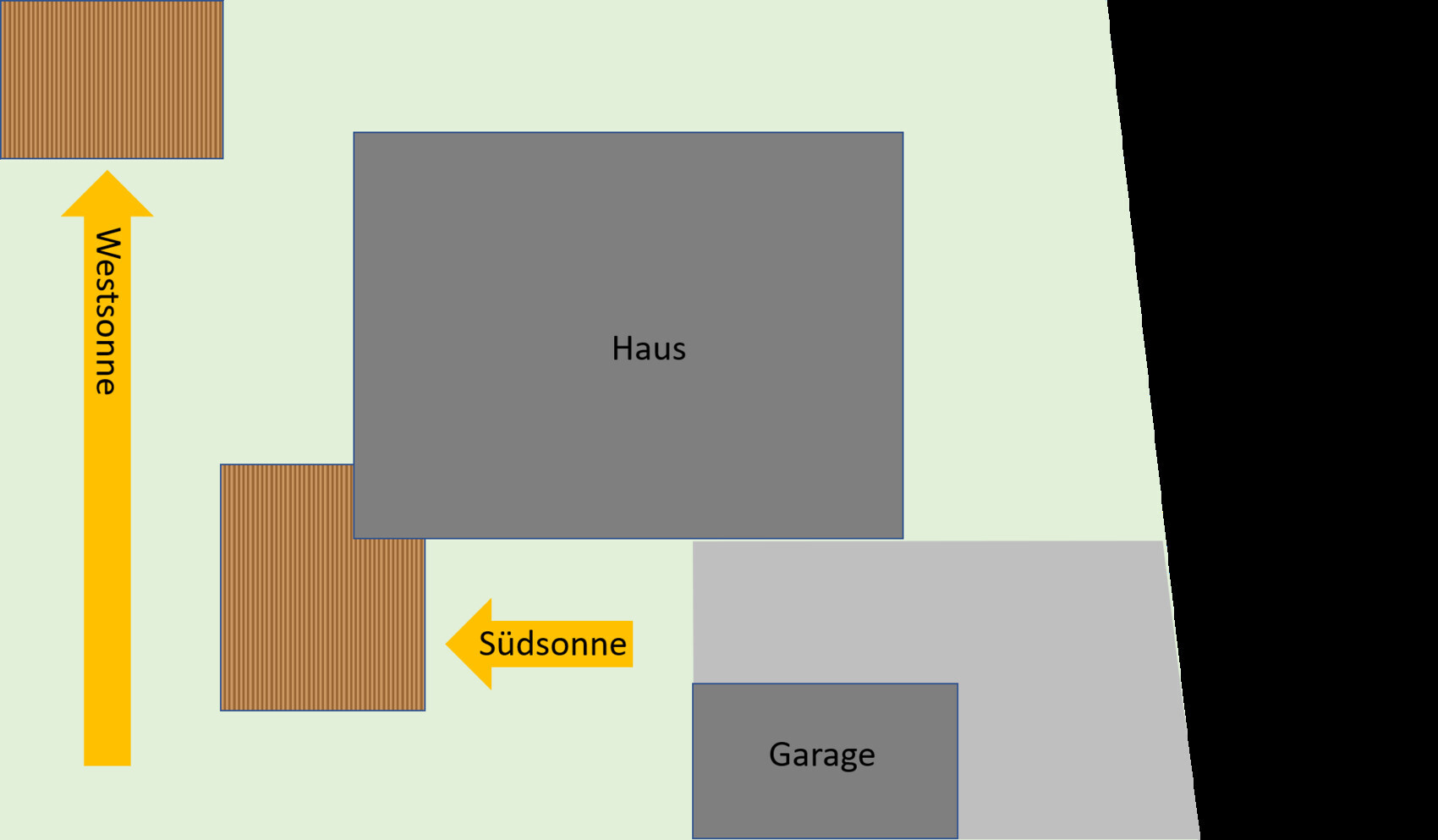

Zum Vergleich die 3,5 m breite Garage im Osten und Haustür im Süden: Bleibt mehr zusammenhängender Garten. Da wäre auch noch eine kleine Südterrasse im Vorgartenbereich denkbar.
Top-Down-Lageplan: Haus mit Garage, Holzdecks links/unten; West- und Südsonne markiert.
