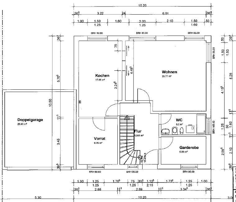

Was ich auch nicht ganz verstehe: Wenn der Vorratsraum an die Garage angrenzt, sollte man doch einen direkten Zugang von der Garage zum Vorratsraum machen: Das macht die Wege (Einkäufe) doch deutlich einfacher...
Warum nicht gleich eine Drive-in-Speisekammer ? - und nachher geht man dann in die Muckibude, weil man sich beim Hereinschleppen der Einkäufe im Übermaß geschont hat
Was auf die Hüften will, das muß auch über die Schwelle.
Joedreck
Ich persönlich würde mich jedes mal ärgern wenn ich für den wocheneinkauf 3 mal durch Haustür müsste, weil ich an einer Tür zur Garage gespart hab

Wenn die Garage auf die Grenze des Landes kommt, darf sie m.W. nicht Bestandteil,des Hauses sein. Daher wäre eine Zwischentür innen wohl nicht möglich, sie fällt dann durch die Baugenehmigung. Was man in fünf Jahren tut.... Karsten

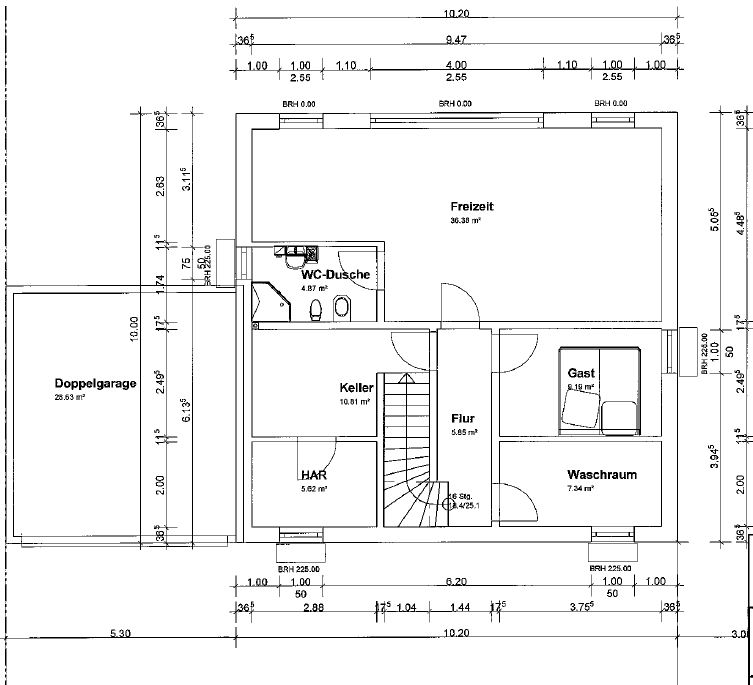

Zugang von Garage in Hauswirtschaftsraum wird nicht möglich sein, u.a. weil die Garage ca. 50 cm höher liegen wird als OK FF.

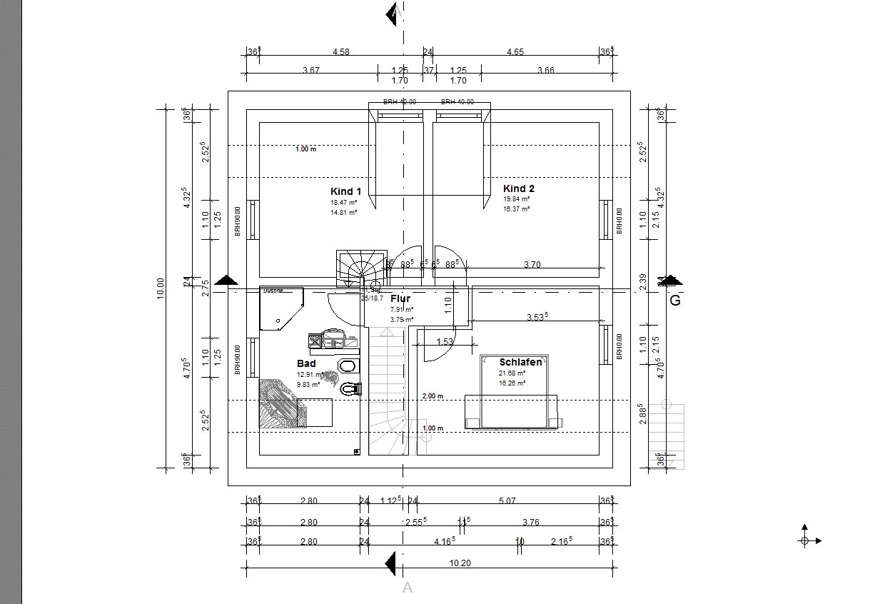

Wir haben uns nun entschieden, nicht auf Straßenniveau aufzuschütten sondern OK FF ca. 1 m darunter zu haben - also ungefähr so, wie das Gelände jetzt verläuft. Wir haben noch mal kleinere Änderungen vorgenommen, insbesondere größere Fenster und eine andere Spitzbodentreppe im DG.
Ich habe die aktuellen Grundrisse und Ansichten noch mal mit angehängt.
Folgende Fragen stellen sich uns derzeit noch:
1) Zusätzliches Doppelflügelfenster im Zimmer Kind1? Die linke obere Hausecke liegt genau in Ostrichtung - ein zusätzliches Doppelflügelfenster hätte also Südost- eine Vergrößerung des seitlichen Fensters Nordost-Ausrichtung [Nachbar Dachterrasse ist 8m entfernt]. Was würdet ihr auch unter Berücksichtigung Preis/Leistung empfehlen? Ist überhaupt empfehlenswert, hier noch mehr Fensterfläche zu schaffen?
2) Zugang zum Untergaragenraum vom 2. Kellerraum von unten links aus?
Wäre eine Möglichkeit, später schnell mit dem Fahrrad rauszukommen, falls wir die Fahrräder da abstellen werden und über den Garten durch die unten gelegene Straße losfahren. Alternative wäre vielleicht eine abschließbare Hebe/Schiebe-Terrassentür.

5) Spindeltreppe von EG in UG Wohnzimmer
Um die beiden Wohnbereiche zu verbinden hatten wir über eine Spindeltreppe aus dem EG-WZ ins UG (zusätzlich zur Kellertreppe) entweder in der oberen oder unteren rechten Ecke der WZ nachgedacht, damit wir einen kürzeren Weg in den Garten haben. Was meint ihr dazu? Ließe sich so eine Treppe auch u.U. noch nach einigen Jahren einbauen, wenn die Absturzgefahr der Kinder altersbedingt geringer ist?
