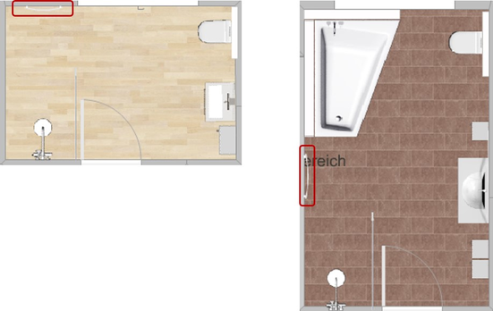

In den letzten Monaten sind wir immer davon ausgegangen, dass wir uns in beide Bäder einen Handtuchheizkörper (HTHK) mit Heizpatrone installieren. Gestern haben wir zum ersten Mal mit unserem Heizungsinstallateur gesprochen. Der meinte, dass die Positionen, die wir uns überlegt haben, sehr ungünstig sind. Bei dem kleinen Bad sah er Probleme mit einem rostenden HTHK kommen. Grundsätzlich sah er Probleme mit der Steckdose im Spritzbereich. Kein Problem sah er bei HTHKs welche über unsere Erdwärmepumpe gefüttert werden mit entsprechend niedriger Vorlauftemperatur. Er meinte im Sommer wäre die recht gering, bspw. 35°C und im Winter höher bspw. 45°C.
Im ganzen Haus haben wir Fußbodenheizung.
Bad 1:
HTHK zwischen Duschausgang und Badewanne
Bad 2:
HTHK gegenüber der Dusche
Jetzt zu meinen Fragen:
1. Kann man HTHKs überkopf aufhängen?
2. Kann man HTHKs (bei entsprechender Wanddurchführung) in eine Steckdose im Nebenraum (Hauswirtschaftsraum) einstecken?
3. Funktioniert ein HTHK vernünftig bei niedrigen Vorlauftemperaturen?
4. Können HTHKs rosten?
5. Brauch man einen HTHK? Die Heizleistung aus der Fläche des Fußbodens ist für beide Bäder ausreichend. Es ist immer wieder von Übergangszeit die Rede, aber hat mein Bad nicht immer seine 23°C, wenn ich das einstelle?
6. Trocknen die Handtücher nicht auch ohne Heizfunktion?
Zwei Badezimmer-Grundrisse links kleines helles Bad mit Dusche, rechts größeres Bad mit Badewanne.

Wir haben im Hauptbad und Gästebad Handtuchheizkörper, beide werden über die Fußbodenheizung betrieben und beide werden warm, jetzt nicht brüllend heiß wie bei 65 °C Vorlauftemperatur aber zum Handtuch trocken bzw als "Zuheizung" völlig ausreichend.

Bei 4 Personen mag es mit der Trocknung von Handtüchern nicht so schnell gehen, insofern wäre ein HTHK im Hauptbad von Vorteil. Ich glaube schon, dass ich mal gesehen habe, wie sie über Kopf angebracht waren, sicher bin ich mir leider nicht.
Aber für die Steckdose wäre es für Euch eine gute Alternative, da sie dann ausserhalb des Spritzbereiches angebracht werden kann.
Um sicher zu stellen, ob man diese Teile kopfüber anbringen kann, empfehle ich, mal die Google-Bilder mit eben diesen Heizkörpern anzuschauen und zu überprüfen, ob da welche verkehrt herum hängen

die Position würde ich als unkritisch ansehen. Nur sollte man dann eine feste, spritzfeste Verkabelung vorsehen anstelle der Steckdose.
Würde die aber ohnehin einfach an die Heizung hängen. Wir fahren derzeit im Winter zwischen 35 und 40 Grad Vorlauftemperatur, das reicht vollkommen für die Heizkörper. Die stehen auf Stufe 5 und gut ist.
Selbst wenn ihr mit der Erdwärmepumpe geringere Vorlauftemperaturen haben werdet (was ich vermute) sollte das immer noch eine Wirkung erzielen.
Das Argument, es würde ohne die Heizpatronen im Bad in der Übergangszeit nicht warm werden, habe ich noch nie verstanden. Ja, dann bleibt die Heizung halt an! Du baust dir doch nicht für ein Schweinegeld eine Erdwärmepumpe ins Haus um dann per Tauchsieder zu heizen!?!?
