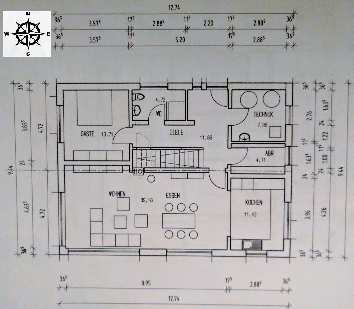

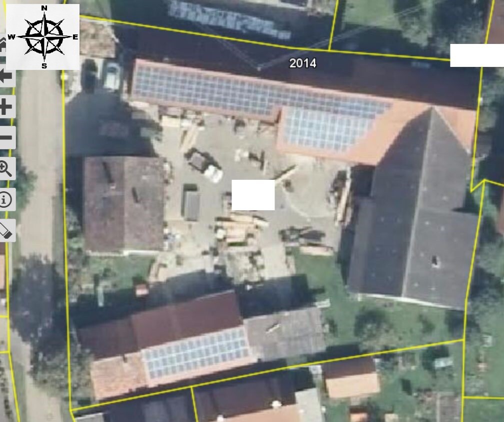

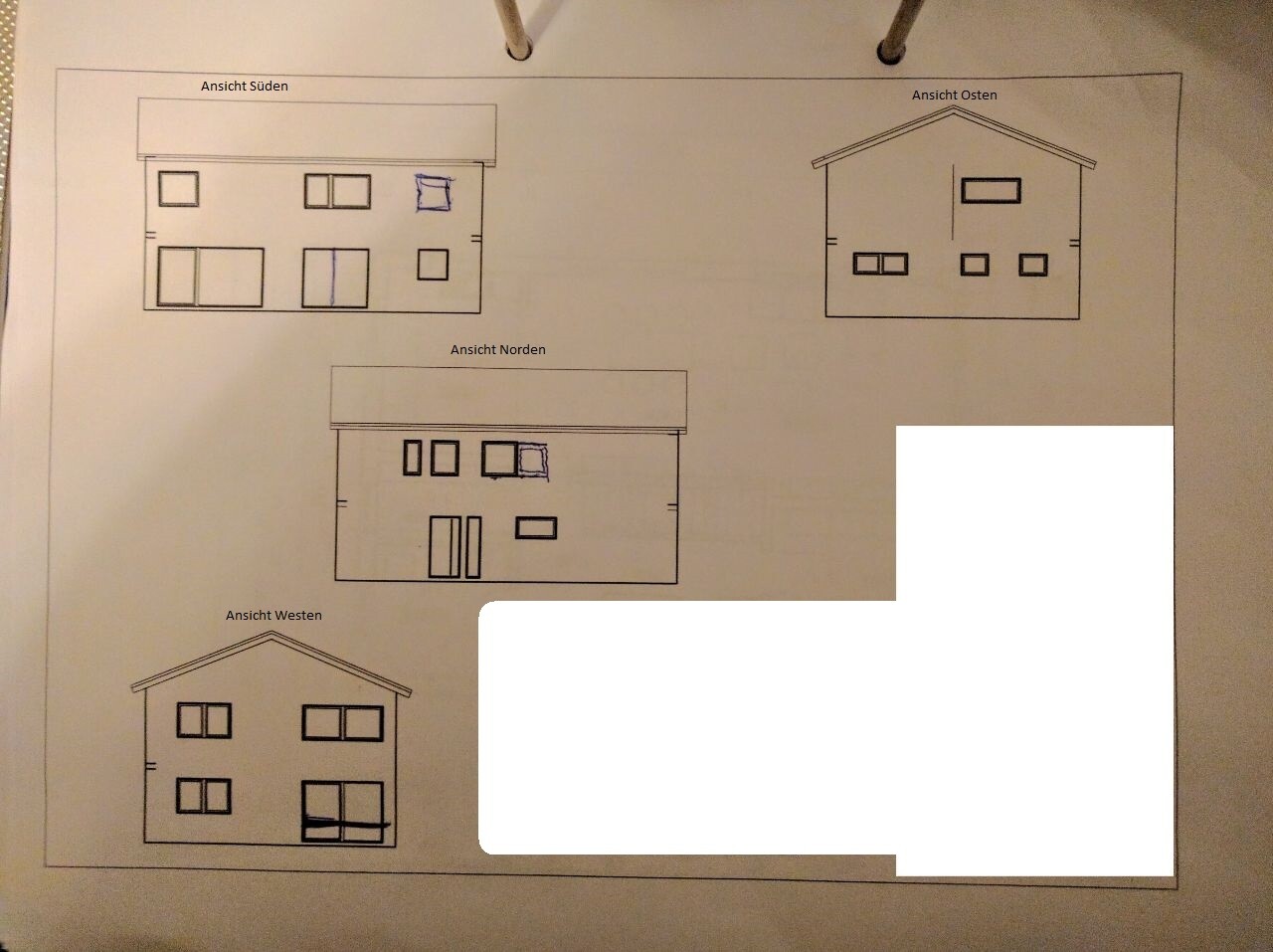

Ich möchte auf dem elterlichen ehemals landwirtschaftlich genutzten Grundstück ein Wohnhaus errichten. Es soll ein Haus nach dem Motto "Praktisch und Gut" werden. Den ersten Architekturentwurf habe ich angehängt und ich würde mich sehr über eure Anregungen Freuen.
Momentan bin ich mir mit einigen Technischen Fragen sehr unschlüssig. Lüftung Ja/Nein (Architekt meint man braucht bei einem gemauerten Haus keine Lüftungsanlage), Fußboden oder Deckenheizung (Architekt favorisiert Deckenheizung. Heizungsbauer rät zur Fußbodenheizung).
Größe des Grundstücks
2000 qm

hm ... das OG fehlt und, wie immer wäre SEHR sinnvoll, alle Pläne in einer einheitlichen Ausrichtung einzustellen, idealerweise Norden planoben ;)
Wird ein Haus abgerissen?

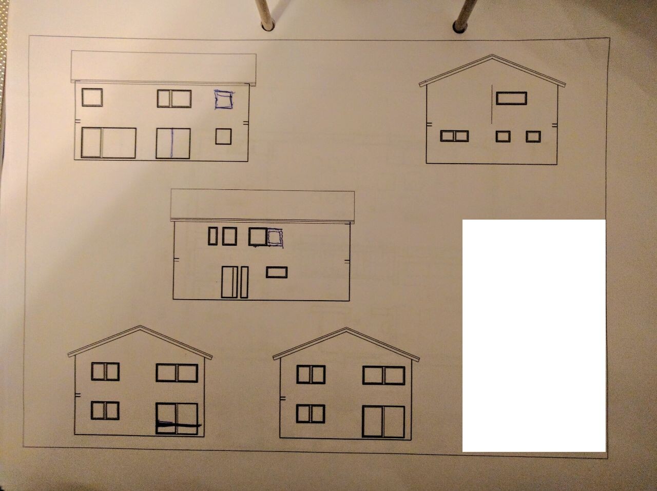

Funktioniert. Zumindest das EG. Mir würde Platz für einen ordentlichen Garderobenschrank fehlen. Ansichten gefallen mir nicht wegen der Fensteranordnung. Da sind mir zu viel Maße angewandt: ein einfaches kleines Fenster gibt es in 6 verschiedenen Maßen...

Ansonsten frage ich auch hinsichtlich Grundstück und OG :)

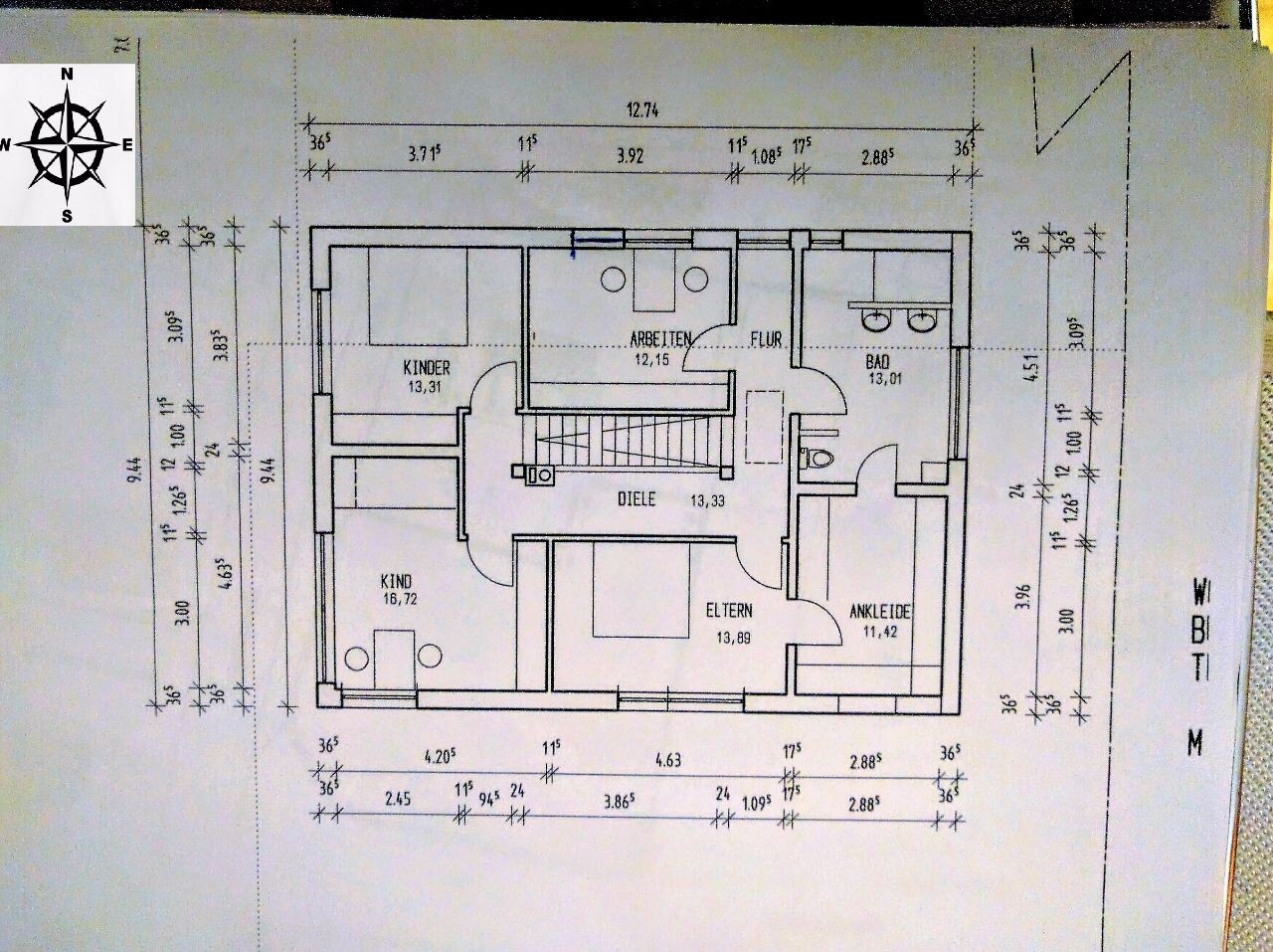

Danke für eure Anmerkungen. Ich habe das OG zu diesem Post hinzugefügt und auch bei jedem Plan die Ausrichtung angegeben. Alle Pläne bist auf den Übersichtsplan sind nach Norden ausgerichtet.

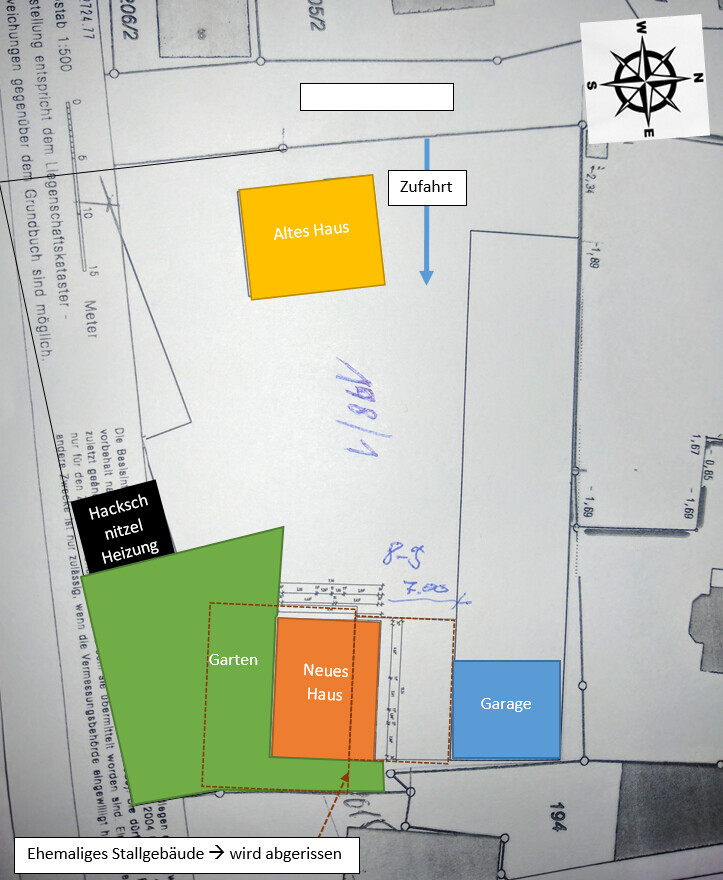

Ja es muss ein Gebäude abgerissen werden.
Was wird denn hier:
alles abgerissen? Ansonsten verstehe ich nicht genau, wo das neue Haus hinkommen soll.
Zusammen mit dem Fenster neben der Eingangstür ist die wohl für Garderobe gedachte Nische eigentlich nicht so richtig zu gebrauchen:
Warum ist das Sofa so weit nach planrechts? Und warum steht es ausgerechnet in voller Breite vorm bodentiefen Fenster (Schiebetür?).
Küchenaufbau soll ja nicht so erfolgen - oder?
Fenster im Abstellraum würde ich schmaler machen, so dass nach planunten Schränke in 60 cm Tiefe passen.
Bad im OG mit 13 qm .. keine Badewanne? Den Zugang von der Ankleide würde ich sparen, und lieber den Schlafraum über die Ankleide erschließen. Wobei Schlafzimmer Richtung Süden auch bedenkenswert ist.
Warum sind die Kinderzimmer so unterschiedlich groß?
