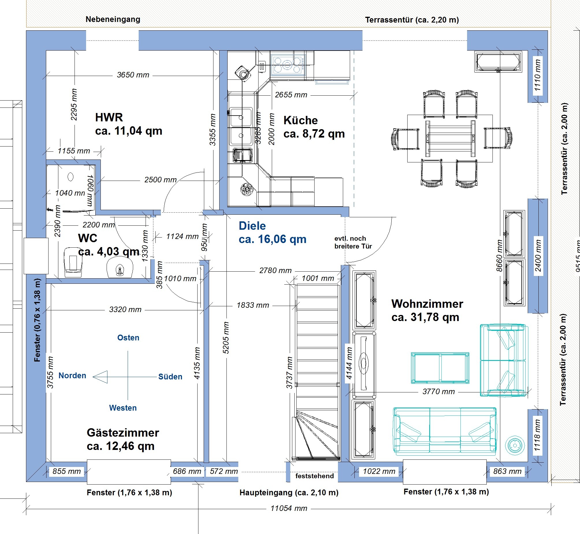

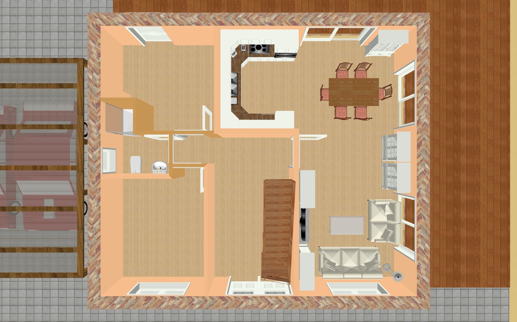

Liebe Forenmitglieder,

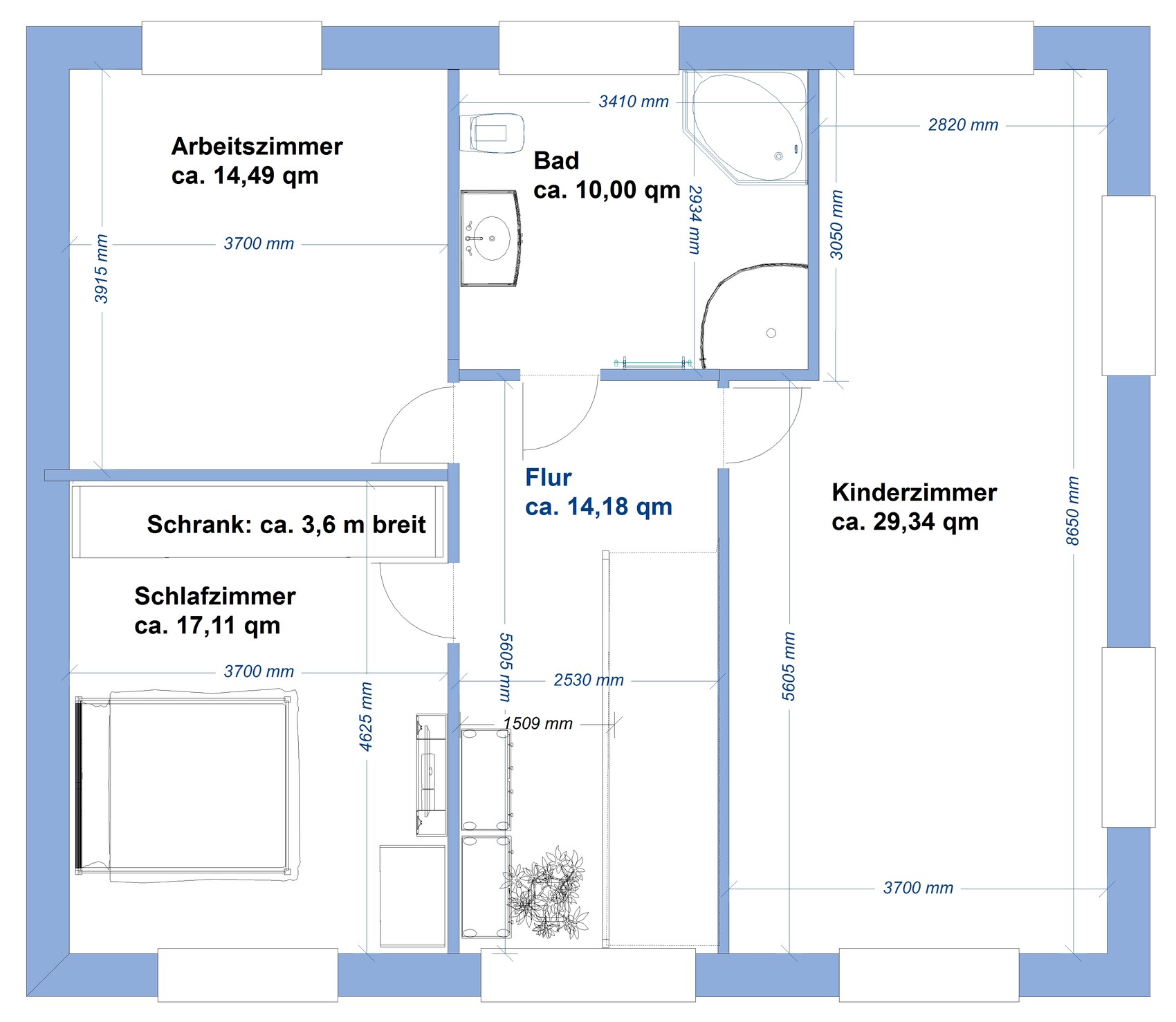

wir bitten euch um Rat bei der Planung einer Stadtvilla. Einen Hausbauvertrag haben wir bereits mit freier Grundrissplanung unterschrieben. Bald haben wir dann ein Gespräch mit dem Architekten. Zuvor wollten wir uns bereits gründliche Gedanken machen und haben einen ERSTEN Entwurf erstellt. Da wir absolute Laien auf dem Gebiet sind, ist es für uns nicht leicht, alle Dinge zu beachten, die bei solch einer Planung wichtig sind. Wir hoffen, dass ihr uns passende Tipps geben könnt. Vielen Dank dafür schon einmal im Voraus. Die Maße im Grundriss sind übrigens manchmal nicht exakt. Die Treppe ist ebenfalls nicht richtig eingebaut. Ich habe es mit dem Programm (Architekt 3D) leider nicht besser hinbekommen.

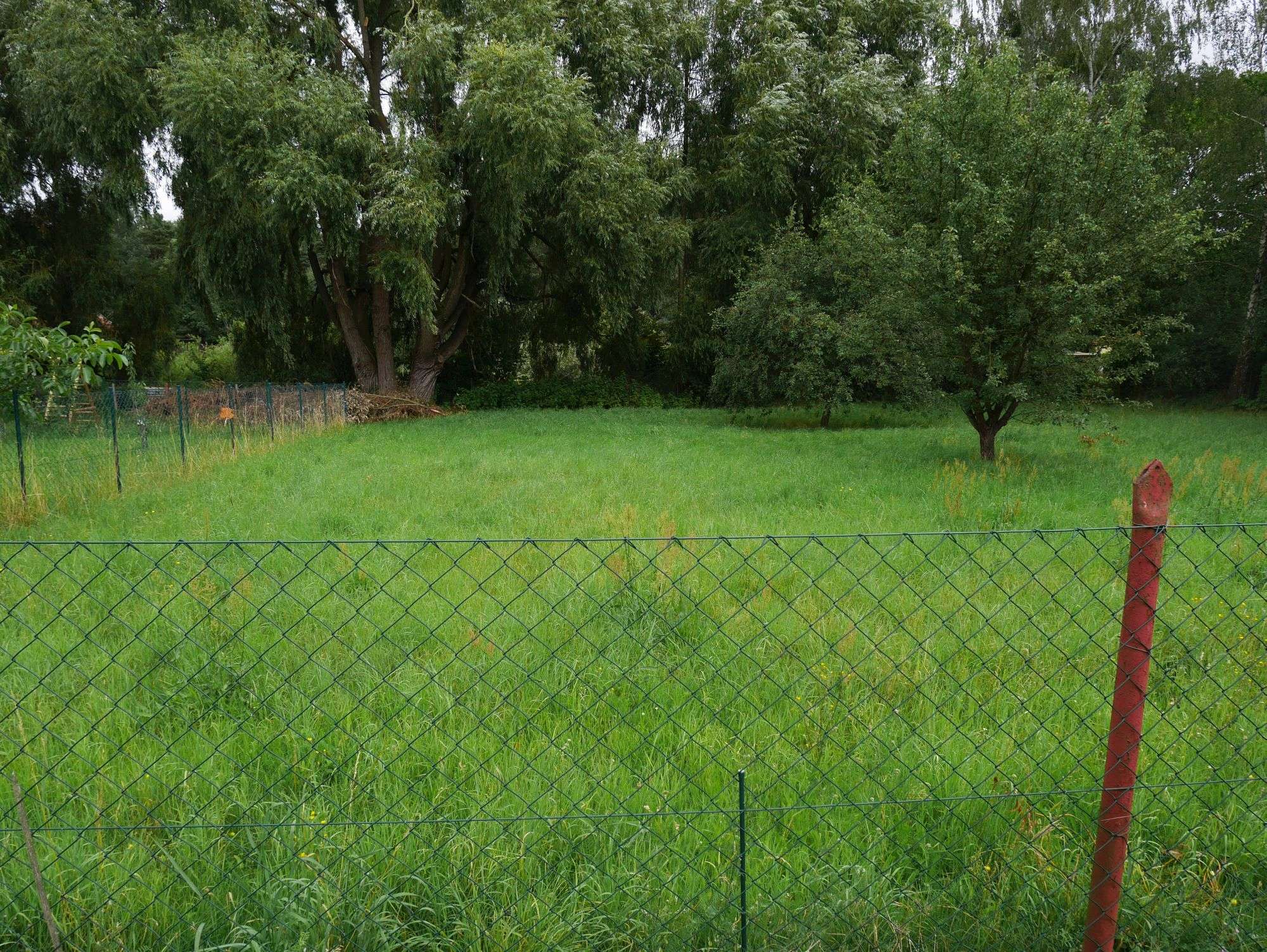

Bebauungsplan/Einschränkungen/Grundstückdetails
Größe des Grundstücks: 1000 qm (28m breit x 36m tief)
Hang: leicht, im hinteren Bereich, von West nach Osten
Grundflächenzahl: 0,2 nach Satzung
Bebauung: sonst nach Baugesetzbuch §34
Westen: wenig befahrene Straße ohne Fußweg
Süden und Norden: Nachbargrundstücke
Osten: Wiese, Wald

Aufteilung und Anordnung der Räume soll in etwa so bleiben: Hauswirtschaftsraum im Osten zum Garten hinaus, Wohnzimmer im Süden, Küche mit Zugang zur Terrasse im Osten hinaus, großes Kinderzimmer im Süden, Schlafzimmer soll nicht an das Bad sowie das Kinderzimmer angrenzen (kann zur Not aber auch mit dem Arbeitszimmer später getauscht werden)
Was gefällt nicht / Probleme:

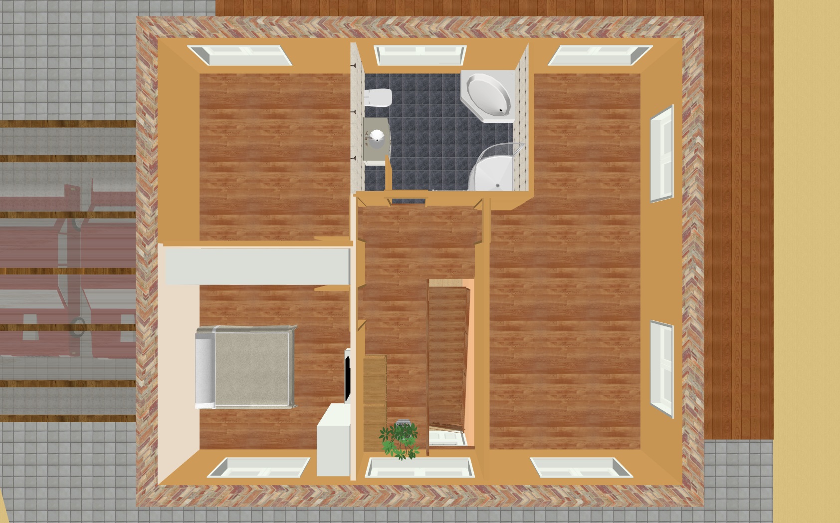

  • Diele: ich weiß nicht, ob die Treppe so passt; Blick auf eine Wand, wenn man hinein kommt; Nische und Türen zum Hauswirtschaftsraum, Gästezimmer und WC
  • Bad im OG: noch keine weiteren Gedanken gemacht, wo etwas stehen kann
  • Wohnzimmer: verlorener Raum in der Mitte; recht kleine Breite von ca. 3,70 m in der Fernsehecke, Eingang zum Wohnzimmer (eventuell Schiebetür?)
  • momentan noch keine Fenster auf der Nordseite im Arbeitszimmer und Schlafzimmer eingezeichnet (ich weiß nicht, ob wir diese wirklich noch brauchen, siehe nächster Punkt)
  • Einblick von außen ins Schlafzimmer (wenn Rollladen runter, dann dunkel), vielleicht doch noch ein Fenster an der Nordseite
Worauf können wir verzichten: alles was im Plan nicht eingezeichnet ist (z. B. Kamin, Ankleide, Küche mit Fenster, riesiges Bad)

b) Sucht euch mal ein paar Mustergrundrisse raus und studiert die (Do's&Don'ts) - das wird so nichts; alternativ professionelle Hilfe.
c) sehr schönes Grundstück
Ich würde als erstes die Treppe vom Eingang entfernen. Der Rest vom Entwurf wird dann anders, deshalb gibt es keine Details von mir.

was macht die Garage im OG ^^ ich musste grad zwei mal hinsehen. 30 qm das mal nen Kinderzimmer. Ist größer als meine erste alleinige Wohnung ^^.

Meine bescheidene und gut gemeinte Meinung: Werft den Entwurf weg! Schreibt euch stichpunktförmig auf, was ihr haben wollt und geht damit unvoreingenommen zum Architekten. Der soll dann etwas vorschlagen.
Zum Nachdenken: Braucht/wollt ihr wirklich eine "Stadtvilla"? Warum? Das zielt in die gleiche Richtung, klärt euren Bedarf, eure Wünsche und lasst euch dann vom Architekten unter Beachtung der Randbedingungen (Bebauungsplan, Budget) einen Vorschlag machen. Zur Not auch aus seinem Katalog .
Ihr habt ein tolles Grundstück und offenbar Geld. Macht etwas daraus!
