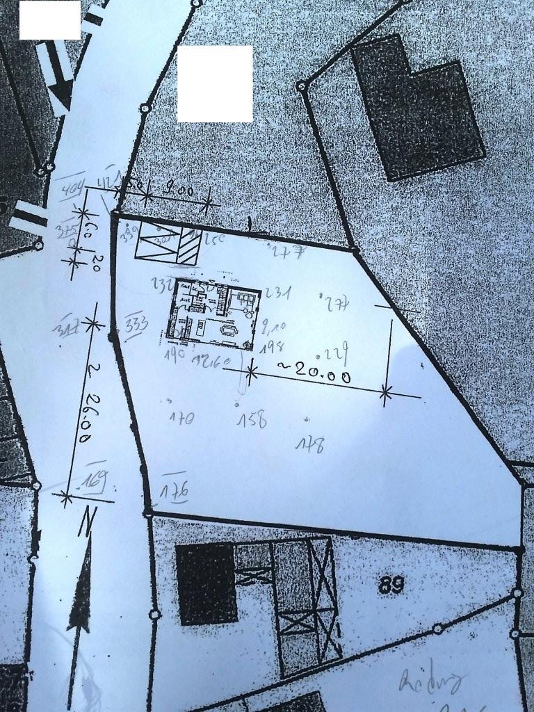

Hallo Zusammen,
ich habe von meinem GU ein Angebot (Anhang) über die Erdarbeiten auf dem Grundstück erhalten und würde euch bitte es kurz nach folgenden beiden Punkten zu bewerten:
- Ist der Preis so in Ordnung oder lohnt es sich für die Arbeiten zusätzliche Angebote einzuholen?
- Sind mit dem Angebot die wichtigsten (teuersten) Arbeiten abgedeckt oder wurde etwas vergessen?
Die Abfuhr und Deponierung des Mutterbodens wurde bewusst nicht mit angeboten, da wir ihn auf dem Grundstück (2100 qm) verwenden wollen um es zu begradigen bzw. zu modellieren. Sind die ca. 200 cbm zu viel um sie sinnvoll auf dem Grundstück zu verteilen oder passt das? Kann man den Aushub selbst mit einem Minibagger auf dem Gelände verteilen? Das Gelände ist etwas uneben und leicht abschüssig (ca. 1 m von Nord nach Süd wenn ich die Messung richtig verstehe). Eine Karte des Grundstücks mit den Höhenmessungen des Vermessers habe ich ebenfalls angehängt.
