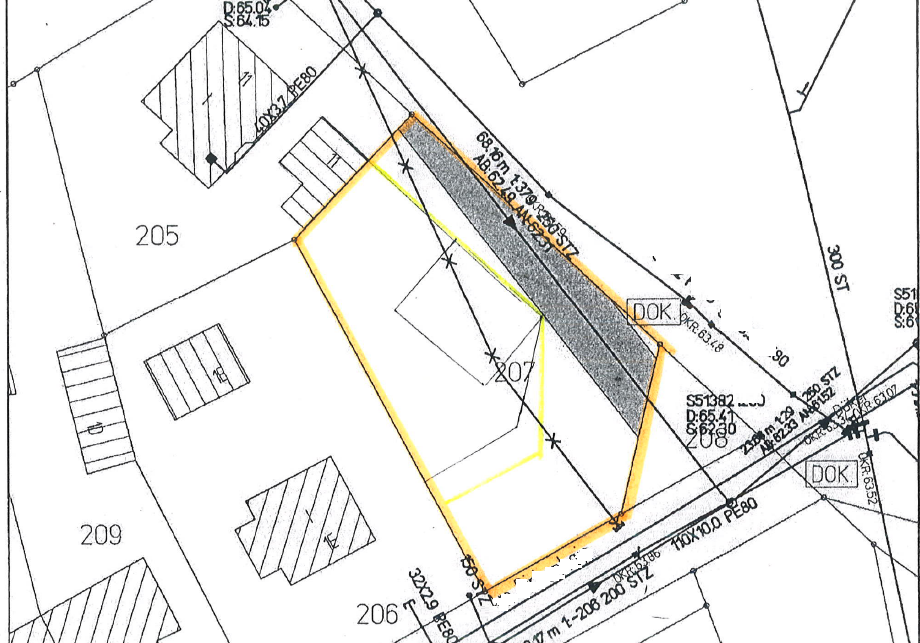

Hallo liebe Leute,
nach vielen vielen Wochen der Planung von unserem Traumhäuschen haben wir nun endlich unseren Grundriss. Nun hoffen wir auf Meinungen und Tipps von Euch.
Größe des Grundstücks 853 qm
Hang: keinen
Geschossflächenzahl:0,5
Grundflächenzahl: 0,25
Dachneigung: 27° bis 50°
Baufenster, Baulinie und -grenze: siehe bebauungsplan gelb markiert
Anzahl Stellplatz: 2
Geschossigkeit: 2
Dachform: Satteldach
Stilrichtung: 1 1/2 bis 2 Geschoss
Ausrichtung: Südwest
Maximale Höhen/Begrenzungen: Traufhöhe: max. 5,50 m

F
Final
Warum steht denn im Wohnzimmer Bäume :)?
Klappt das mit der Badewanne bei ~1,50 Höhe, kommt mir gefühlt am Ende eng vor.
Wo geht es denn beim Hauswirtschaftsraum raus, Garage/Garten?
