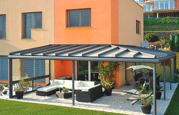

Terrassenüberdachung: Würde Glas nehmen inkl. Verschattungsmöglichkeit oder ein auffahrbares Lamellendach. Das funktioniert allerdings nicht mit dem Extra-Streifen im Südosten. Wozu dient der?

Ist natürlich dann die Frage wie man die Überdachung des Erkers noch löst wenn man Glas oder Lamellen nutzt. Ich finde das der Küchenerker mit Dacheinfassung deutlich schöner aussieht.
Das mit dem Ums Eck verglasen wäre vllt noch eine Änderung die man sich überlegen könnte.
Und die "brav übereinander liegenden Fenster" ist das traditionelle das ich gerne haben möchte. Gerade ich bin sehr strukturiert:p Das spiegelt sich da wohl wieder.
Das hatte mich eher irritiert: Das Flachdach, welches bei 2/3 Breite des Erkers auf dessen Schrägdach trifft (siehe Südwest-Ansicht).
Bei Glasdächern gibt es ja im Übrigen kein 100 % Flachdach, sondern du brauchst immer ein leichtes Gefälle. Wie hier eine Übereck-Lösung aussehen soll, erschließt sich mir nicht. Der Südwest-Teil muss ja in eine andere Richtung "abfallen" als der Südost-Teil.
Hab da mal ein Bild aus Google angehängt. Gibt doch genug Möglichkeiten das über Eck zu realisieren.
Ganz klar muss es eine gewisse Neigung haben - das stört mich nicht weiter - jedoch will ich es so Flach wie möglich halten.
Außenbereich unter moderner Glaspergola mit Glasdach, Lounge-Möbel, Pflanzen und Grill.
X
XxTankerxX
Also entweder ich nehme nur eine Überdachung auf der Südseite und überdache den Erker extra mit einem Schrägdach. Die Materialwahl fällt hier leichter.
-Oder-
Überdachung von Süden bis zur Ostseite bis über den Erker drüber, alles in einem Aufwasch sauber eingefasst. Hier stellt sich aber die Frage des Materials,
