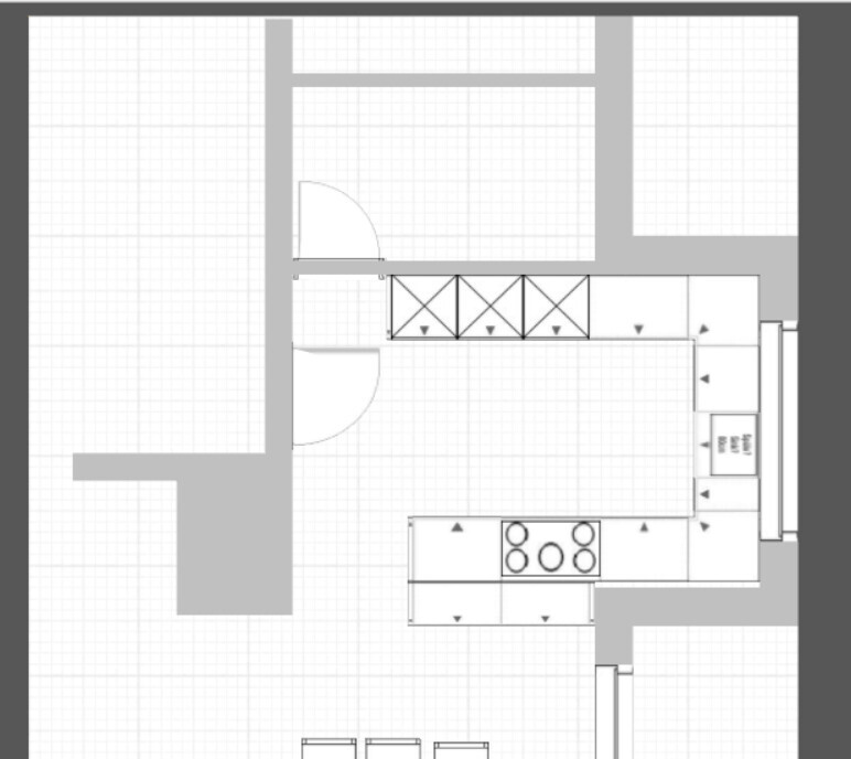

Ich würde das Erkerdach wohl parallel zum Garagendach entwickeln.

14.11.20 02:16
ich finde die Küche gut. Einzig der Zugang in die Speise ist an der falschen Stelle.
Durchgang im Inselbereich ist 1m+, passt.
2D Küchengrundriss mit Arbeitsflächen, Spüle und Herd im Grundrissplan
Das ganze EG gefällt mir sehr gut, endlich mal was anderes, kein quadratischer Klotz.
[ATTACH alt="xx1.PNG"]53541[/ATTACH]
Das ist keine schlechte Idee! Ich werde das beherzigen!

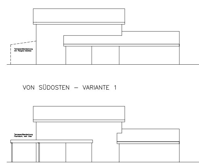

14.11.20 09:47
Alles eher wie in Vorschlag 1?
Architekturzeichnung: Südostansicht, Variante 1 mit Terrassenüberdachungen.
14.11.20 11:00
Ich finde es sehr schade, dass auf Kritik nicht eingegangen wird. Es bleibt einfach hier nur wieder die Frage des Erkers bzw Nachfrage der Überdachung.
Argumente werden einfach mit „Geschmack“ abgetan. Dann ist es keine Diskussion!
