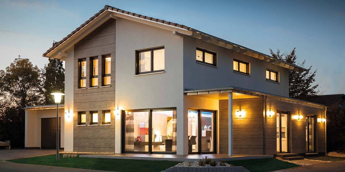

Was haltet ihr von einer Dachkonstruktion wie hier vorne im Eck? Ist ja auch ein Flachdach aber ich finde das super gelungen. Ums Eck und dann aber maximal 2m Überdacht würde eventuell doch noch genug Licht lassen.
Was haltet ihr davon? Oder doch nur den Erker mit einem Schrägdach versehen wie @11ant meinte.
