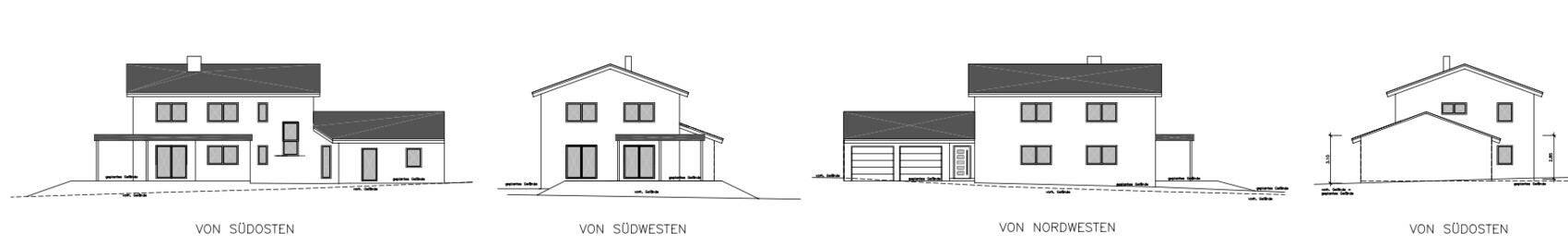

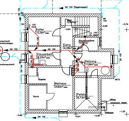

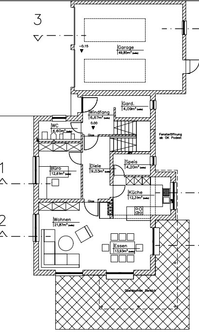

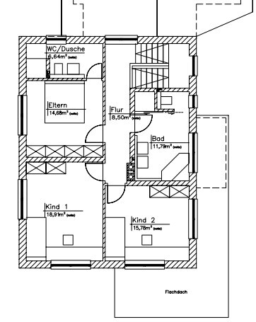

Viel hat sich nicht mehr getan. Hauptsächlich im Bereich der Fenster - aber die san ja jetzt nicht das ausschlaggebende.
Vier Fassaden eines Wohnhauses, von Südosten, Südwesten und Nordwesten gesehen.
Grundriss eines Einfamilienhauses: Wohnen, Essen, Küche, Diele, Büro, WC, Garage und Garten.
Grundriss eines Hauses mit Keller, Wellness, Sauna und Pelletheizung.
Grundrissplan eines Hauses mit Eltern- und Kinderzimmern, Flur, Bad und Dusche

Naja, zwischen einem normalen Fenster mit BH und einer SHT ist schon ein kleiner Unterschied...
Die Speistür würde ich mir so noch einmal überlegen. Wie gesagt, wenn man da jetzt mit dem Einkauf kommt, wird das ein Gefrickel und - auch schon bemerkt: die Tür zur Küche wird meistens offen stehen, die würde ich mir ganz sparen (dann ist der Weg zur Speis auch nicht verbaut)
