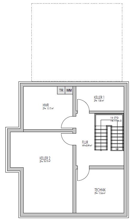

wir (meine Frau 28, unser Sohn 9 Monate und ich 32) haben uns letztes Jahr im Herbst ein Grundstück gekauft und sind seit dem am grübeln und zeichnen und schauen wie wir unser Haus planen und gestalten können.
Je mehr man schaut, desto mehr sieht man und desto unschlüssiger wird man sich teilweise.
Vom Grundprinzip her sind wir mit der Aufteilung und Einteilung soweit zufrieden, nur im DG zwickt es noch etwas. Wir würden uns auch über Meinungen von erfahrenen Häuslebauern und Hausbesitzern freuen ob unsere Vorstellungen und auf dem Plan gezeichnete Grundrisse in der Praxis auch wirklich bewohnbar sind.

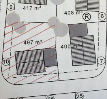

Größe des Grundstücks:
497 qm (siehe auch Lageplan)

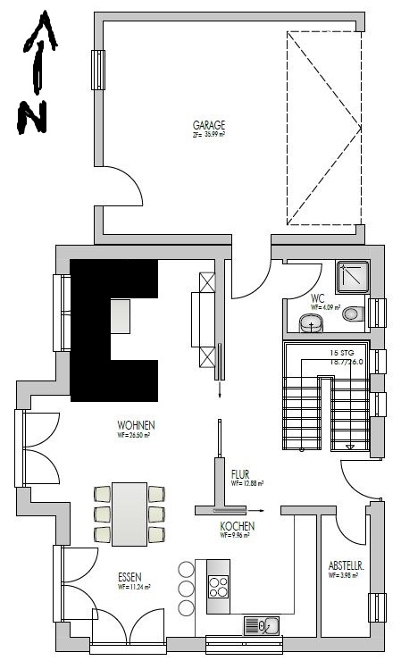

EG => Wohnen, Essen, Küche, WC/DU, Abstellraum/Speis

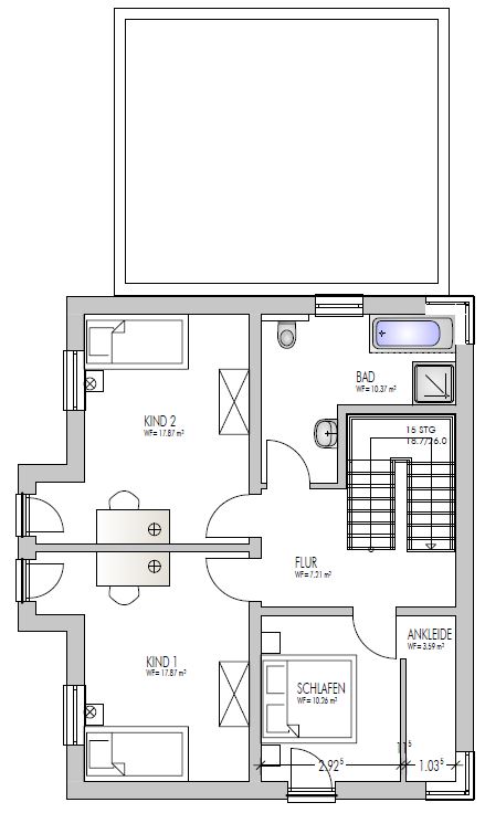

DG => 2 x Kinderzimmer, Bad, Elternschlafzimmer mit Ankleide

weitere Wünsche/Besonderheiten => uns gefällt bei der Treppe die ½ gewendelte Podesttreppe ganz gut, braucht leider auch relativ viel Platz; wir haben eine relativ große Couch (3,50 m x 2,0 m; Im Grundriss EG hab ich diese mal händisch eingezeichnet, da die vom BU eingezeichnete Couch in keinster Weise den relationen entsprechen würde).

=> EG würde uns so von der Aufteilung und von der Offenheit und Helligkeit eigentlich schon ganz gut gefallen (evlt. Küche etwas zu klein; wenig Arbeitsfläche)

=> DG! Kinderzimmer etwas zu groß, sollten so ca. 15 qm haben, Elternschlfzimmer und Ankleide zu klein; die Aufteilung im Bad ist nicht wirklich schön; durch die Lage der Treppe ist eine Raumaufteilung im DG irgendwie nicht ganz so einfach.

wenn die Grundrisse bemaßt wären und du ein paar Ansichten hättest und das Haus auf dem Grundstück eingezeichnet hättest, wäre das hilfreich. Wie ist die Ausrichtung des Daches?

  • EG hat viel Flufläche
  • Abstellraum ist zu schmal um darin ein Regal aufzustellen
  • Wandstummel im Wohnzimmer bringt keinen Vorteil
  • Was bringt der Erker (außer Kosten)?
  • Erker in den Kinderzimmern vermutlich kaum nutzbar. Viel Licht wird darüber auch nicht in die Räume kommen.
  • Weder in eurem Schlafzimmer noch in der Ankleide wirst du vernünftige (60iger) Schränke stellen können. Mit dem Eckfenster schon gar nicht. Lass die Wand zur Ankleide lieber weg.
  • Möblierung im Bad ist gelinde gesagt eine Katastrophe.

und über die Küche sollte man auch noch mal vernünftig nach denken, so wie sie eingezeichnet wurde würde ich sie nicht haben wollen das ist auch keine wirkliche Kochinsel, das ist eher so ein Anhängsel der schlecht zu nutzen ist und wo die Zuschauer Fettspritzer abbekommen. Außerdem wie soll der Platz hinter den halbinselplätzen genutzt werden? braucht man dort 2 riesige Türen direkt über eck?

Für mich passt das Haus von der Grundidee her nicht. Ihr sagt, dass euch die Kinderzimmer zu groß sind, das lässt sich aber nur durch eine komplett andere Raumaufteilung ändern. Die Ankleide ist zu klein (warum braucht ihr die Überhaupt, wenn man trotzdem nur durch das Schlafzimmer an die Schränke kommt?), im EG gibt es in Relation zur Garderobenfläche (kaum möglich) und Abstellraum (auch kaum zu möblieren) zu viel Flur, aber nur wenig ausreichende Stellflächen für die Möbel in den Wohnräumen.
Ihr solltet dringend auch die restlichen Möbel mal in realistischen Größen einzeichnen!
Insgesamt dürfte es ein sehr kleines (oder zumindest schmales) Haus sein, da sind Maße umso wichtiger!
Irgendwo muss ja die innen laufende Schiebetür hin.
Wenn Durchgang von der Garage gewünscht, sollte dort doch auch die Küche und der Abstellraum sein, sonst gewinnst du doch keinen großen Vorteil dadurch.
Schon mal überlegt Küche und Wohnen zu tauschen und auch Du-WC und Abstellraum zu tauschen?
Ja, das Haus kann ich mir gerade gar nicht auf dem Grundstück vorstellen. Gehe davon aus, dass der Lageplan genordet ist - oder?
