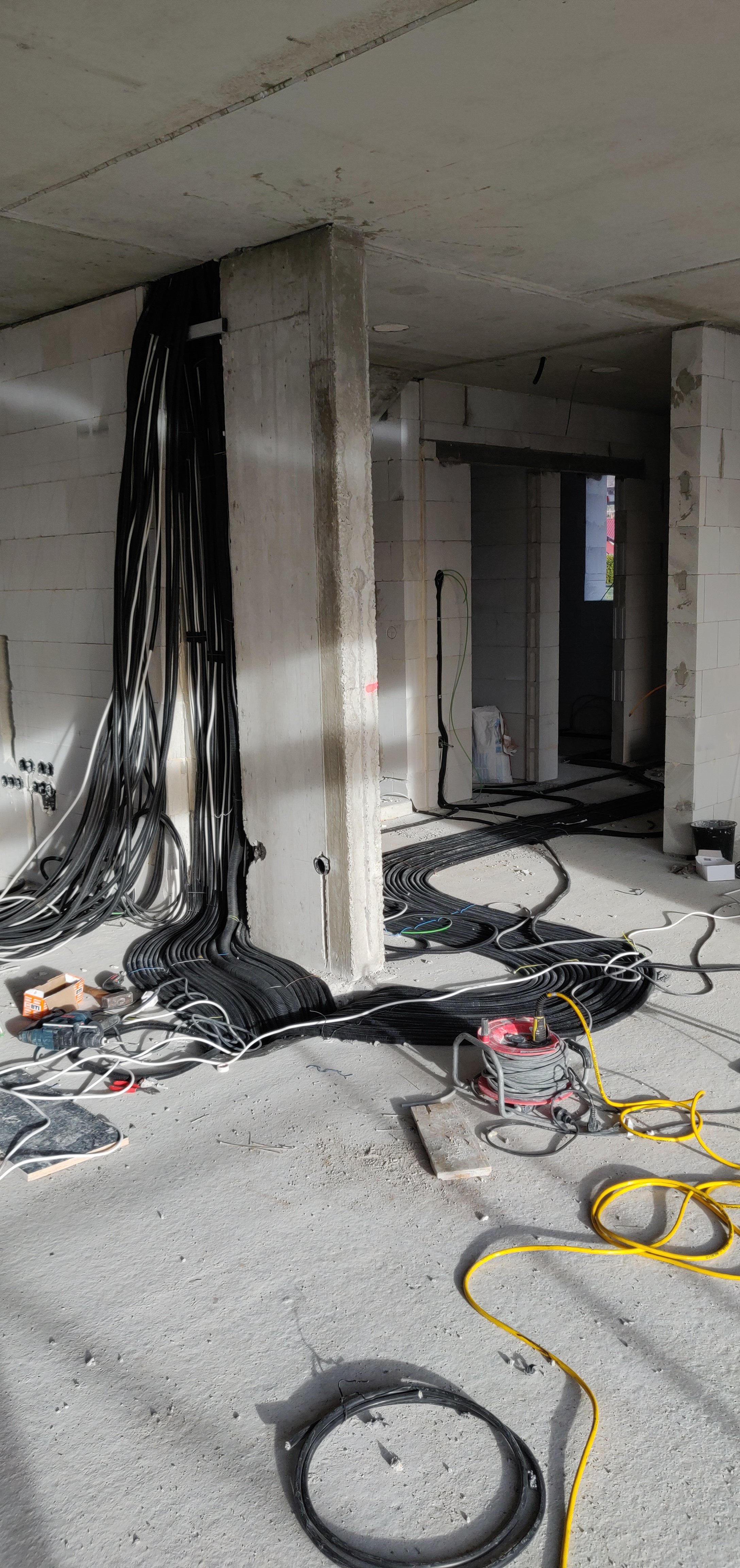

Heute war ich den ganzen Tag damit beschäftigt den Steigschacht zu sortieren und sauber bzw. möglichst flach in den Kellerdurchbruch zu legen. Was das an Zeit frisst ist unglaublich. Im Nachgang hätte der Schacht deutlich größer sein sollen. Allein aus dem OG kommen über 50 Leitungen. Dazu noch die eingelegte Beleuchtung und Leerrohre aus dem EG... kommt ganz schön was zusammen.
Morgen Abend will ich es fertig haben.
Warum nicht direkt in die Betondecke gelegt die Kabel?

Hast du die Bündel mal mit deinem Estrichleger besprochen? Soweit ich weiß, sollten diese Trassen maximal 20cm Breite (empfohlen werden sogar nur 12cm) nicht überschreiten. Abstand zwischen 2 solcher Trassen dann 30cm.

Deine Empfehlung ist schlicht und ergreifend nicht umsetzbar. Unser Flur ist 1.85m breit, bei den Abständen würden wir gar nicht alle Kabel fahren können.
Unser Architekt hat es bereits gesehen und hatte nichts zu bemängeln.
Btw Google mal Rohinstallation KNX, dort sehen alle Bilder so aus ...
