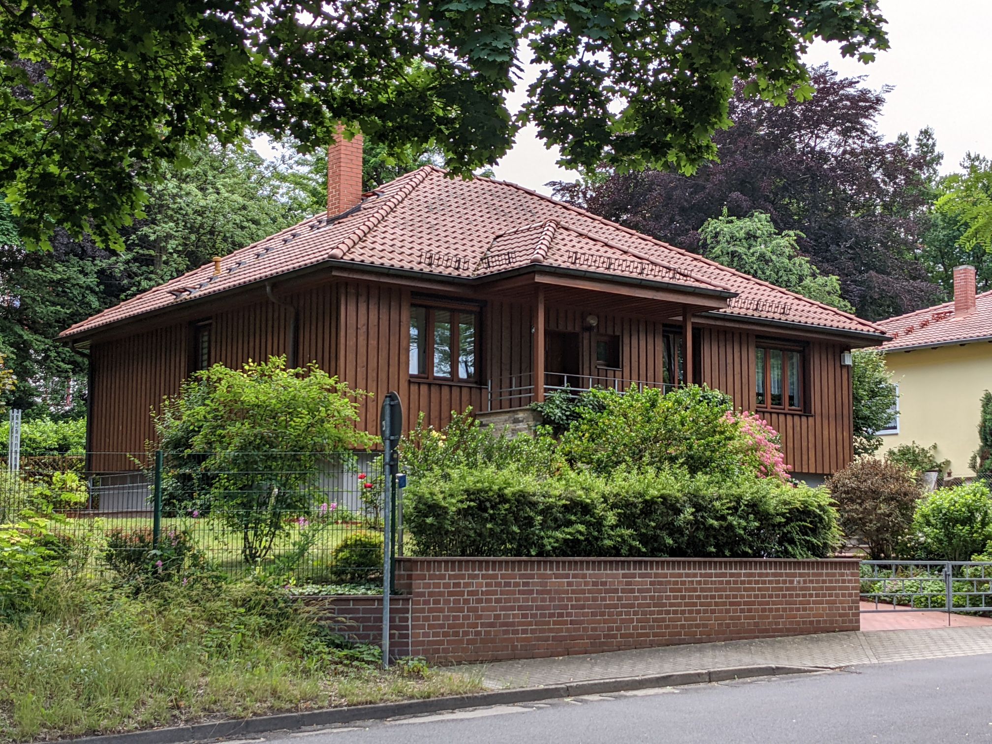

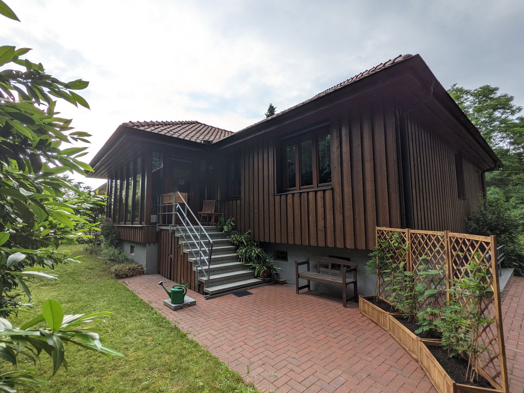

Nicht mein eigenes, sondern aus der direkten Verwandtschaft:
Ein einstöckiges Holzhaus mit rotem Ziegeldach, Kamin, umgeben von Garten, Hecken und Bäumen.
Am Bewuchs erkennt man, dass die Sanierung schon paar Jahre her ist (Mitte der 90er). Nur wie sah es vorher aus, bzw. was meint ihr war die Basis?
LordNibbler
LordNibbler
Das ist unter der Hülle ein Plattenbau, Ende der 70er Jahre. Könnte WBS70 sein, als Einfamilienhaus im Bezirk Cottbus.
Nida35a
Nida35a
die sanierten Plattenbauten WBS70 und Co haben jetzt eine Super Qualität, es werden ihnen noch mindestens 100 Jahre Standzeit gegeben.
Dh der Kern deines Einfamilienhaus hat Potential

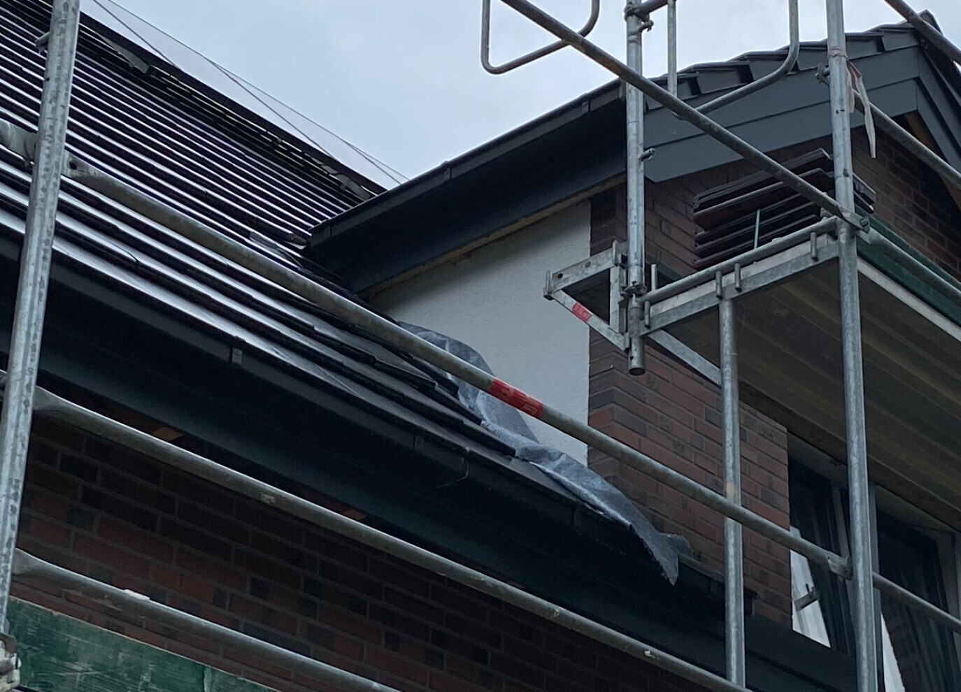

Die Verschieferung kann erst nach den Dachunterschlägen gemacht werden und die unteren Ziegelreihen erst nach dem Schiefer.
Diese DIskussion mit @Müllerin zur Giebelverkleidung habe ich gefunden, da ich mich gerade fage, wie die Schieferung richtig ausgeführt wird. Bei uns soll der Treppenerker zur Straße und das Kellerfenster mit Strukturputz verkleidet werden. Heute haben wir gesehen, dass auch der Giebel zum Garten mit Putz versehen wurde. Vereinbart ist Schiefer, da wir Klinker nicht bezahlen wollten. Putz will ich da auf keinen Fall haben - erstens auf keinen Fall weiß und zweitens will ich da eigentlich nie wieder hin zum streichen.
Baustellengerüst vor rotem Ziegelhaus; Dacharbeiten, Abdeckplane am Dachrand.
Sieht jetzt so und schon "fertig" aus. Einfach Schiefer drannageln wird ja nicht funktionieren mit dem Styropor darunter. Wie wird der Schiefer normalerweise befestigt? Muss da Putz und Dämmung wieder ab, dass eine Lattung angebracht wird?
