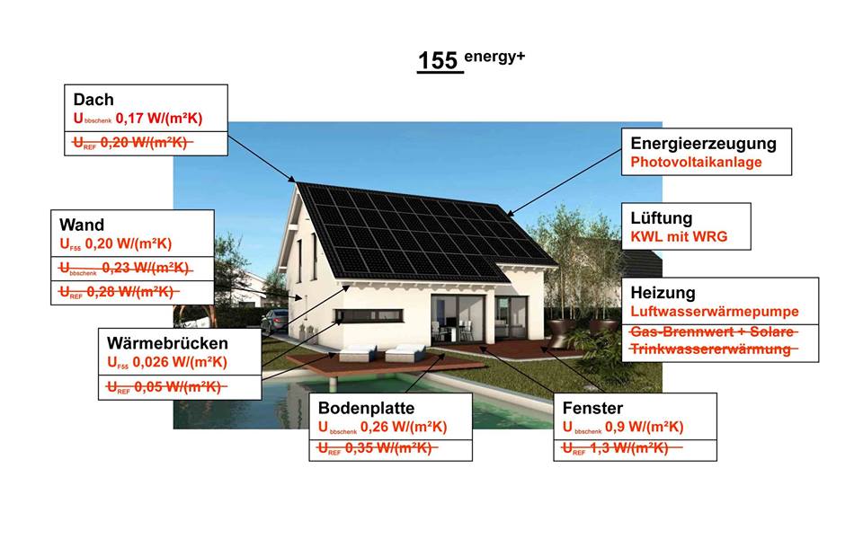

Das erste was er meinte zu KFW55 ist, dass dies im Massivbau eigentlich ohne zu "tricksen" nicht möglich wäre.
Und was meint er mit "tricksen" ?
Ich habe Dir mal eine Folie angehängt, aus welcher Du erkennen kannst, daß es konventionell Gemauert gerade keine Trickserei benötigt. Es kann natürlich sein, daß die gewählte Pelletheizung die Unbekannte im Spiel ist. Deshalb frage den Energieberater nochmals, was er mit seiner obigen Aussage meint.
Edit: Das Beispiel der Folie entspricht KfW 40
Liebe Grüsse, Bauexperte

das mit dem "tricksen" hat er gemeint bezieht sich auf die Wärmebrücken. Die bekommt er so nicht hingerechnet ohne Trickserei. Und diese würde er nicht machen.
Bauexperte
Das kann ich nur insofern nachvollziehen, als das er noch nicht mit einem monolithischen Wandaufbau gerechnet hat.
Schick´ ihn mal auf Internetrecherche. In Frankfurt steht ein 62-Parteien Apartmenthaus; es ist das zurzeit größte Passivhaus monolithischer Bauweise. Wenn er dann immer noch nicht weiß, daß er nicht tricksen muß, solltest Du Dir vlt. einen anderen Energieberater suchen
