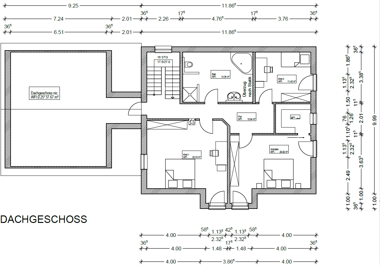

unsere Planungen sind mittlerweile schon etwas konkreter geworden und es liegt uns der erste Entwurf unseres Bauunternehmers vor. Der Entwurf basiert auf unseren Zeichnungen die wir zusammen mit dem Bauunternehmer noch verfeinert haben.

Wir stellen uns gerade bei den Themen
- ist das kleinere Kinderzimmer groß genug
- wie groß sollte eine Speis sein
noch die Frage ob die Planung so funktioniert, da uns hier die Erfahrung fehlt. Vielleicht könnt ihr uns mit eurer Erfahrung weiterhelfen bzw. fallen vielleicht noch andere Punkte auf die eurer Meinung nach fehlen/unpassend sind.
Wir danken schon mal für jede Hilfe! :)

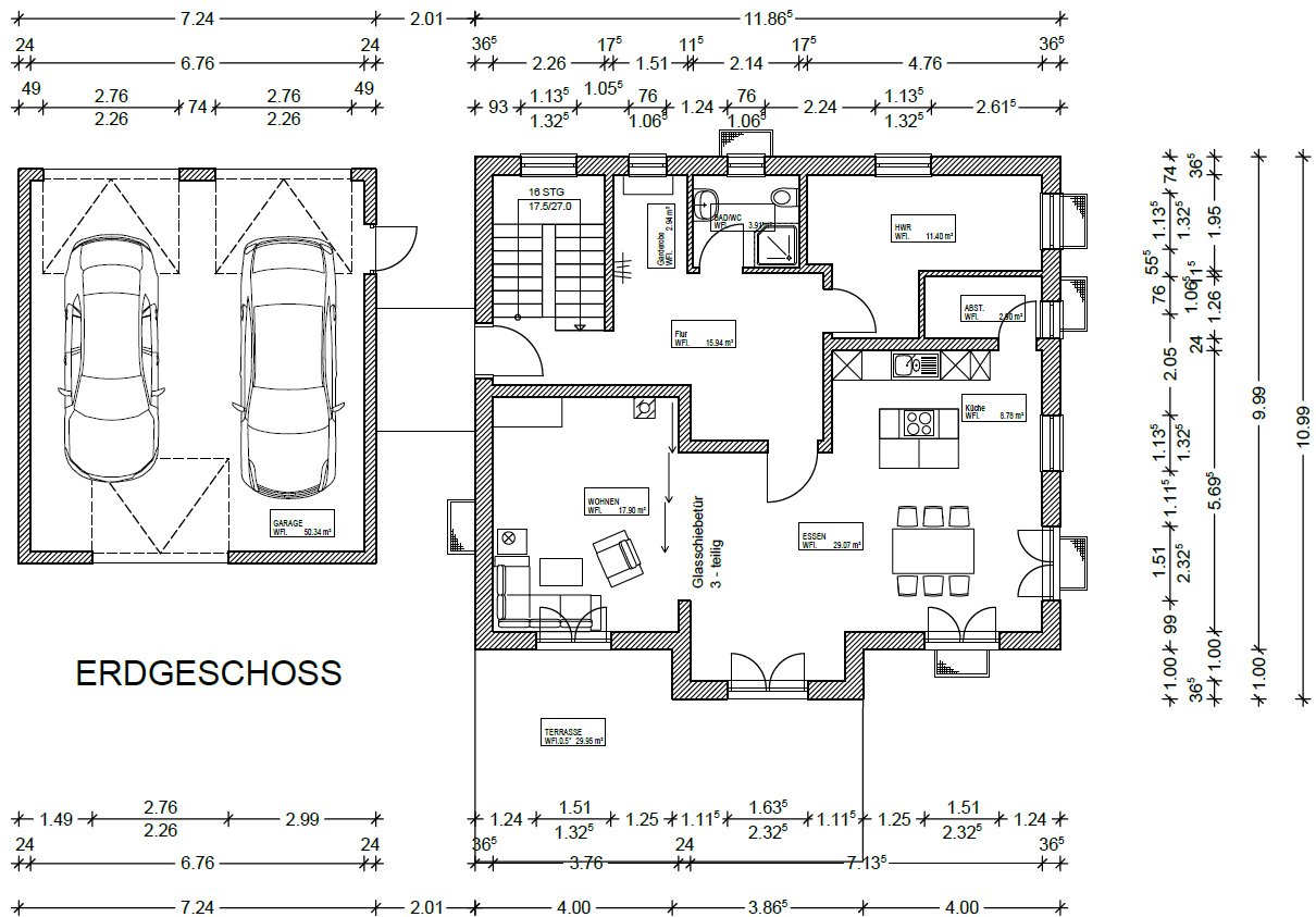

Grundrissplan Erdgeschoss mit Garage, Wohnraum, Essbereich, Küche und Terrasse.
2D-Dachgeschoss-Grundriss mit Schlafzimmer, Kinderzimmer, Bad, Flur und Treppen

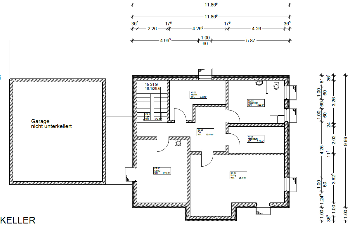

Kellergrundriss eines Hauses mit Garage, Treppen und mehreren Räumen

Ich würde den Grundriss etwas straffen, da sind meiner Meinung nach recht viele Ecken, die die Räume schlecht nutzbar machen.
Auch die Speisekammer im EG würde ich ersatzlos streichen.
Getränke u. Kartoffeln in den Keller, andere Lebensmittel im Küchenschrank.

Legurit
17 m² Wohnzimmerniesche, die du mit einer Schiebetür abtrennen willst - von was eigentlich? Einem undefinierten Freiraum ohne Möbel, der größer ist als das Wohnzimmer. Mir ist übrigens nicht klar, ob das Wohnzimmer mit dem Fenster jemals wirklich freundlich wird... das bekommt so für sich kaum die 12,5% hin.
Weiterhin hast du ein Kinderzimmer mit 25 m² und eines mit 11 m² - als Kind 2 bekäme ich da Komplexe.
Generell habt ihr viel zu viel Flurfläche - das kommt übrigens von der Treppe, die da so lieblos an den Rand geplant wurde - die Flure wirken sicherlich nicht mal einladend...

ein viel zu grosser Wohnbereich (Ihr wollt es grosszügig und eine Schiebetür wäre schick).
Essbereich ist zur Hälfte eine übergrosse leere Freifläche, dann auch noch mit Erker( must have), dafür kann man die Küche nicht gebrauchen: Eine Küchenzeile von ca. 3,40... zwei hochschränke links und rechts plus Apothekerschrank ;) wie es in den 90ern typisch war. Dazwischen keine Ablagefläche für Obst, offene Getränkeflaschen und Kaffeemaschine. Grosszügigkeit sieht wieder anders aus als diese Küchenplanung. Und neben der Zeile eine Tür zur obligatorischen Speis, die auch woanders Platz hätte. Hier aber ist sie in das Büro hineingeschoben worden, weil sie nicht geplant wurde. Dafür ist das Büro nicht mehr möblierbar.(Speis, die muss auch noch irgendwo hin)
Man kann deutlich Eure Wünsche erkennen, die aber laienhaft ausgeführt wurden.
Im OG setzt es sich fort: die vorn gelagerte Treppe macht eine Raumanordnung recht schwer. (Treppe vorn, falls man später EG und OG trennen will) Statt anders zu planen, wird ein langer schmaler Flur gezogen, der dann in das eigentliche OG führt. Zu den verschieden grossen Kinderzimmers kann man nichts sagen... 2-3 qm wären sicherlich nicht auffällig, wenn man nicht nachmisst, aber knappe 14 qm... hui... das ist doch mal Grundlage für einen Minderwertigkeitkomplex fürs zweite Kind. 14 -16 qm je für beide Kinder reichen völlig.
Ankleide ist sehr klein, ich kann leider die qm nicht lesen. Allerdings sind nur geschätzte 40cm Schranktiefe eingezeichnet, 60 wäre normal. Dann würde man auch sehen, dass die Ankleide sehr klein ist.
Bad: bei 75cm Kniestock bei 42 Grad Dachneigung passt die Toilette überhaupt nicht dort, wo sie ist. Eine 2- Meter-Linie wäre von Vorteil. Pi mal Daumen habt ihr bei den Dachseiten auf einem Meter ungefähr 1,75 Höhe...
Über Fenstergrößen wurde gar nicht nachgedacht. Das sind zur Zeit kleine Öffnungen, sodass der Lichteinfall in den Räumen nicht ausreichen wird. ich seh da auch kein Schema, dass dabei auch die Ansichten mit berücksichtigt wurden.
Wie soll denn der Übergang von Garage zum Haus im OG gebaut werden? Soll da ein Kasten/Würfel im OG als Brücke gebaut werden?
Wenn Ihr so gross bauen wollt, würde ich mal überlegen, das Schlafzimmer mit Duschbad unten zu integrieren, oben dann das Büro. In den ersten Jahren der Kinder könnte man vorerst oben schlafen.
Ansonsten würde ich den Tipp geben, 10qm Grundfläche zu Streichen und von dem Ersparten etwas mehr an Kniestock und Fensterfläche zu investieren, den Rest einen externen Architekten als Honorar geben.
