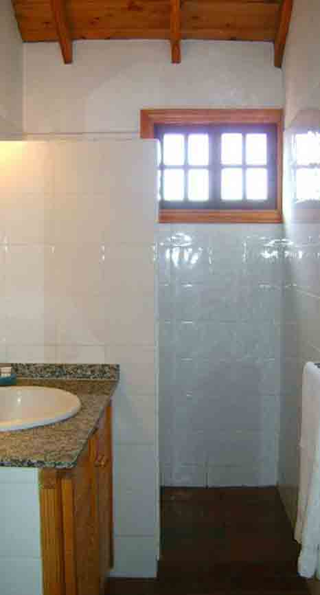

Ich stehe mit Duschkabinen immer auf "Kriegsfuß", weil sie arbeitsintensiv sind und über Kurz oder Lang unansehnlich werden.
Du baust neu - hast Du schon einmal darüber nachgedacht, eine bodengleiche Dusche verbauen zu lassen? Der Mehrpreis ist überschaubar und die Investition hat gleich mehrere Vorteile.
Zum Einen kommst Du auch mit Aua-Rücken oder anderer Beeinträchtigung immer gut in die Dusche, zum Anderen kannst Du Die Dusche selbst durch eine sog. Schamwand abtrennen. Dann noch ein Saunatuch vor die Dusche und fertig; Du brauchst keine Duschkabine. Und - ganz wichtig: Du frierst nicht, wenn Du aus der Dusche kommst
Freundliche Grüße
Hopegro
Bleibt anzumerken, dass auch diese Variante einer regelmäßigen Reinigung bedarf, da es bei längeren Reinigungsintervallen auch auf Fliesen und Fugen zu hartnäckigen Ablagerungen kommen kann.
Duschwände aus Klarglas gibt es auch mit Spezialbeschichtungen, die das Reinigen erleichtern, allerdings halten auch diese Beschichtungen nicht ewig...
