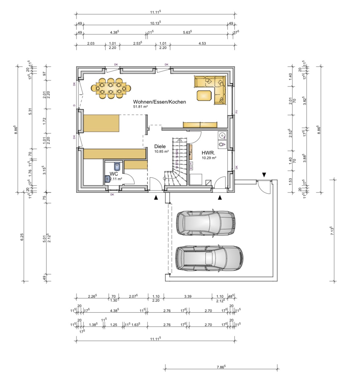

Hallo zusammen!
Hier würde ich euch gerne mal den Entwurf unserer Architektin für unser Haus mit Doppelgarage vorstellen.

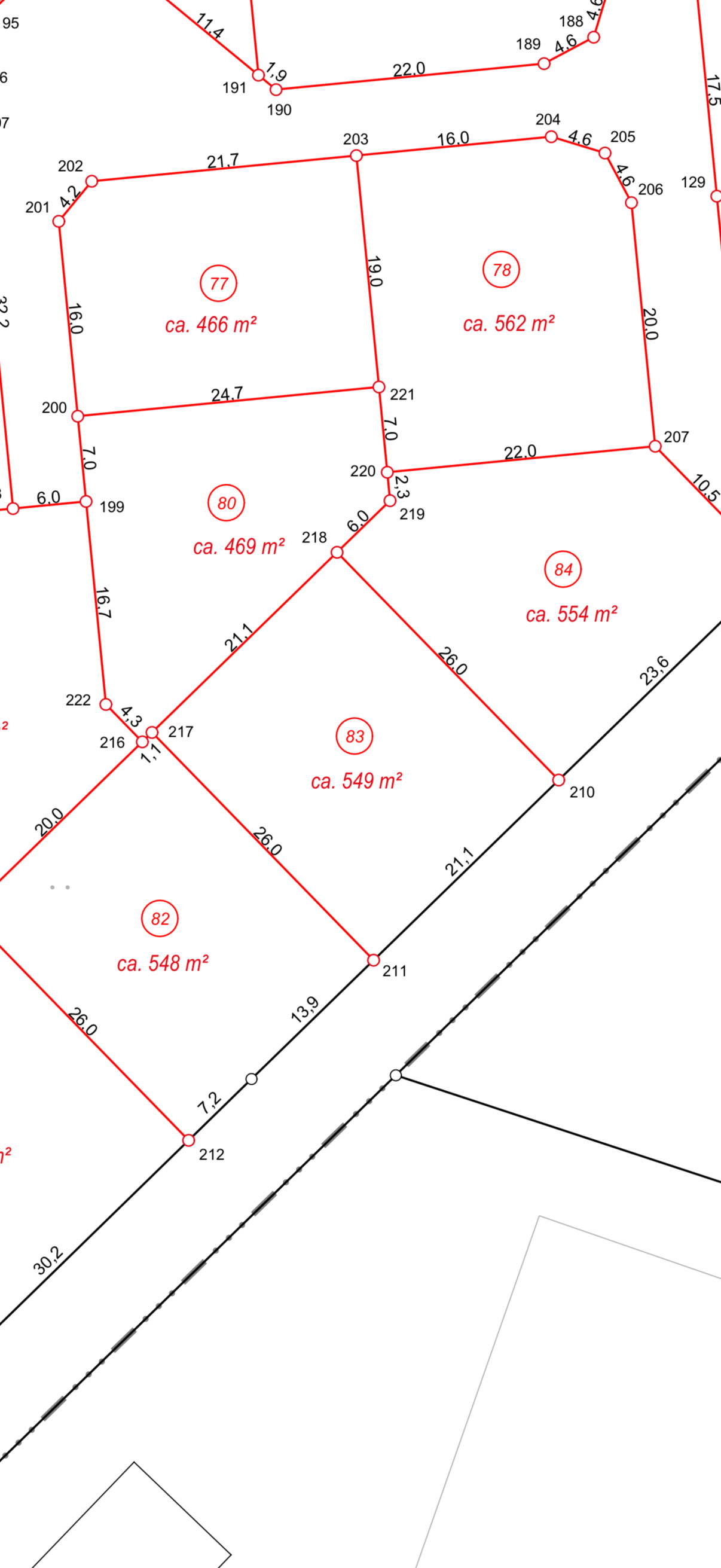

Wir haben das Grundstück mit der Nr. 83!
Das Ganze soll so platziert werden, das die Garage in der Nordecke (Angrenzend an Grundstück Nr. 84 & Nr. 80) geschoben wird.
Seht ihr noch Verbesserungspotential in irgendeiner Form?
Über ein bisschen Input würde ich mich sehr freuen.

nordanney27.01.26 08:42Buddy90 schrieb:
Persönliches Preislimit fürs Haus, inkl. Ausstattung: 300.000 € mit viel EigenleistungAlso praktisch komplett selbst bauen? Zeit, Erfahrung, Eigenkapital (Banken finanzieren so etwas fast nicht) & Co. vorhanden? Mit den genannten Kosten liegst Du nicht sehr weit weg von den reinen Materialkosten und Nebenkosten.

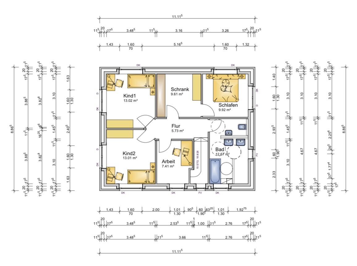

Zu deinem Plan:
EG wirkt sehr stimmig, würde nur den Treppeneinstieg nicht direkt am Eingang planen, ziehst oft den Dreck nach oben....und reicht 1 Tür zum Wohn- und Essbereich nicht aus, haben wir auch so und vermissen nichts, ist ja ein kurzer Weg, du könntest dann dort Schränke noch hinstellen....
Zum OG kann ich nichts sagen, aber irgendwie noch Verbesserungspotential.....
Viel Glück
