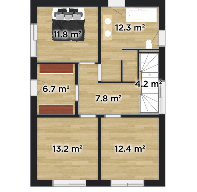

Es gibt allerdings viele Planungsfehler. Kerstin @kbt09 hat schon auf die Fensterhöhen im OG angesprochen.
Als ich lesen habe, war ich gespannt, was ich zu sehen bekomme. Viele verzichten auf Sichtachsen bzw. müssen darauf verzichten, weil sie mit Kindern viel Raum auf wenig Qm herausholen müssen, sodass solche Details dann oft auf der Strecke bleiben. Allerdings sind dort keine Sichtachsen Richtung Garten. Treppe mit Blick Richtung Küchentür schaut ihr in die (planrechte) Küchenecke, vom Flur Richtung Kamin seht ihr den Kamin, aber nicht das Fenster. Dafür müsste man sich schon in Höhe Treppenantritt bewegen. Auch der Eingangsbereich mit 150cm ist nicht großzügig. Allerdings habt ihr einen schönen Platz für einen Garderobenschrank, das gefällt mir.
Das hat natürlich auch versprochen, und ich frage mich, wo die Kosten stecken (außer dem Keller). Das Haus ist sehr kompakt, nach meinem Geschmack zu kompakt.
Viele Räume sind sehr schmal, also fast zu schmal für ihren Nutzen. Die Ankleide ist eine Kammer, wo man sich kaum drehen kann. Der Viertel Schrank ist nicht bedienbar. Mindestens 90cm sollten vor einem Schrank sein, dass man auch im Blickradius etwas Übersicht über den Schrankinhalt bekommt. Optimum fängt bei ca. 120cm an. Das Schlafzimmer hat mit Bettmöblierung (ca. 210cm) kaum Gehbreite. Man muss hier erwähnen, dass es sich bei Plänen um Rohbau-Maße handelt, da gehen noch einige Cm ab wegen des Putzes.
Noch schlimmer wird es im Bad. Die 210 reichen nicht, wenn man die Vorwände noch mit einzeichnet und die Fliesen mit berechnet. Dann bewegen wir uns bei etwa 2 Meter. Ich selbst hatte mal im Reihenhaus inklusive Fliesen 230cm Breite und es war schon sehr schmal zu zweit im Bad. Man konnte an dem anderen nur mit Tuchfühlung vorbei. Ist ja nicht schlimm, aber ehrlich? Dafür baut man ja nicht, dass es alles zu eng zugeht. Derzeit liegen übrigens die Waschtisch-Wasserleitungen in der tragenden Treppenwand.
270 Breite sind im Arbeitszimmer eigentlich ok, aber mit den 455 Länge dann auch eher wieder Schlauchräume.
Man könnte darüber hinwegsehen, wenn sonst alles passt, aber auch unten sind die Bereiche durch den Kamin zu schmal: Kerstin hat es auch schon erwähnt, und auch ich habe einen Kamin: da sitzt man besser mit Abstand. Und wenn nicht, dann schmort man tatsächlich an. Ein Meter sollte zwischen Flamme und Stoffe/Möbel/Polsterung sein, damit nichts durch die Hitze anschmort. Somit ist der Essbereich sehr unglücklich zu nutzen. Das WZ hat mehr Länge als Breite. Kann man machen, aber es hat dann eine ungemütliche Wirkung. Der Kamin selbst trennt hier, wo eh nicht viel Platz ist. Küche ist jetzt auch nicht üppig: noch zwei Hochschränke für Ofen und Lebensmittel, und es bleiben 2,40 plus Abstellecke, abgezogen sind schon 60er Spüle und 60er Herd. Das liest sich viel, ist es aber nicht. Es sind auch derzeit keine nötigen 65cm Tiefe für die Arbeitszeile unterm Fenster vorhanden, da die Tür zum Essbereich den nötigen Platz nimmt.
Podest vorm Eingang ist auch zu schmal. Dafür habt ihr eine Dusche im EG, die so erstmal keinen Nutzen hat.
Im Keller gibt es Leer-Räume. Davon hat ein Raum sein Fenster in der Terrasse.
Gestalterisch würde ich schon den Knick im Flur vermeiden, der macht ihn unnötig lang.
Tut Euch den Gefallen, streicht den Keller und baut Euch für Euer gutes Geld ein großzügiges EG und ein passendes OG. Zumindest sollten die Räume funktionsfähig werden. Dann kommt Ihr auch mit 500000€ aus, und eine Doppelgarage ist auch noch im Budget. Ob man mit Anbau plant oder als Grundfläche im Rechteck bleibt, dann aber mit niedrigerem Kniestock und dann abdrempelt, das muss man überlegen.

Bei den Sichtachsen hast du Recht. Da sind Fehler drin, die sich vermutlich durch unser Einmischen beim Architekten ergeben haben.
Dass das Bad zu schmal sein könnte, haben wir auch schon gedacht. Aber auch hier tun wir uns mit einer alternativen Planung schwer. Das Haus in die Länge ziehen von West nach Ost würde wiederum die Büros noch schlauchiger machen. Um die Büros zu "fixen" und mehr Platz im Schrankzimmer zu gewinnen, könnte man das Haus von Nord nach Süd verlängern. Das macht es aber noch quadratischer und das Bad nur noch länger statt breiter.
Über eine Verlängerung von Nord nach Süd könnte man im EG mehr Abstand zum Kamin gewinnen.
Der Hinweis mit den 65cm Küchenzeile ist gut. Hier können wir die Türen ja noch entsprechend anpassen. Uns wurde gesagt, 60cm sollte man hier Platz lassen aber wir hätten gerne Puffer für Wandaufbau etc.
Zum Keller: Hier haben wir einen Nutzungsplan weiter oben angehängt. Das Fenster in der Terrasse finden wir nicht schlimm.
Wie würdest du den Knick im Flur vermeiden? Durch die direkt angrenzende Garage können wir die Haustüre nicht wie oft üblich in die Mitte einer Hauswand stellen. Der Zugang von Osten ist gesetzt, die Haustüre alternativ im Süden ist für uns keine Option.
Podest vor der Tür checken wir nochmal. Danke für den Input. Gibt es da Faustregeln?
Klar, duscht man primär im Bad oben. Aber manchmal kommt man auch dreckig nach Hause und muss dann nicht durchs Ganze Haus stapfen. Ein weiterer Gedanke unsererseits dahinter war, dass es gut ist eine Ausweichdusche/Bad zu haben. Wir müssen oft zeitgleich das Haus verlassen. Daher war ein zweites Bad mit Dusche einer unserer Wünsche.

Ohne jetzt die genauen Maße des Grundstücks zu kennen und die Firstrichtung variabel ist: Ich würde die schmale Seite des Hauses zum Süden richten oder ins Quadrat gehen. Genau weiß ich nicht, weil ich selten Häuser mit geschlossenen Küchen entwerfe. In diesem Fall ist ja auch die Ausrichtung und Grundstücksgröße etwas schwieriger. Ich würde die Garage vorziehen und in diese Ecke setzen. Hinter der Garage würde ich Werkraum/Abstellraum setzen und hier eine Verbindung mit dem Technikraum schaffen. Wie schon gesagt: ich würde mich eher auf das Wohnen, Tageswerk und Aufenthalt konzentrieren als zu sehr auf den Keller und den schön reden. Eher mache ich mir einen Dachboden für Nice-to-habe-Sachen zurecht.
Küche vielleicht mit Südost-Eckfenster, Essbereich mit genügend Verkehrsfläche drumherum und eine gemütlichere Chillecke. Die Podesttreppe passt nicht zu den jetzigen Hausmaßen und ist eh eine Treppenform für größere Häuser. Hier dominiert sie durch ihre Masse beide Geschosse. Sie nimmt ja quasi 3 Meter in der Tiefe ein. Bei 8 Metern Breite bleibt da nicht mehr viel für „Raum“.
Das OG mit Euren Ansprüchen kann sich wahrscheinlich gut anpassen, aber eben nicht mit diesen Hausmaßen.
Hier mal ein OG mit zurückhaltender Treppe, Außenmaß der Grundfläche 8 x 11: Kinderzimmer (Büros) hier auch in Südlage, geräumige Ankleide und Bad (ursprünglich mit Sauna, hier habe ich mal eine WalkIn-Dusche eingezeichnet.
Ohne Kinder würde ich eh etwas freier planen als im Familien-Haus-Korsett.

Kniestock:
Das ist ein guter Hinweis, auch von @kbt09. Dazu sprechen wir mal mit dem Architekten, wie viel teurer ein höherer Kniestock werden würde.
Wir hatten ursprünglich mit 240 lichtem Kniestock geplant (unser Bebauungsplan hat als Vorgabe 2 Vollgeschosse, 240 wäre das Minimum gewesen, was das Bauamt akzeptiert hätte). Wir sind dann auf 2 Vollgeschosse gegangen -> 4000€ weniger (Statik einfacher).
Als wir noch versucht haben vorhandene Grundrisse durch Erhöhung des Kniestocks bebauungsplankompatibel zu bekommen, waren das je nach Anbieter Mehrkosten von 1000 bis 2500€ je 10cm Erhöhung gewesen.
