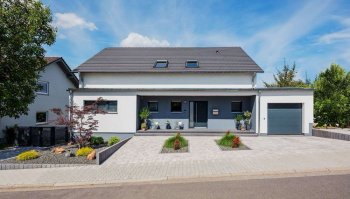

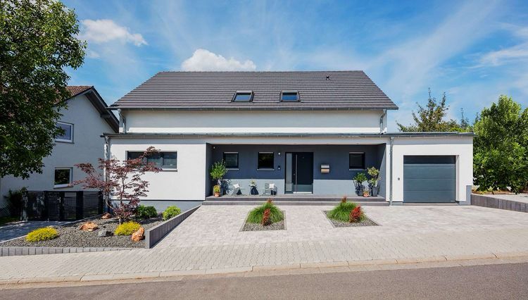

Das Haus dass durch den Architekten-Grundriss entsteht gefällt uns leider rein optisch "von außen" nicht so sehr. Wir haben kein 3D-Modell erhalten aber durch Zufall ein Haus entdeckt, dass genau dem Grundriss (von vorne) entsprechen würde (Garage jedoch links, Bild im Anhang).

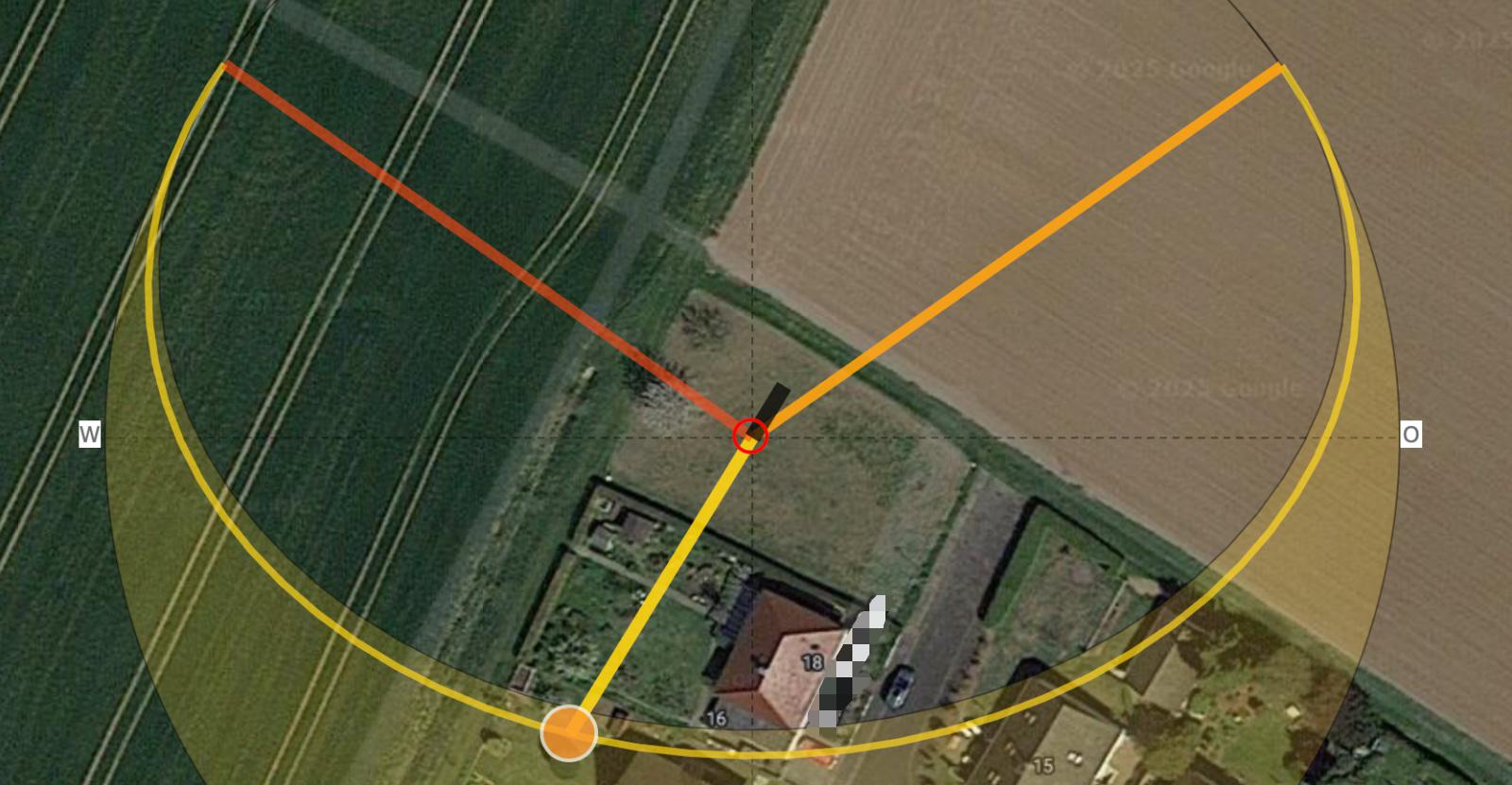

Zur Vollständigkeit habe ich mal den Sonnenverlauf (aktuell, Mai) für das Grundstück simuliert (rote Linie = Sonnenuntergang).
Hier erkennt man auch die Nachbarbebauung noch mal etwas besser. Ein Argument des Architekten war es auch, die Terrasse vom Nachbarn abzuwenden. Würde diese nämlich direkt zur Hecke ausgerichtet werden, säße man sich hier bereits sehr nahe, da auch die Nachbarterrasse an die Hecke grenzt. Vielleicht macht das den ersten Entwurf etwas nachvollziehbarer, löst aber nicht das Problem des "dunklen EG".

die Schwierigkeit des Grundriss ist, dass man sich praktisch in drei Himmelsrichtungen öffnen muss... planlinks für die Sonne und planoben und planrechts für die Aussicht... müsste ich auf eine Seite verzichten, dann noch am ehesten auf planrechts.
Ohne Gaube sind bei dem Kniestock nur Dachfenster planoben möglich und man hat keinen Blick in den Garten aus dem OG. Da das Grundstück so umverbaut ist in viele Richtungen, tut es weh sich etwas zu verbauen.
