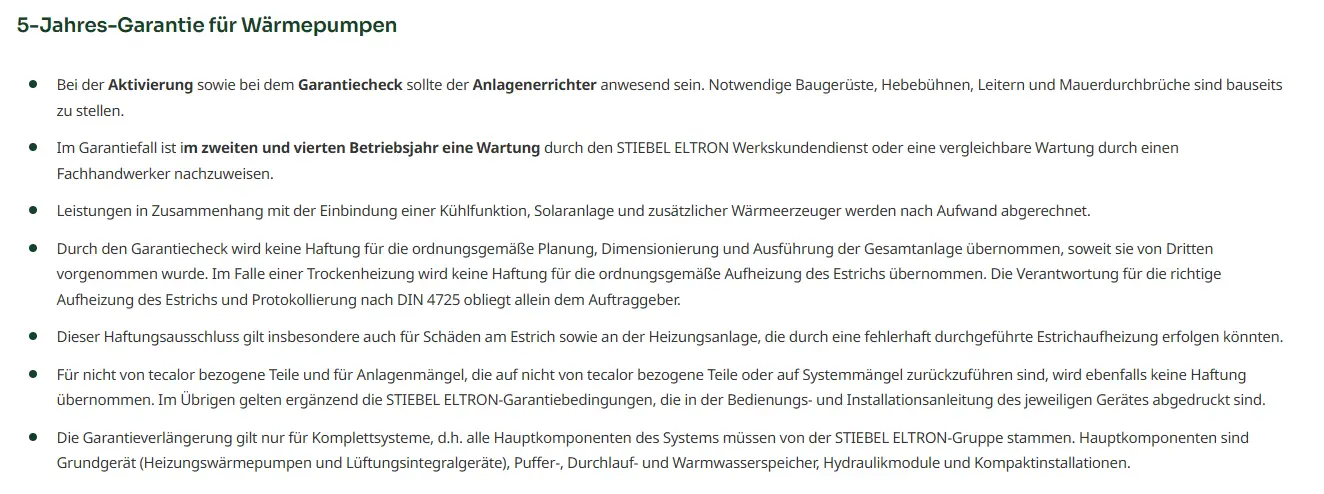

Auf der Stiebel Eltron Seite findet man dann noch folgende Beifügung:
