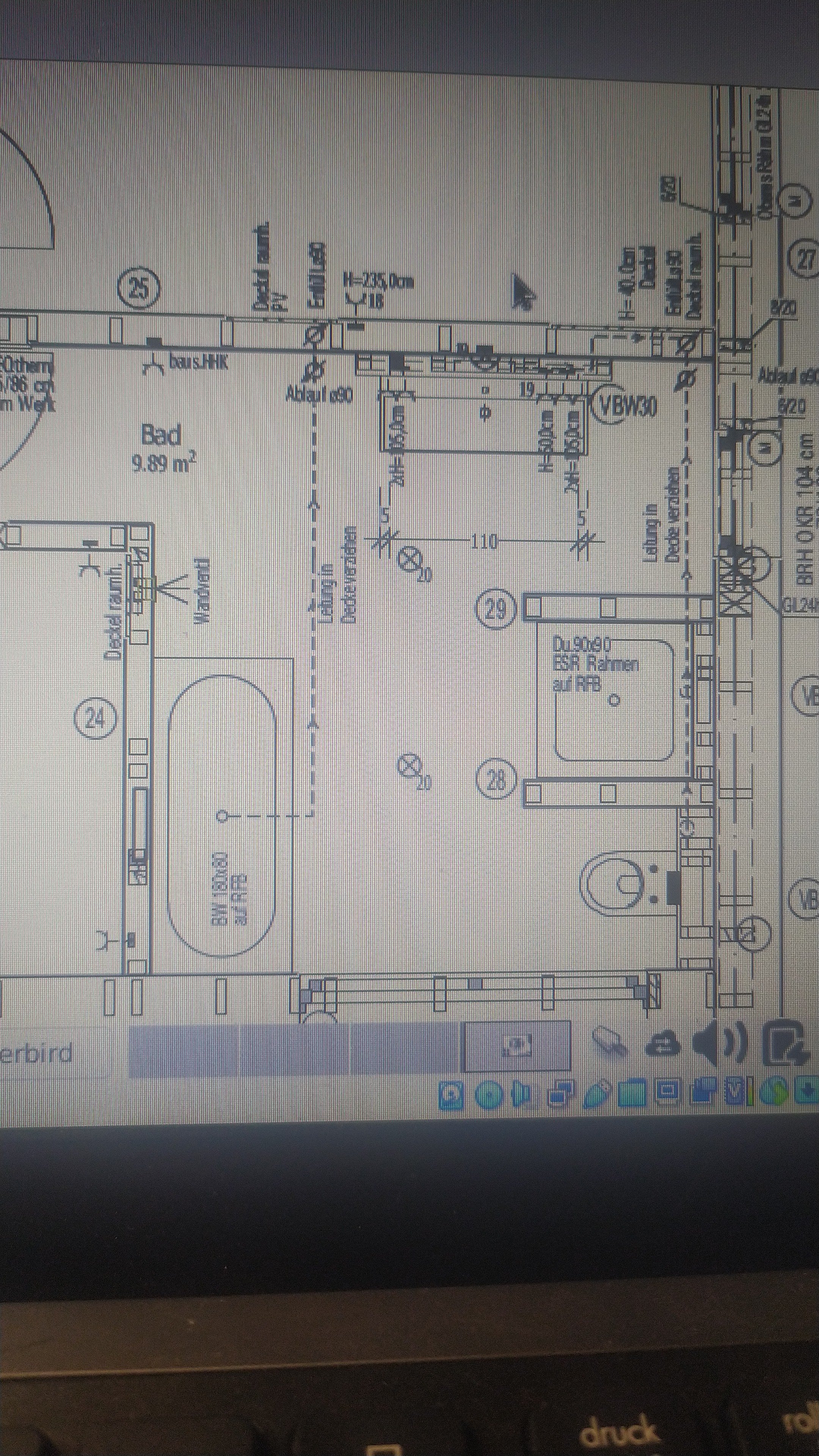

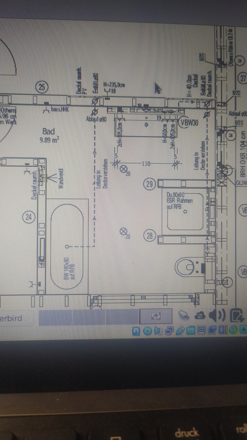

Liebes Forum,
Ich wurde gerne wissen ob unser Abwasserplan gut ist. Wir haben Bedenken das es zu Probleme führen kann, weil das Abwasserrohr wc zu weit vom Fallrohr weg ist.
Zudem finden wir komisch das die Dusche am gleichen Rohr wie die Dusche angeschlossen wurde.
Konnte hier nicht passieren das die Fäkalien aus der Dusche kommen oder es Geruchsbelästigung geben kann.
Das finde ich auch komisch.
Dusche und WC haben einen Geruchsverschluss. Bei normaler Wetterlage sollte die Entlüftung funktionieren.
Das Rohr von der Toi ist tiefer als das der Dusche. Da kommen bestimm im Normalfall keine Fäkalien in der Dusche an. Ausser das Abflussrohr ist verstopft.
