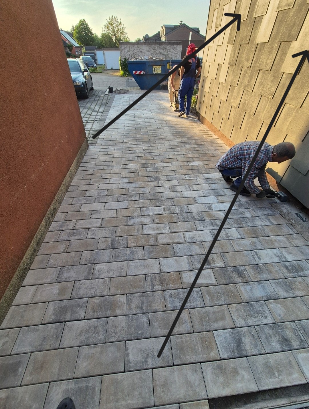

ich stehe aktuell vor einer kleinen Herausforderung. Wir hätten gerne einen Carport auf der länge der Einfahrt. Leider ist die Einfahrt nur ca. 285cm Breit (gemessen Wand zu Wand).
Auf einen Carport mit 4 Stützen wollten wir verzichten.
Wir haben aktuell eine Faserbetonplatten Fassade. Dahinter ist eine 6cm Steinwolle Dämmung auf einer Lattenkonstruktionen verbaut. Das Mauerwerk außen besteht aus Klinker, dahinter kommen Gitterziegel zum Einsatz. Baujahr vom Haus 1971. Die Dämmung nachträgliche Dämmung schätze ich auf die späten 1980er.
Hat hier jemand eine Idee ohne mir die Faserbetonplatten zu brechen? Gibt es hier überhaupt eine Möglichkeit das Carport an der Wand zu befestigen?
