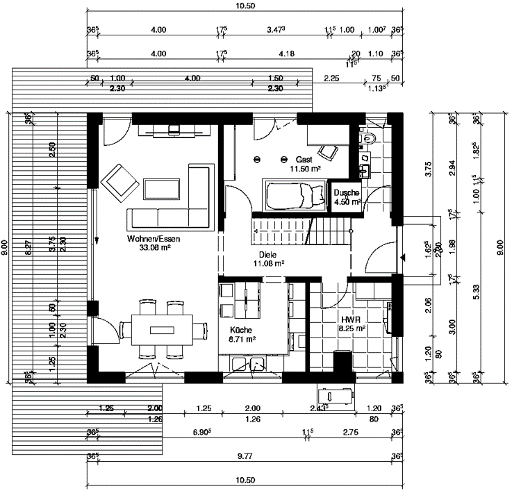

Liebes Forum-Mitglieder,
wir haben eine Vorplanung für unser Haus zusammen mit einer Firma fertiggestellt und befinden uns nun am Anfang der Detailplanung. Daher würden wir uns über Verbesserungsvorschläge, kritische Worte und weitere Anregungen sowie Tipps zum Grundriss sehr freuen.
Ein Lageplan lieger leider noch nicht vor, aber die Grundrisse EG und OG im Maßstab 1:100 sowie Zeichnungen des Hauses.
Danke vorab!

- größeres Gästezimmer im EG mit Platz für Doppelbett da häufiger die Schwiegereltern zu Besuch kommen
- Gästezimmer im EG muss auch als Büro nutzbar sein
- lichtdurchflutete Räume / Empore
- Offener Eingangsbereich mit offenen Räumen und Blick in den Garten (eine Sichtachse)
- Gerade Betontreppe in das OG wegen Hunde und für Stellplatz daruner (Einbauschränke)
- Büro im OG soll zusätzlicher Hauswirtschaftsraum bzw der Wäschraum sein

- Sehr praktische Raumaufteilung und gute Größe der Räume
- Barrierfreier Zugang zur Gästedusche im EG
- Zusätzlicher Stauraum im Dach als Lagerraumbinder

- Küche könnte zu klein / eng sein
- Frage ob Durchgang zur Küche notwendig
- Hauseingang nicht barrierefrei (auch Terrassenausgang nicht)

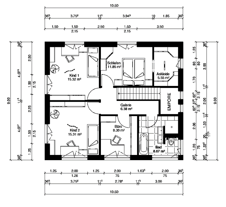

-könnt Ihr nicht verzichten: gerade Betontreppe, Fenster, große Hebeschiebetür, größeres Gästezimmer, Empore, Gästedusche EG, Walk-in Duschen, Wäscheraum OG

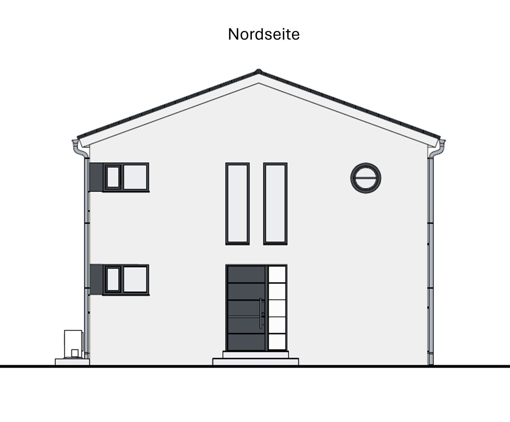

Individueller Erstentwurf, bislang ohne Anpassung unsererseits. Gewünscht war explizit Empore, größeres Gästezimmer EG, Stauraum im Dach und Wäschraum im OG. Dies wurde so umgesetzt.
Grundriss eines Einfamilienhauses: Wohnen/Essen, Küche, Diele, Gästezimmer, Dusche, HWR, Terrasse.
Grundriss eines Wohnhauses: Schlafzimmer, Ankleide, zwei Kinderzimmer, Büro, Bad, Galerie/Empore
Nordseite eines zweistöckigen Hauses mit zentraler Tür, senkrechten Fenstern und Rundfenster.
Ostseite eines hellgrauen Mehrfamilienhauses mit dunklem Dach, Fenstern und Außen-Einheit.
Südseite eines Hauses mit Satteldach, zwei Oberfenstern und Glasfront im Erdgeschoss.
Zweistöckiges modernes Hausfront mit grauer Fassade, dunkel gerahmten Fenstern und zentraler Doppeltür.
Ich fange mal an
Treppe ... ca. 340 cm ohne Angabe von Steigungsverhältnis. Wird auf jeden Fall steil mir recht geringer Auftrittstiefe.
Küche 3 m Rohbaumaß .. großzügig ist es nicht.
Wohnzimmer, wenn Einrichtung wie Zeichnung geplant, dann viel Spaß beim Erreichen des Sofas.
Garderobe???? fehlt ganz bzw. maximal der Platz unter der Treppe, das ist nicht so viel, wenn man an Saisonjacken, Schuhe usw. denkt.
OG - Schlafzimmer .. da sollte man lieber erst den Schrankraum und dann den Schlafbereich planen. So ist wenig Platz rechts und links vom Bett, die Tür gleich neben der Kopfposition. Die Schrankzeichnungen sind mit ihren vielfach eingesetzten Eckschränken auch nicht super.
Die Fenster
Kind 1 hat beim Schreibtisch ein bodentiefes Fenster. Und beim anderen Fenster gibt es nicht genug Platz bis zur Wand, um einen normaltiefen Schrank zu stellen.
Büro und Badezimmer haben dafür Kellerfenster, soweit zu

Bad
Es musste ein T sein, richtig?
Wenn man da einen ordentlichen Waschtisch und eine etwas nett eingefaßte Badewanne hat, dann wird der Durchgang dazwischen supereng
Ich glaube es nicht, warum dafür nicht eher diesen Platz "Empore" nutzen?
Glaube ich auch nicht, Duschtür und Badezimmertür werden immer in Konkurrenz stehen.
Barrierefrei hast du jetzt mehrmals benutzt, welcher Gedanke steckt dahinter?
Wie soll der erreicht werden? Auszugtreppe? Was soll gelagert werden?

Danke für das schnelle Feedback @kbt09
Die eingezeichneten Einrichtungsgegenstände kannst Du dir wegdenken, dass sind nur Platzhalter des Zeichners.
Hast Du hier eine gute Idee bzw. einen Anpassungsvorschlag?
Möglichkeit wäre es, die Küche in das Wohn-/Esszimmer übergehen zu lassen. Hast Du eine zusätzliche Idee?
Soll unter der Treppe sein. Hast Du eine weitere Idee / einen Vorschlag?
Alternativer Gedanke wäre, die Ankleide wegzulassen, das Bett unter das runde Fenster zu stellen und an der Treppenseite einen langen Kleiderschrank zu platzieren.
Die Fenster
Guter Hinweis bezüglich der Schranktiefe. Schreibtisch vor bodentiefem Fenster müssen wir uns nochmal Gedanken machen.
Was meinst Du hier mit "soweit zu"?

Was meinst Du? Unsere Überlegung war, dass es praktisch ist Waschmaschine im OG bei den Schlafzimmern zu haben und gleichzeitig einen Raum zu trocknen. Ein zweites Büro brauchen wir nicht.
Ist korrekt. Die Tür ist nicht richtig eingezeichnet im EG Bad.
Gedanke bei barrierefrei war bezogen auf die Möglichkeit im EG zu "wohnen", falls man einmal durch eine Verletztung o. ä. für eine längere Zeit keine Treppen laufen kann bzw. nicht mobil ist.
Auszugstreppe wäre unsere erste Idee. Gelagert werden soll alles was man sonst im Keller hat (Koffer, Saisonsachen, etc.)
Die Wand unter dem runden Fenster ist 3m breit, das werden schmale Gänge rechts und links vom Bett.
Nee, du hattest doch
Homeoffice beide Erwachsene durschnittlich 3 Tage / Woche
geschrieben. Wären da nicht 2 getrennte Büros sinnvoll, gerade bei Telefonkonferenzen/Onlinemeetings genieße ich es, dass keine zweite Person in meinem Homeoffice ist.
Und das Doppelbett im unteren Büro sehe ich auch noch nicht so richtig.
Du schreibst
usw. Man kann nicht so an Einzeldetails direkt etwas ändern, wenn die Treppe zu steil ist, muss sie länger werden und dann funktioniert der Grundriss nicht mehr. Und das gilt für einige der von mir bemängelten Punkte.

Bei dem schmalen Bad im EG wird aber sehr wenig Spaß haben. Meine besser Hälfte ist nach einem Wirbelbruch einige Zeit mit einem Rollator durchs Haus. Da müsstest du rückwärts rein, denn umdrehen mit einem Rollator kannst du vergessen.

Wozu dient denn hier der Luftraum? Eine Empore sehe ich nicht.
Das Gästezimmer kann man nicht so ohne weiteres mit einem Doppelbett möblieren. Eine Möblierung, die altersgerecht ist, sehe ich im Gästezimmer sowie im Dusch-WC nicht!
Aber sie sollten doch zu Euch passen? Dass der Planer seine Schablonen nutzt, ist verständlich. Aber Eure Aufgabe als zukünftige Bewohner sollte es sein, dass Ihr Eure Möblierung „da mal rein zeichnet“ und schaut, ob auch alles passt.
Wäschraum im OG.
Wo ist der?
Die WM ist im EG eingezeichnet. Soll der gefangene Raum mit dem Bullauge der Wäscheraum sein? Wenn ja, wo ist der Kleiderschrank geplant? Aber auch ohne WM: so richtig kann man die Ankleide auch nicht nutzen, zumindest nicht mit gebräuchlichen Schränken. Diese Eckschränke haben doch kaum Fläche… Meter, um da mehr als einen Meter Stangenlänge unterzubringen.
Gedanke bei barrierefrei war bezogen auf die Möglichkeit im EG zu "wohnen", falls man einmal durch eine Verletzung o. ä. für eine längere Zeit keine Treppen laufen kann bzw. nicht mobil ist.
Wie schon gesagt: sehe ich hier nicht.
Ohne Zitate anzuwenden: es gibt kaum begehbaren Stauraum unterm Dach, vom Luftraum hat man nix außer Akustik im OG und etwas Platzmangel, Wäscheraum hat der Planer nicht geplant und steht wenn, in Konkurrenz mit der Ankleide, Bad ist zu schmal für die Wanne/Waschbecken/T-Version, bodentiefe Fenster nimmt Intimsphäre in den Kinderzimmer. Im Schlafzimmer ist das Bett auf zu wenig Fläche eingekesselt.
3 Meter auf Kante im RBM ist schlicht 10cm zu wenig.
Garderobe (mind.50/60cm Breite pP) ist gar nicht geplant, Hauswirtschaftsraum von 8,x ist ausreichend, wenn es weiteren erreichbaren Stauraum gibt, Küche finde ich persönlich schmerzhaft und auch nicht modern, wie gewünscht.
Beim WC frage ich mich, warum man keinen rechteckigen Entwurf plant (das Gästezimmer würde es danken) und die Dusche nach hinten, das Fenster zum Norden plant.

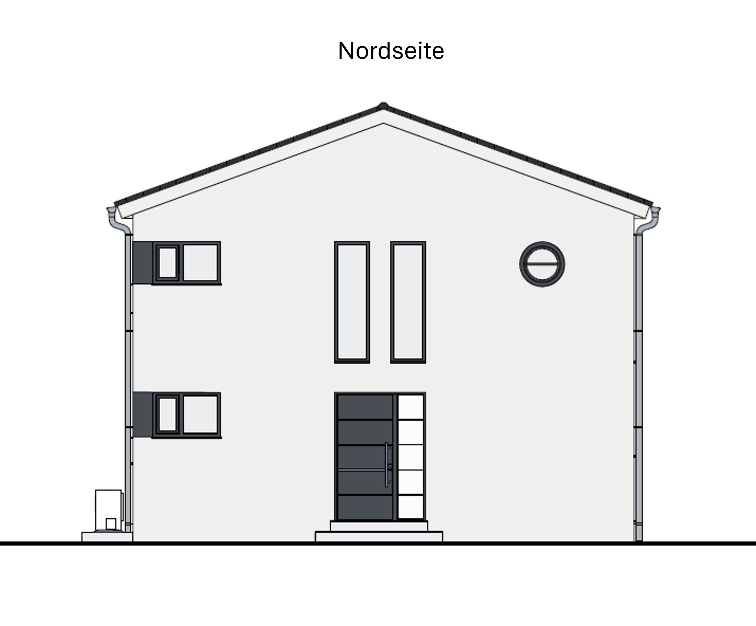

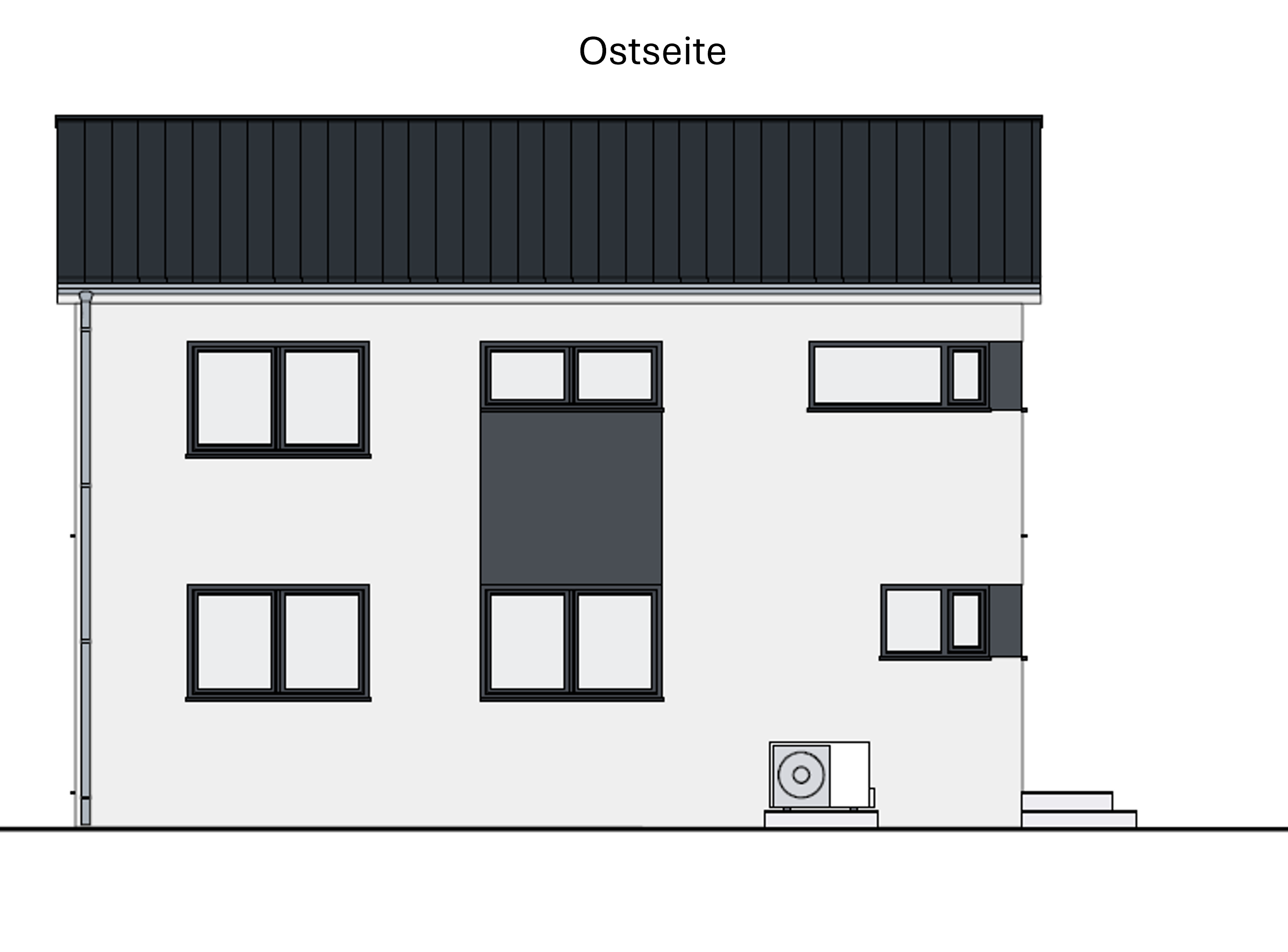

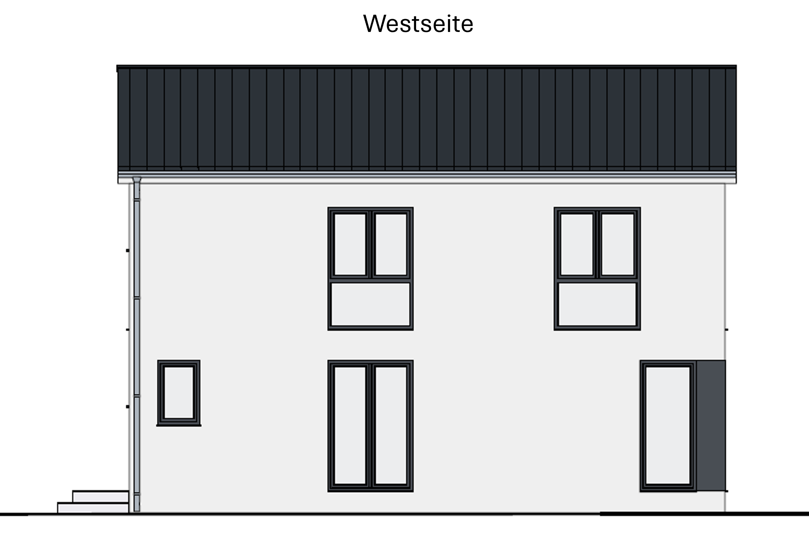

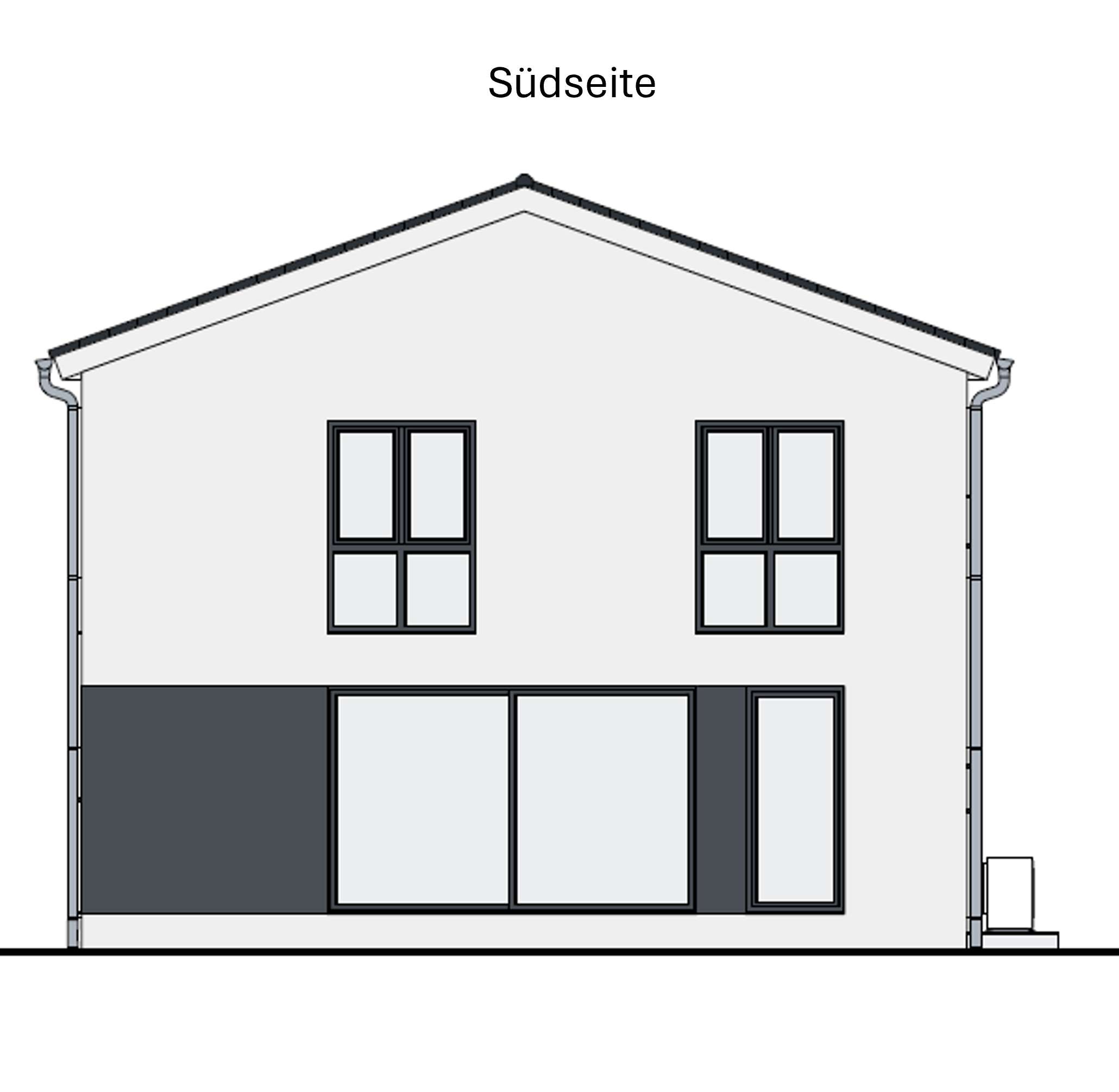

Außenansichten finde ich auch nicht gelungen. Bullauge finde ich als Akzent toll, dann aber mittig im Giebel. Die zwei schmalen Fenster im Giebel mag ich persönlich auch, aber nicht in Kombi mit dem Bullauge. Und in einer „Empore“ sehe ich innen dann auch keinen Mehrwert dieser Extravaganz.
Die Fassaden an sich finde ich alle vier nicht gelungen - ich sehe da auch überhaupt keinen Gedanken oder Sinn an der farbigen Akzentuierung. Denn diese wäre eigentlich dazu da, führende Linien zu unterstützen und nicht noch welche in einer schon wirren Anordnung dazu zu planen.
